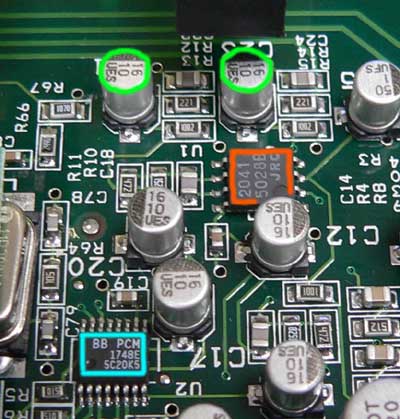

zdjęcia nie moje ... ale omijanie operacyjnych to moje ostatnie "skrzywienie".
Ze zhaolu sygnał też odczepiłem z płytki cyfrowej, a operacyjne - odłączyłem im zasilanie.
Ryszard, no dla mnie proste to nie jest, zlutował bym pewnie wszystkie nóżki razem.
Zdjęcia wziąłeś (przynajmniej do drugie) pewnie z wynalazków Garego B.
Masz może opis do pierwszego, co to za elementy zaznaczone kolorami, i co z nimi zrobić?
Z tego co widzę po pierwsze zamienił on DAC z PCM1748 na PCM1748KE i z niego pociągnął sygnał bezpośrednio do wyjścia analog out poprzez kondy Blackgate 4.7uf N 50v. Choć nie bardzo widzę jak te połączenie zrealizował na tych zdjęciach.
Jeśli Cię to bardzo interesuje to Ci to wyłożę ale z domu. Jestem w pracy.
Te zielone do wywalenia - oddzielą wyjście operacyjnego od wyjścia. Trzeba jeszcze wywalić 2 kondensatorki spinające daca z operacyjnym i od strony dac podłączyć BGn. Te trafko to "usprawnione" wyjście spdif.
