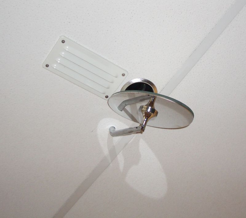

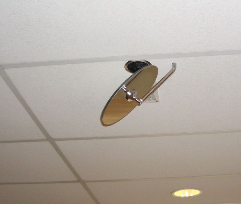

Będąc ostatnio w sporym hotelu konferencyjnym zwróciłem uwagę na ciekawie rozwiązaną instalację projektorów w salach konferencyjnych.
Samo urządzenie było bowiem zainstalowane w podwieszanym suficie i "patrzyło" na podłogę. Ze ściany wystawał tylko otwór obiektywu i niekiedy kratka wentylacyjna (ale nie zawsze). Obraz padał na umieszczone pod sufitem pod kątem 45 stopni zwierciadło.
Czy ktoś używa takiego rozwiązania? Jeśli tak, to gdzie i w jakich cenach można dostać takie lustra (o ile są to specjalne zwierciadła)? Trochę się bawiłem tymi projektorami i nie zauważyłem żadnych negatywnych skutków tego rozwiązania. A sam pomysł uważam za niezwykle elegancki.

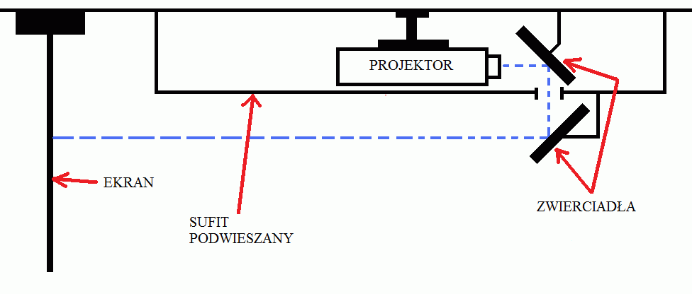

No to można w sumie instalacją wykonać tak jak na schematach. Drugi wariant mógłby być przydatny dla osób, które nie są w stanie otrzymać wystarczająco dużej przekątnej obrazu w danym pomieszczeniu (jak przytoczony przez Ciebie wcześniej forumowicz Buti z forum htdv).
(sorry za jakość schematów, ale wykorzystałem najbardziej zaawansowany program graficzny znany ludzkości, czyli Paint ;)
