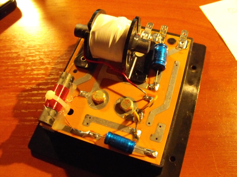

Otóż wiozłem się za ulepszenie zwrotnicy do monitorów castle, i nie wiem co to za 2 elementy (oba są wpięte szeregowo odpowiednio do toru tweetera i basowca), ponieważ planuję zrobić taką samą (o tym samym podziale pasma) tyle że na znacznie lepszych elementach, i muszę wiedzieć co to za element. Z góry dziękuję za odpowiedź.

Dziękuję wszystkim za odpowiedź, wykonałem pomiar omomierzem i wyszło że oba mają po około 1 Omh. Po podgrzaniu oporność wzrosła do 3-4 Omh, czy jest to właśnie bezpiecznik polimerowy (PTC). To jeszcze jedno, mogę je usunąć, czy może ich brak zmieni impedancję kolumny?

Ta cała ta zwrotnica jest zrobiona z __ujowych elementów, to słychać - straszne zamulenie i szmery. Wątpię aby udało ci się kupić taki sam - to jest z monitorów kupionych w 91 roku w Angli. Więc szanse marne. A właśnie, który mam zmostkować? I jak to zrobić?

A ja myślę żeby Maror wylutował wszystkie kondesatory elektrolityczne i wstawił w ich miejsce MKT lub MKP.
Cewki również trzeba zmierzyć miliomomierzem i kupić powietrzne o tych samych parametrach.
Bezpiecznik polimerowy na basie wyrzucić. (zrobić zworę)
Ewentualnie zamiast bezpiecznika na wysokie dać rezystor 1 om 5 wat.
https://www.audiostereo.pl/topic/70979-co-to-za-element/#findComment-2008820
odnośnie wymiany pozostałych elementów zwrotnicy zgadzam się w pełni z kolegą witek_z ale moim zdaniem rezystor 1W na wysokotonowym jest i tak przewymiarowany, jak na tym rezystorze wydzieli się moc 1W to na cewce głośnika wydzieli się 8W czyli zacznie dymić pod warunkiem że jest to porządny głośnik bo jak nie to ucichnie znacznie wcześniej. Przy okazji wymiany elementów można zmienić ich wartości w stosunku do oryginału bo rozumiem że kolega nie jest zadowolony z brzmienia kolumn, a zwrotnica dużo może zepsuć. Na początek wywaliłbym te bezpieczniki i posłuchał jak to chodzi i w którą stronę iść ze zmianą parametrów zwrotnicy.
