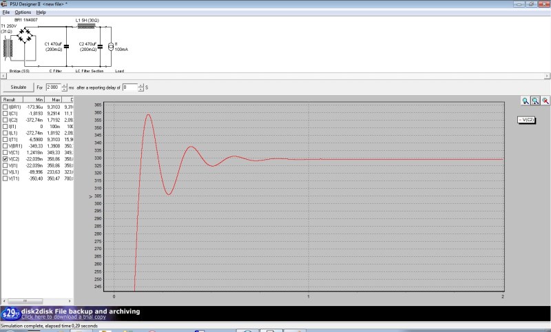

Panowie, obaj paprzcie na obrazki poniżej i odpowiedzcie sobie na pytanie co wnosi zmiana zwykłego konda na LOW ESR oraz co się dzie po wstawieniu dławika zamiast rezystora.
Zmiany w zasilaniu słychać i to bardzo wyraźnie, ale nie jest to kwestia wstawienia konda czy bajpasa. Do tego trzeba przysiąść policzyć pokombinować posłuchać. Osobiście zdecydowanie odradzam kupno kondow za 250 pln bo szansa, że coś to zmieni jest znikoma. Ale popatrzenie całościowo na zasilanie ma sens. PSUD2 jest bardzo pomocnym i dobrze liczącym programem. Robiłem przy pomocy niego symulacje do swoich konstrukcji i generalnie czym lepiej na wykresie tym lepiej w odsłuchu. Bardzo dobrze sprawdza się chock input ale problem jest z za niskim napięciem z traf liczonych pod klasyczne zasilanie oraz brzęczeniem dławików. Dobrze sprawdzają się w zasilaniu polipropoyleny ale mają gigantyczne rozmiary i małe pojemności dlatego trzeba stosować dławiki lub źródła prądowe. Generalnie czym mniejsze tętnienia, szybsza stabilizacja napięcia mniejsze udary tym lepiej. I jedna prośba nie czepjajcie się sensu i prawidłowości symulacji chciałem na niej TYLKO pokazać zmianę kondów oraz zminę dławika na rezystor.

W tytułowym wzmaku nie ma dławika w zasilaniu, wzmaka posiadałem, przerabiałem, słuchałem, mierzyłem statycznie i w stanach nieustalonych, zmiany w zasilaniu słychać.
