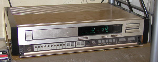

Z tego co wiem, to CD12 to juz klasyczny TRANSPORT i DAC. Fotka w zalaczeniu :)))
[obrazekLUKASZ-225348_1.jpg]
Nie on jeden. Kombinacja Linna Karik-Numerik zaprojektowana była w ten sam sposób. Przy czym w Kariku siedzi przetwornik, że daj boże każdemu.

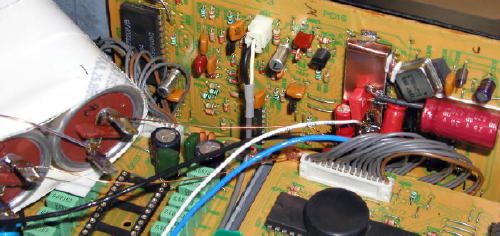

Pomieszly mi sie zdjecia, ale trudno. Powyzsze zdjecie przedstawia moje aktualne modyfikacje. Na poczatku probowalem sugestii na jednym z wloskich sites: zmiana op ampow, usuniecie drugiego stopnia wyjsciowego, lepsza wersja DAC chipow itd. Ale to naprawde nie zmienilo duzo. Dzwiek byl dalej jakis przesloniety i nie porywajacy. Pozniej probowalem modyfikacji zalecanych przez Rudolfa na diyAudio (rbroer): discreet output stage, synchronous reclocking, Kwak Clock, i bylo lepiej, ale wciaz czegos brakowalo.
W koncu postanowilem to wszystko wyrzucic i zaczac od zera (jesli chodzi o DAC). Moje poprzednie doswiadczenia z TDA1543 wskazywaly na duzy potencjal i zdecydowalem sie na ta implementacje. TDA1543 jest przyczepiony bezposrednio do dekodera (SAA7210 owinietego folia miedziana), I/V zrobione na Rikenach (pasywne) i stad sygnal idzie prosto na kondensatory Siemensa (MKV).
Zainstalowalem tez Tent Clock, i calkowicie odlaczylem digital filter. Zasilanie DACa jest z baterii, regulatory Panasonica (AN800x). Jedno z wielu napiec produkowanych w tym transporcie jest uzyte jako charger.
Ogolnie stanowi to bardzo dobre rozwiazanie i dzwiek jest niewatp[liwie pierwszej klasy. Znacznie lepszy niz oryginalna wersja, a takze lepszy niz moje wczesniejsze proby modyfikacji. TDA1541 jest napewna bardzo dobra koscia, ale trzeba sie sporo napracowac aby zrealizowac caly jej potencjal. Jakakolwiek mniej prezmyslana implementacja, przynosi raczej srednie rezultaty (co praktycznie mozna odniesc prawie do wszystkiego).
Dodam ze ten przerobiony CD-94, przez pewien czas wydawal mi sie lepszy niz CD Pro-2 z oddzielnym DACiem, pozniej zmienilem zdanie. Porywnywalem go tez z modyfikowanym przez Partsconnexion Shanling 200, i chyba (modyfikowany) Marantz byl lepszy. Na pewno gral bardziej naturalnie, Shanling posiadal wiecej plynnosci i gracji, ale to bylo jeszcze zanim dokonalem ostatnich zmian odnosnie TDA1543 DACa ;-)

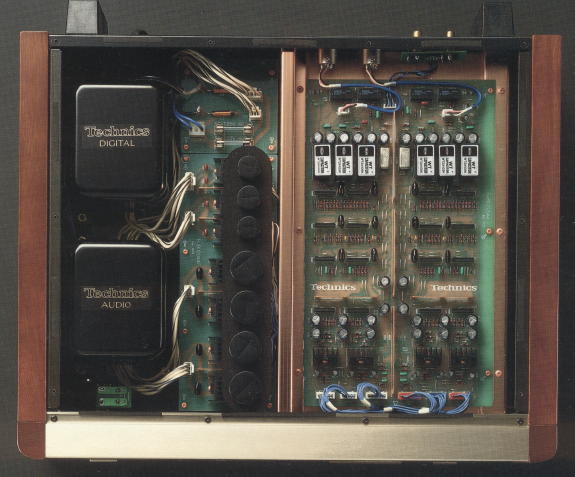

A tak prawde mowiac, jesli chodzi o budowe to nie ma sie co az tak podniecac tymi Marantzami ;-). Do tej pory mam jeszcze najlepszy transport i DAC Technicsa (cena w '92 roku: CAD$8,000 za kazdy unit). Kupilem to w '96 za $4,000. W tamtych czasach plasowal sie duzo lepiej niz zestaw Esoteric Teac'a. Bylo to rzeczywiscie dosc dobre wtedy, ale w tej chwili to raczej nie ma startu do gornej polki, no chyba zeby zrobic modyfikacje ;-). Ale prawde mowiac nie chce mi sie do tego zabierac. Marantz jest w tej chwili duzo lepszy w bezposrednim porownaniu.

Zapomnialem podac Model #. Sa to Z-1000 i X-1000. Na zdjeciu DACa widac tylko output stage. Pod spodem znajduje sie druga plytka z ukladami digital. Jest zastosowany tu takze RAM bufer, ktory powinien redukowac jitter. Transport z kolei, ma dodatkowa plytke z logika instalowana na gorze.

Peter Daniel ---> Technicsy (powyższe) robią wrażenie jednak cały czas się zastanawiam czemu dawali i dają tak marnej jakości przewody połączeniowe,zasilające itp. Przecież miedzi w nich jest może 10%.Połączenia (OBY) niklowane.
Czy to jest aż taka oszczędność w tym przedziale cenowym?
Wraz ze zdobytą wiedzą przychodzi świadomość jak wielu rzeczy jeszcze nie wiesz...
To sa dosc wiekowe sprzety i moze w tamtych czasach nie znano jeszcze histerii kablowej. Ludzie byli rozsadniejsi. Kabel byl - prad plynal, nie bylo - nie plynal. O slodka prostoto ! A tak wogole 10% ??????
Nie wiem ile tam miedzi jest ale moge Ci podesłać taki przewodzik to sam ocenisz. Nic chwalebnego:(

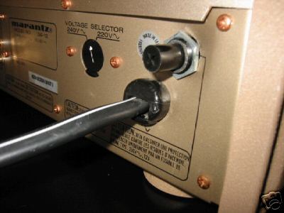

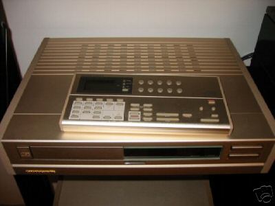

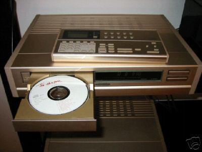

"Dwunastka" na eBay'u:
Zaloguj się, aby zobaczyć treść (możliwe logowanie za pomocą ) . Pozwoliłem sobie wkleić zdjęcia, żeby w przyszłości był do nich dostęp.
Pozdrawiam,
haearn

i ostatnie z tej aukcji:

"Nie skusiły mnie oferty domorosłych tuningowców, dla których modyfikacja to najczęściej wymiana kondensatorów na BlackGate, wzmacniaczy operacyjnych na Burr Brown i dołożenie lepszego zegara."
Bardzo mi się podoba ten cytat z Twojego wpisu na allegro zwłaszcza w kotekscie tego że w końcu i tak skończyło się na instalacji zegara , wymianie kondensatorów ( nie wiem czy min. na Black Gate:))) ) oraz wymianie stopnia wyjsciowego na dyskretny chociaż Burr Brownów też próbowano.
szkoda że na stronie z allegro zamiszczasz zdjęcie ze środka przed tuningiem. Myślę że po tuningu zdjęcia uwiarygodniły by bardsziej jego wysoką cenę.
A tak zegar - widać orginalny kwarc, scalaki JRC (oryginały) kondensatory oryginalne. Wywal te zdjęcia bo płoszą zainteresowanych...
