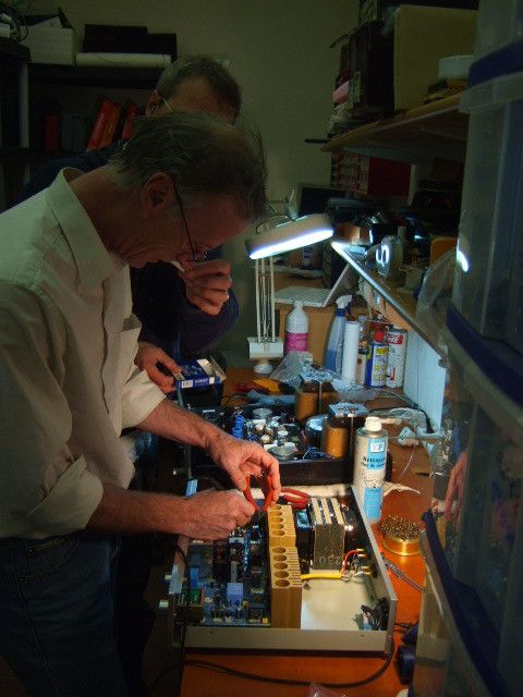

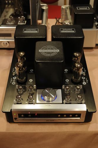

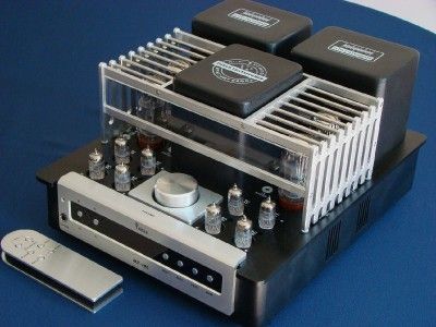

Modowany Yaqin MS-34D w wersji PIER AUDIO SERIES za 1000 Euro:

Czy to nie jest przypadkiem ten Pan ?
