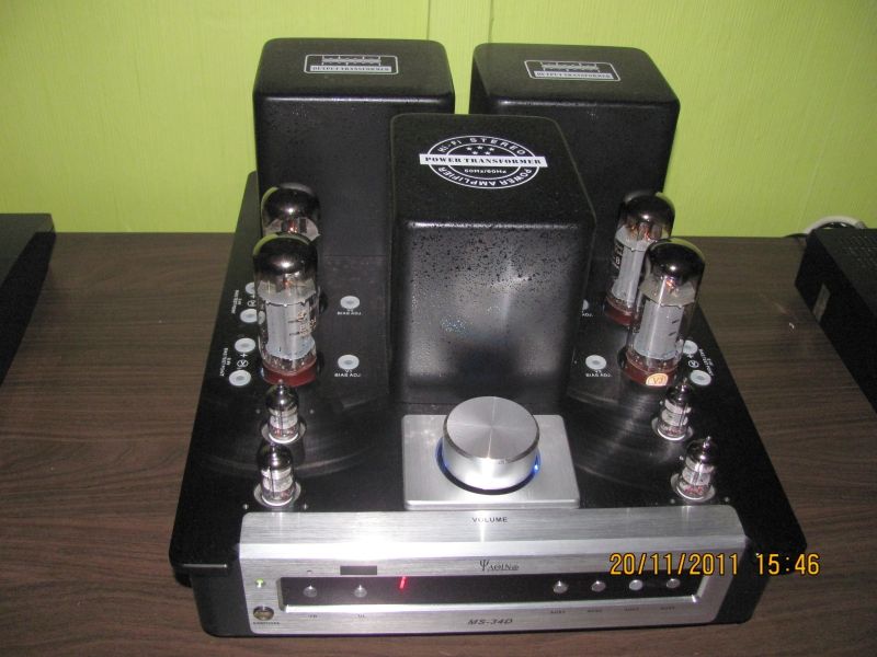

Witam Forumowiczów.
Posiadam Yaqina MS34D,
Korzystając z rad na forum kupiłem kilka tanich radzieckich lamp sterujących oznaczonych jako 6N1P- EW na cokole nowalowym.
Dziś przyszłą paczka, niestety lampy nie pasują, w moim wzmacniaczu mam gniazda są siedmiowtykowe a te które otrzymałem maja ich 9.
Czyżbym kupił niewłaściwe lampy? Czy może występują one też na innym cokole?

Lampki które kupiłeś są m.in. do Yanka MC-10L, do twojego wzmacniacza są 6J1, masz to nawet napisane na wzmacniaczu

Było już kiedyś ale jeszcze raz zacytuje:
EF95 = 6Ż1P, 6?1?-EB, 6J1, 6J1P, 6AK5, 6069, CV850, E95F, EF905, 6F32 "Tesla", 6AK5 (WA), 5654, 6096, DP61, PM05, M8100
Pozdrawiam użytkowników MS-34D
:) Tak teraz już to wiem, dzięki za podpowiedź.
Zmyliło mnie to że MC-10L i MS-34D to podobne konstrukcje więc myślałem że te lampy też są tego samego typu.
Dobrze że są bardzo tanie więc dożo nie wydałem, a właściwe są już w drodze:)

No więc w końcu znalazłem czas, kupiłem i wymieniłem potencjometr. Tak jak już pisałem wyżej, potencjometr który pasuje idealnie beż żadnych przeróbek na płytce wzmacniacza to ALPS PM RK16812MG0AQ 50KAX2. Kupiłem go tutaj:
Koszt potencjometru wraz z przesyłką to 118zł. Jedyny mankament jest taki że oś oryginalnego chińskiego(trzeszczącego :))potencjometru który jest w Janku ma 20mm ,a w sprzedaży(sprawdziłem wszelkie źródła gdzie sprzedaje się Alpsa w Polsce)jest dostępny potencjometr z osią 30mm. Gałka głośności podniosła się przez to o 10mm do góry i jej krawędź jest równa gniazdu w którym jest osadzona. Widać to na załączonym zdjęciu. Mi osobiście to nie przeszkadza. Nie chciałem kombinować z przycinaniem potencjometru ponieważ kiedyś, choć po bardzo delikatnym przycięciu potencjometru, zaczął trzeszczeć. Sam Alps na swojej stronie w karcie katalogowej ma dostępne trzy długości osi: 20,25 i 30mm, lecz 30mm jest produkowana w standardzie, a pozostałe 20 i 25mm już tylko na zamówienie - trzeba kupić 3tys szt i czas oczekiwania to od18do52 tygodni:). Taką informację dostałem od kilku firm w Polsce które prowadzą sprzedaż Alpsa.
Po wymianie potencjometru przede wszystkim ustało trzeszczenie, obydwa kanały w całej skali głośności grają jednakowo i co mało ważne ale zauważalne, silniczek Alpsa jest cichszy podczas pracy niż w chińskim potku.
Także jeżeli komuś w MS-34D trzeszczy potek, albo nie równo podaje sygnał na kanały to uważam zabieg wymiany potencjometru za obowiązkowy.
