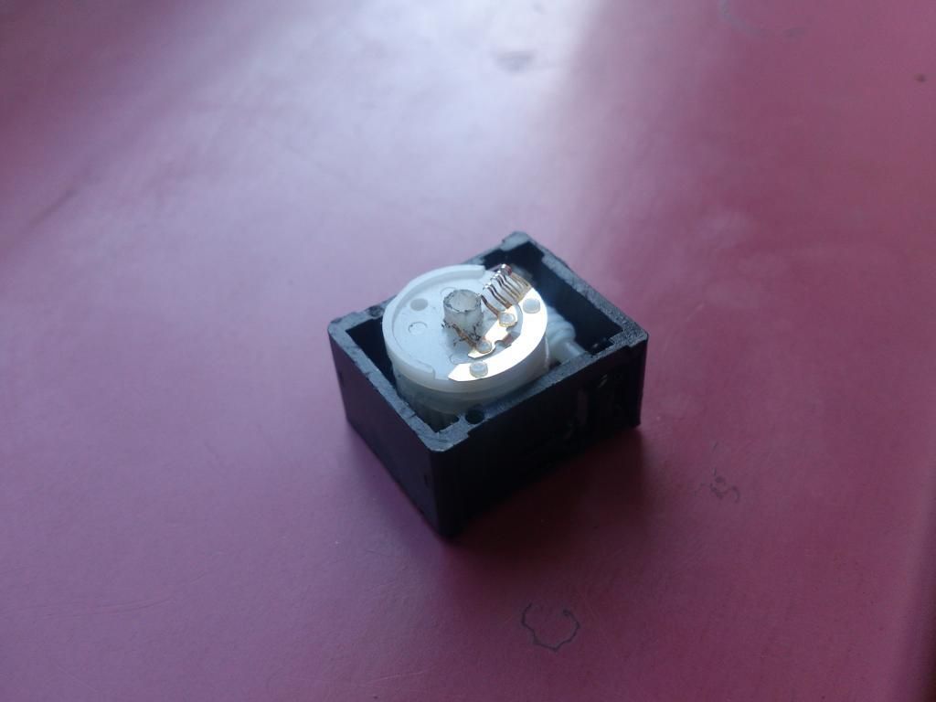

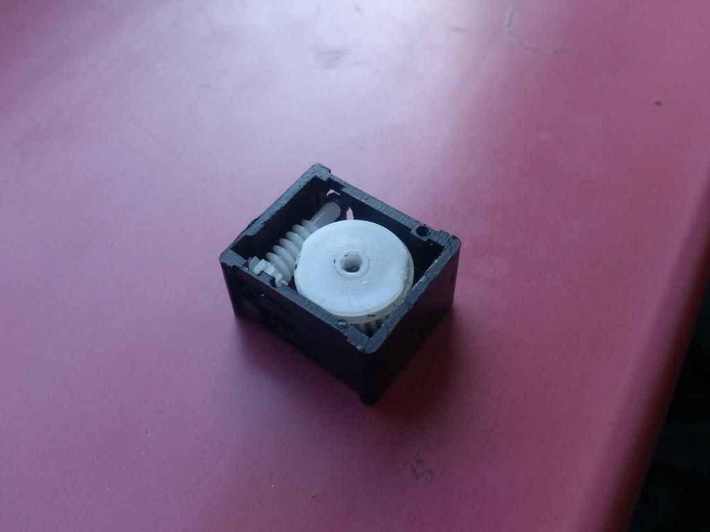

Kółko z zębatką nie łączy się w całość z tym z blaszkami. Ale oba mają odpowiednio ukształtowany otwór w środku który dopasowany jest do kształtu ośki gałki potencjometru. Najpierw wchodzi kółko z zębatką zwróconą w stronę silniczka, potem kółko z blaszkami. Muszą być razem ustawione w takiej pozycji żeby kształty otworów wewnątrz się pokrywały i jednocześnie były ustawione w takiej pozycji aby wpasować się w oś gałki potencjometru ustawionego na minimum lub maksimum głośności. Oś na samym końcu jest okrągła ale w miejscu gdzie są osadzone te dwa okrągłe elementy zmienia kształt i jest spłaszczona. Także to wszystko musi się razem w siebie wpasować. Dziwi mnie że udało Ci się zamknąć całość i jednocześnie masz luźny jeden element w środku .

Ma być zębatką do silniczka tak aby zazębiła się z ślimakiem. Druga strona jest gładka i styka się razem z kółeczkiem z blaszkami. Także zakładając że masz przed sobą rozłożony potencjometr, silnik z lewej, gałka z prawej, to jak przyłożysz te dwa elementy do siebie to z prawej masz blaszki z lewej zębatkę.

trzeba sprawdzic silniczek ,może on faktycznie szwankuje,ale na sucho jak poruszam ośką to prz koncu przeskakuje ,ma luz ,włąncze wzmak bez lamp wyciogne te pierdoły z potka,i sprawdzę silniczek,bo go słychać a nie kręci ośką
O to zdjęcia ;P
Konkretnie ten :
PM RK16812MG0AQ 50KAX2

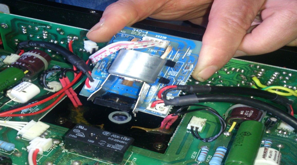

Posiedziałem trochę wczoraj nad swoim egzemplarzem. Wstawiłem kabel sygnałowy Klotz, wymieniłem te dwa kondensatory koło potencjometru na mkp Monacor 1uF, wsadziłem cztery czerwone jantzeny 0.15uF i cztery 6J1P-EV Voskhod golden platinium. Zmodyfikowałem też puszkę od transformatora zasilającego, co by mu temperatury nieco spadły w środku.
opisz jakie ,nastapiły zmiany ,względem ,poprawy brzmienia ? No te kable klotza ,masz teraz bezpośrednio wlutowane do płytki ,czy oryginalnie wpięte ?
Gra bardziej szczegółowo, bardzo poprawiła się jak to nazwać "stereofonia". Wydaje się jakby kolumny były szerzej rozstawione. Poprawa też jest w wysokich tonach, przed zamianą wysokie tony potrafiły zasyczeć na niektórych płytach. Jedyny problem zgłosiła moja panna. Twierdzi że coś jest nie tak na "Us and them" Pink Floyd w momencie gdy wchodzi "uderzenie" w tym kawałku. Coś jej tam szumi ponoć. Sprawdzaliśmy na dwóch egzemplarzach Dark Side of the Moon. Reedycji i orginalnej z 1973 i było to samo. Ja osobiście nic tam nie słyszałem złego. Ona zna tą płytę na pamięć i gdy bas i talerze wchodzą to coś jest tam nie tak. Słuchałem jeszcze płyt Ireneusza Dudka, Joan Armatrading, Porcupine Tree czy Opeth i zastrzeżeń już nie było. Puki co, po wymianie wszytkiego grało to narazie jakieś 6h. Co do kabli lutowane są w płytkę. Zastanawiam się tylko czy nie zrobiłem błędu. Czy ekranowanie kabla sygnałowego powinno być polączone z masą na płytce wzmacniacza? Zostawiłem tak jak było w kablach yaqina, czyli oplot ekranujący nie jest do niczego podłączony. Dopiero jutro będę miał potencjometr alpsa. Zastanawiam się czy go wymieniać czy nie, ten oryginalny po czyszczeniu nie sprawia problemów obecnie. Nie wiem czy będzie też miał jakiś wpływ na dźwięk.
