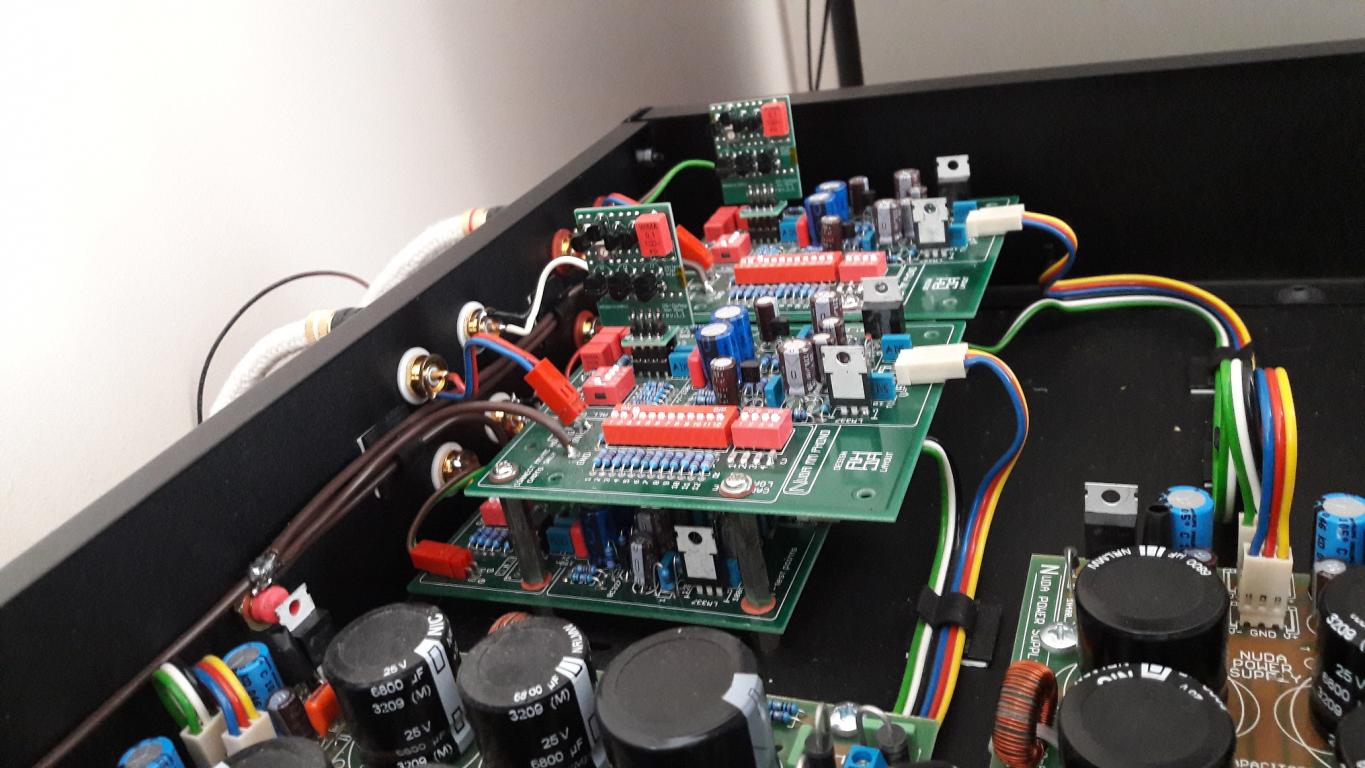

Pytanie z gatunku (być może) naiwnych: czy płytki sekcji mm/mc oraz psu można ustawić jedną nad drugą (na dystansach oczywiście), czy to może spowodować jakieś zakłócenia pracy? Chciałbym wykorzystać węższą, ale wyższą obudowę, no i na płaszczyźnie mi się wszystko nie zmieści :-)

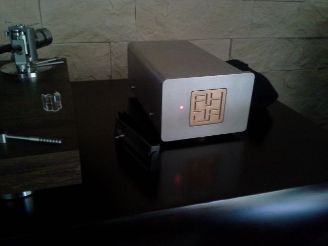

Witam Wszystkich Serdecznie
Wszystkiego najlepszego na Nowy 2017 Rok ,
ponad rok tu nikt nie zaglądał ??...

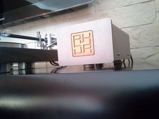

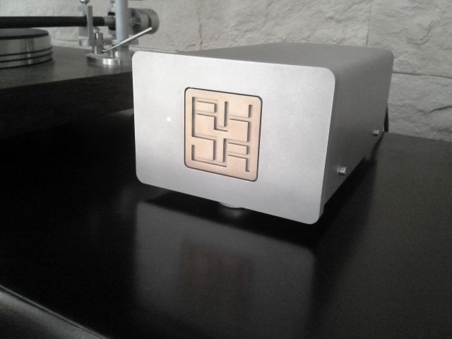

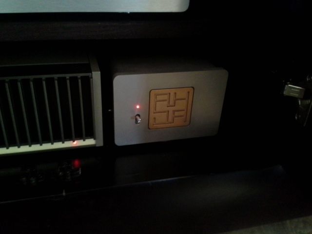

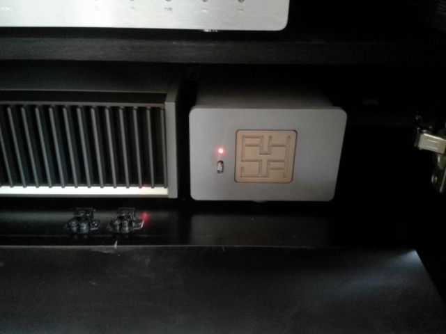

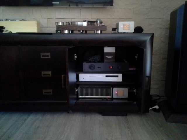

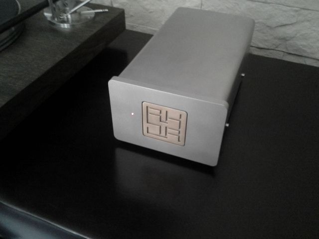

,udało mi się w końcu odseparować zasilanie od preampu , no i muszę powiedzieć , że dużo mniej szumi , a co za tym idzie
, lepsza dynamika , czyściej ,no i ładniej , bo Nuda w nowych budkach zamieszkała ...
to co widać to tylko sekcja MC , z jednym modułem PSU , i z jednym trafem .
( sekcja MM w poprzedniej obudowie pojechała gdzieś w okolice Pomorza do naszego forumowego kolegi...)
Przypuszczalnie obudowy też zrobiły swoje , bo wewnętrzna część to płyty alu 10 mm ,a rękaw (góra / boki) stal nierdzewna nie magnetyczna 1,5 mm , panel przedni ,tak że ta sama stal , tyle że 10 mm grubości .
Logo wyfrezowane w płytce z brązu 5 mm , na głębokość 3mm , stopki też brąz , wszystkie elementy stalowe i brązowe ,zostały po >SZKIEŁKOWANE<...jest że tak to ujmę bardzo , ciężko , stabilnie , szlachetnie.. he ,he :)
>Tak ..ten preamp zasługuje na takie własnie obudowy <

A gdzie umieściłeś dip-switche? Trzeba rozkręcać obudowę do zmiany wzmocnienia?
Ja mam w jednej skrzynce, ale nie narzekam na brumienie i szum, aczkolwiek w sekcji MC słychać różnicę w tle pomiędzy OPA 604 a OPA 627. Oczywiście trafa są odseparowane.
, jak bym żonglował wkładkami , to rzeczywiście przydały by się dip-switche na zewnątrz ...
>stary Donkiszot jestem , jem spleśniały ser , piję stare wino , jeżdżę autem bez dachu ,,<
ustawiam raz i starcza ...
...z tym autem bez dachu , to weż poprawkę ...:)
Pozdrowionka
Stal węglowa lepiej ekranuje niż nierdzewka.
Ładniusie. Gratulacje.
Ahaja ma rację ,tyle że różnice nie są aż tak duże , żadnych "śmieci " mi nie zbiera ,
można by się było pokusić o zrobienie jeszcze wewnątrz dodatkowej pokrywy całości
kierowałem ,się też względami użytkowymi ,i długowiecznością tych skrzynek , za 40 lat będą wyglądały podobnie :)

Niestety są dosyć wysokie i będę musiał coś wykombinować, bo nie zamkne obudowy:)
A ile brakuje do zamknięcia obudowy? Jeśli nie więcej niz 10mm, to chyba dałoby się ugrać: zerknij, czy nie można zamontować krótszych kołków dystansowych pomiędzy płytkami... oraz dla płytki MC na spodzie...
Zaloguj się, aby zobaczyć treść (możliwe logowanie za pomocą ) Edytowane przez burz
Tak też będę robił, pewnie zyskał 1 cm,ewentualnie dołozę podkładkę pod górną pokrywę.

Aby zmieścić opamp w obudowie zamówiłem Staccato z nieprzylutowanymi goldpinami i zrobiłem kątową wersję złącza.
