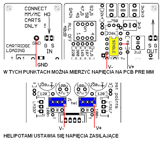

Po złożeniu zasilacza, dwóch setów preampów (MM i MC) zabrałem się za ustawianie napięć zasilających. Nie sprawiło to najmniejszego kłopotu.
Zasiliłem zestaw z małego testowego trafa 2x15V.
Na wyjściu zasilaczy głównych ustawiłem 2x18V, a na płytkach preampów 2x15V.
W sekcji MC należy ustawić 4 napięcia - dla każdego opampa osobno.
W sekcji MM tylko 2 - dla jednego opampa.
Mierzyłem na pinach napięciowych podstawek precyzyjnych - bez opampów. Po włożeniu kości delikatnie napięcie spadnie, można to skorygować, lub zostawić.

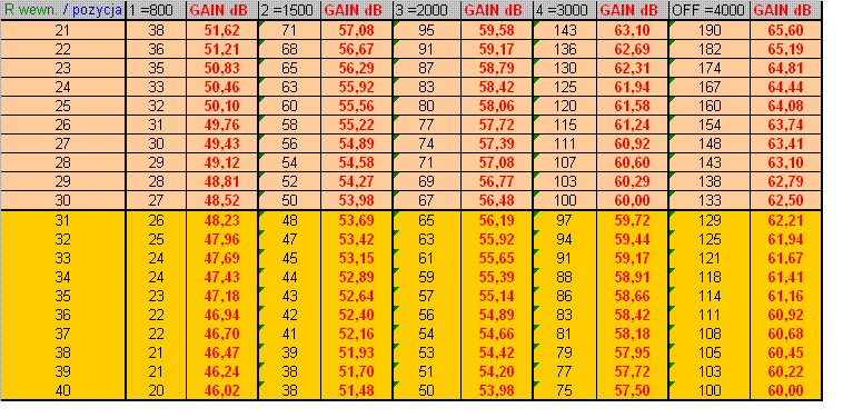

Wzmocnienie w dB dla sekcji MC LO w zależności od oporności wewnętrznej wkładki:
Jak zinterpretować tabelę dla R Load wkładki 10 Ohm?(AT3100E)

Pierwsza kolumna od lewej to wartość impedancji wewnętrznej wkładki.
Druga - wzmocnienie dla 1 stopnia (przy załączonej jedynce na switchu) i total gain dla całego układu (trzecia kolumna na czerwono).
... i tak dalej ...
Czyli przy R=10om:
pozycja - wzmocnienie
1 - 58.06dB
2 - 63,52dB
3 - 66,02dB
4 - 69,54dB
OFF - 72,04dB

każde zapięcie dodatkowego switcha zmniejsza gain. Zatem nie jest to wskazane bo będzie za mały. W stosunku do forumowca zmniejszyłem wzmocnienie w 2gim stopniu by można było swobodnie je ustawiać w 1wszym. Bez obawy o przesterowanie. Oczywiście jeśli się zapnie wkładkę z R=5om i da się największe wzmocnienie (wszystkie OFF) wtedy może przesterowywać sygnał - ale od tego jest tabelka. Policzone bezpiecznie - zwiększyć zawsze można, jakby brakowało.
Warto dobrać opampy dla niskiego offsetu, bo nie ma konda na wyjściu (MC LO).

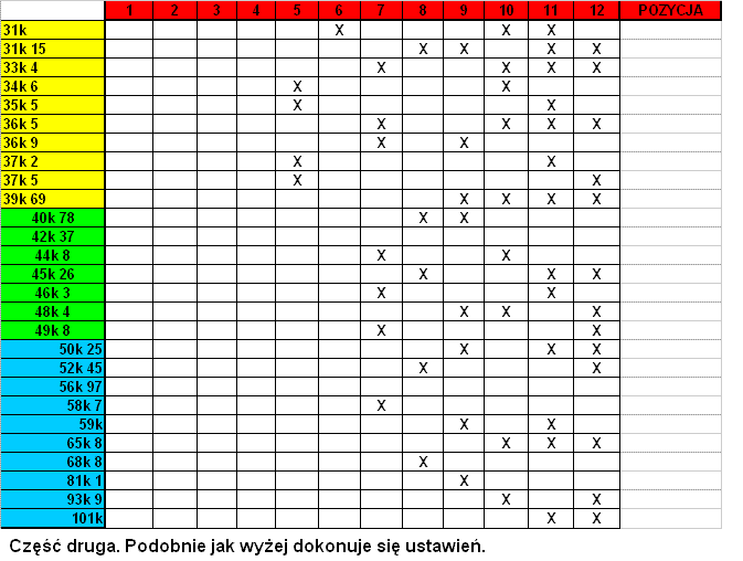

Poniżej tabelka do ustawiania C loading.
Pamiętać należy, że kable, złącza między wkładką a preampem dodają pewną pojemność, często znaczną. Dobrym wynikiem jest 100pF , jednak często jest to dużo więcej. Zatem do tej pojemności doda się ta ustawiona w preampie.
