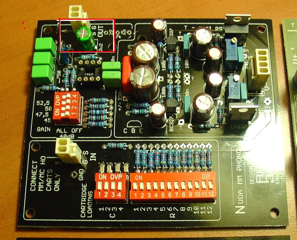

Na foto PSU, partia bez 3R3- zewrzeć w miejscach rezystorów ? ,jak było pisane.
Płytka MM w miejscu 2uF2 w torebce jest 4uF7,Nie jest to krytyczna wartość i można wstawić co jest ?

Zadałem sobie trud zrobienia manuala ... czy ktoś w ogóle czyta?
A jakże. Nawet ściągnięty dla bycia pod ręką .0dpowieź n/t 4,7uF znalazłem ,ale odnośnie 3R3 wątpliwość pozostaje .Czy wszystkie braki zastapić zworami.
Rozumiem irytację,ale mam pecha że jestem pierwszy co pyta.

Cd....
Czy manualu w części RCLoad MM w pozycji 1 przęłacznika 12poz. nie powinien być wpisany 1 kOhm a nie jak na rysunku w manualu tylko 1.Z pomiarów elementów wynika właśnie 1 kohm.
Te 3R3 przy 100nF na wejściu stabów wlutować. Te przy 220uF zastąpić zworkami.
Tak, 1Kohm.
Gdyby był 1ohm to nawet wkładka MC LO by nie grała.
K
