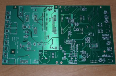

A teraz zdjęcie płytek - widok dwóch płytek z obu stron.

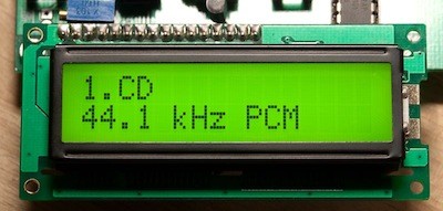

Poniżej zdjęcie z wyświetlaczem - wybrane wejście nr 1, a w dolnej linijce bieżąca częstotliwość.

Mam pytanie czy da się w sofcie zaimplementować funkcję aby na LCD pokazywał częstotliwość próbkowania sygnału przychodzącego po S/PDIF tzn. 44.1, 48, itd. zawsze mnie to intrygowało ;)
Dalej z prawej pełnia możliwości MSS.
Zdjęcia wyświetlacza są autorstwa Edwarda.
Oczywiście wszystkie MSS to potrafią.
Piotrze - WM8805 informuje świat o aktualnie odbieranej częstotliwości, jednak aby ją odczytać należy posiadać uC podpięty do WM, sprzętowo nic nie uzyskasz.

Do wklejonych przez Waldiego dwóch zdjęć ekranu LCD dodam jeszcze trzecie. Wszystkie trzy pokazują kilka dodatkowych informacji, które MSS odczytuje z sygnału.
Na pierwszym widać standardowy sygnał 44.1 kHz podany z wyjścia zwykłego odtwarzacza CD, który został rozpoznany jako strumień PCM.
Na drugim widać sygnał 48 kHz, który pochodzi z filmu, gdzie ścieżka dźwiękowa jest zakodowana w systemie Dolby, a zatem została rozpoznana jako "NonAudio". Taki dźwięk podany na DAC nie posiadający dekodera Dolby spowoduje, że usłyszymy głośny i nieprzyjemny syk. MSS ma możliwość przepuszczenia, lub zablokowania wysyłania sygnału, jest to opcja ustawiana w menu.
Trzeci ekran (poniżej) prezentuje strumień o częstotliwości 192 kHz doprowadzony ze studyjnego rejestratora po symetrycznym złączu AES/EBU (kablem ze złączami XLR). Przy okazji widać, że rozpoznany został tryb PRO, który jest używany w sprzęcie studyjnym. Dla użytku domowego przeznaczony jest tryb zwany "consumer". Znaczenie trybu PRO/consumer dla domowego odtwarzania muzyki jest znikome, najczęściej nie ma w ogóle znaczenia.
Jeśli dobrze rozumiem to pytanie, to MSS właśnie to pokazuje. We wszystkich trybach, na wszystkich wejściach, słowem zawsze gdy sygnał jest zalockowany, widzimy częstotliwość próbkowania.
