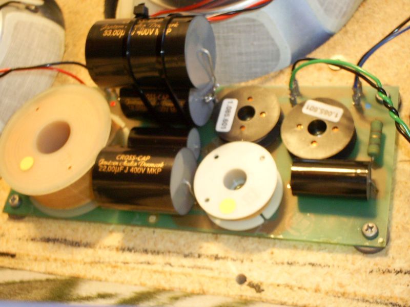

Ostatecznie jednak wymieniłem wszystkie elektrolity na MKP Jantzen Cross cap : 4,7uF/4,7uF
4,7uF/4,7uF
22uF/22uF
50uF/18uF+33uF=51uF (nie ma w ofercie nominału 50uF).
Skutek był taki jak się spodziewałem czytając Wasze niektóre wpisy czyli wyostrzyły się tony wysokie więc opornik 3,3 Ohm zwiększyłem o 50% wstawiając 4,7 Ohm firmy Tyohm superes.
No i stwierdzam że WARTO WYMIENIAĆ STARE ELEKTROLITY NA MKP ! Nie będę opisywał słowami jak polepszył się dźwięk bo nie ma na to miejsca i przede wszystkim to trzeba usłyszeć.

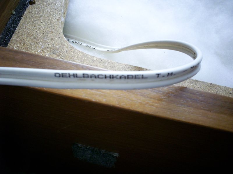

Poszedłem za ciosem i wymieniłem okablowanie wstawiając Oehlbachkabel type 1047 2*1,50 mm2, oraz jak koledzy radzili polutowałem je likwidując wsówki. post-24915-089402500 1294228419_thumb.jpgpost-24915-026684300 1294228499_thumb.jpg

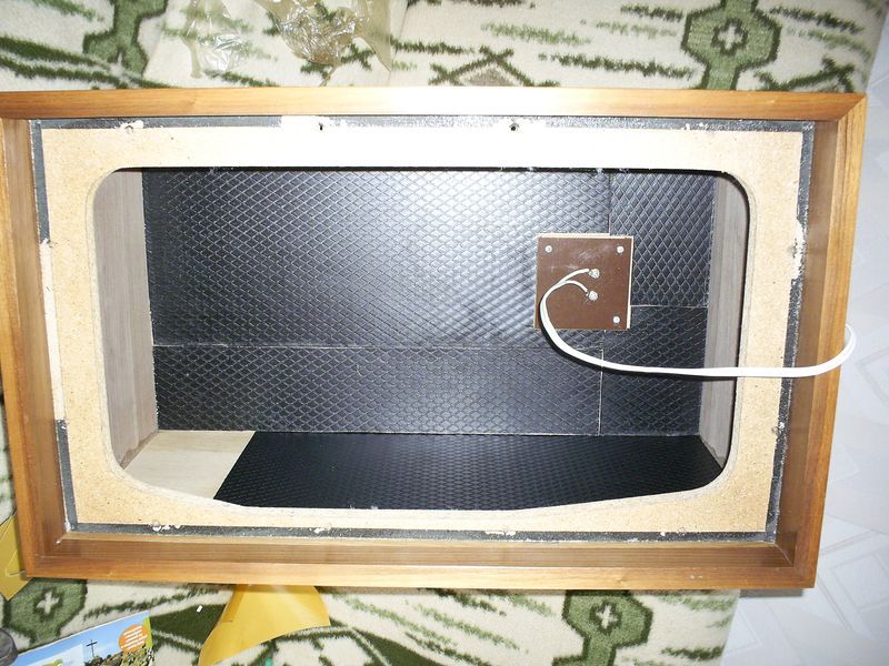

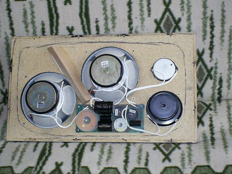

Kolejno wzmocniłem przednią ściankę wklejając między oba głośniki niskotonowe listwę z drewna bukowego w celu zminimalizowania ewentualnych drgań (widać to na zdjęciu wyżej).

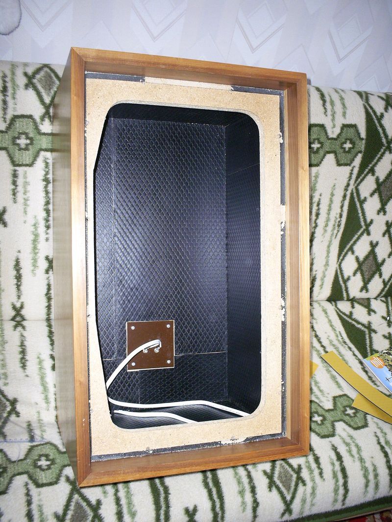

No i na koniec aby maksymalnie usztywnić obudowę wyłożyłem ją matą bitumiczną
Celowo użyłem matę grubości 2 mm , aby nie naruszać pojemności kolumn ,natomiast mimo takiej grubości masa kolumny zwiększyła się o ok 3kg.

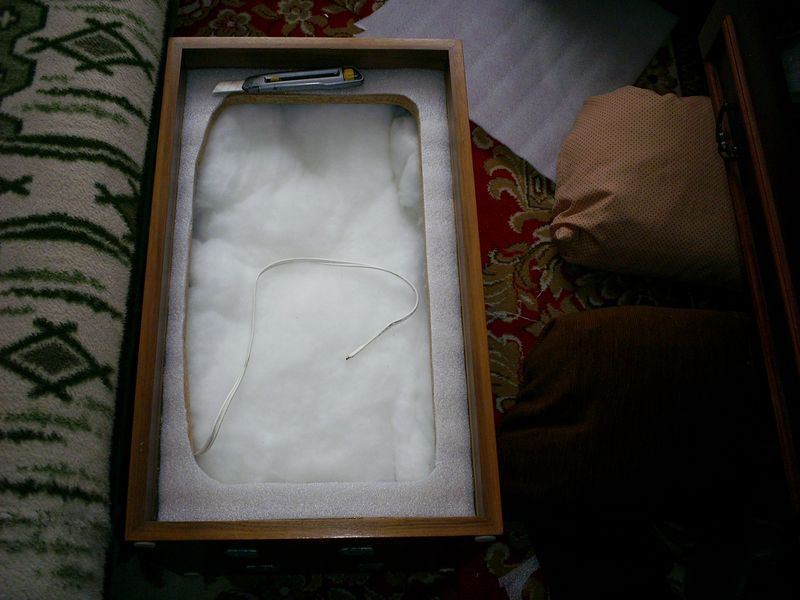

Na koniec wyciąłem uszczelkę jaką stosuje się pod podłogi panelowe
Oczywiście to białe wytłumienie (coś podobne do waty ale nie jest to wata) pozostawiłem jako oryginalne.
