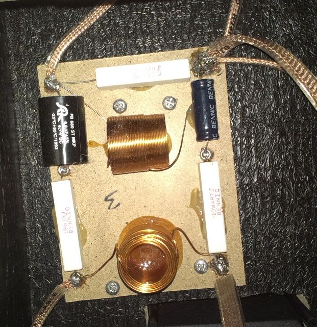

Dzięki za odzew :) Cewki są powietrzne. post-44736-0-77510600-1383989584_thumb.jpg

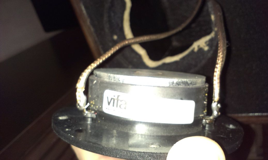

A oto fotki samych przetworników. post-44736-0-71346600-1383989640_thumb.jpg oraz post-44736-0-75245500-1383989664_thumb.jpg

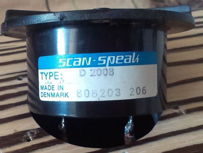

Posiadam jeszcze z innych kolumn wysokotonowca Scan Speak D2008 post-44736-0-53105900-1383989776_thumb.jpg

Dzięki za odzew :) Cewki są powietrzne. Załączona grafika: IMAG0180_BURST001.jpg
Który z rezystorów jest połączony bezpośrednio z tweeterem i ma za zadanie tłumić wysokie tony?
jak nie rozrysujesz schematu zwrotnicy to na 100% nie wiadomo, ale CHYBA ten pod kondkiem MKP i w szeregu z nim (wizualnie w jednej osi) 10W1om,
a i jeszcze nie zwróciłem uwagi ale ty wymieniasz mkp na mkp czyli wartość rezystora zostawiasz bez zmian chyba, że po wymianie stwierdzisz, że góra jest zbyt natarczywa to możesz go wymienić na 1,1 lub 1,2 om ,
czyli wylutowujesz stary kondek wstawiasz samymi końcówkami nowy i oswajasz się z nowym brzmieniem z tydzień , kondek się wygrzeje i pokaże swój charakter, wtedy decydujesz czy go tłumisz, i kupujesz dobre rezystory o docelowej oporności i wlutowujesz całość na krótkie wąsy
Zaloguj się, aby zobaczyć treść (możliwe logowanie za pomocą ) Edytowane przez stench
Tak, dokładnie mkp za mkp :) Elektrolit jest tylko jeden i to w sekcji niskośredniotonowca. Tak właśnie zrobię, krok po kroku :)
