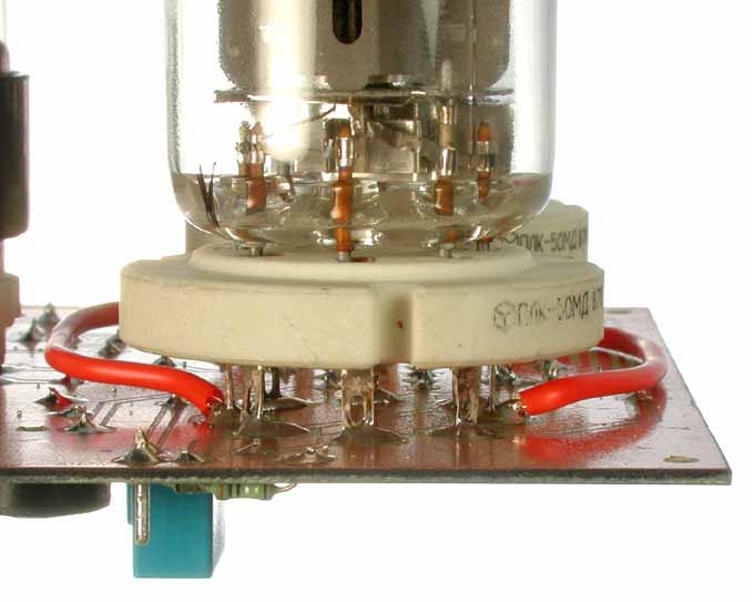

Jak chcesz przylutować podstawki wkładając je w płytkę od strony ścieżek?
Żarnik lampy wydziela jakieś 6W mocy, nie sądzę żeby to miało zaszkodzić kondensatorom.
po prostu lutując wyprowadzenia podstawek do ścieżek.Oczywiście płytka musi mieć wtedy zmienione prowadzenie ściezek do lamp.Oczywiście nie jest problemem nagrzewanie kondensatorów od lamp,a to ze nie można wtedy wyeksponować lamp na zewnątrz obudowy w elegancki sposób.
Po prostu potrafisz to zrobić, czy po prostu nie potrafisz sobie wyobrazić jak obudowa podstawki zasłania punkty lutownicze?
Można:
Można też wywalić kondensatory i prostownik poza płytkę:
Można:
masz rację pięknie to wygląda
Można, tak jak tu
Nie ma wielkich zmian. jeśli komuś zależy mieć lampy z drugiej strony to proszę:
