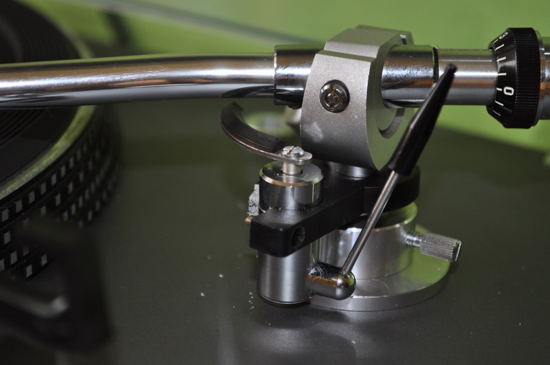

Oto jak się ma sytuacja:
Opuszczona:
Podniesiona:
Jak widzicie różnica jest niewielka. Podczas majstrowania, okazało się, że plastik z uchwytu ma już swoje lata i trzeba go będzie posklejać na super glue.....
Co do śrubek- jest tylko jedna od góry, której nie ma szans ruszyć. Nie ma innych, ani z dołu, ani z przeciwnej strony dźwigni.
Donic- jak wymienić ten smar i na jaki?
Dzięki za pomoc!

z tego co widać winda jest ok,smar do windy to najlepiej żywica epoxydowa,oczywiście bez utwardzacza;u ciebie ułamany jest ten wspornik windy,i trzeba go skleić,a z boku jest taka śrubeczka ,która kontruje tą windę, jak to skleisz i skontrujesz to powinno być ok,bo jeżeli nie to nowy wspornik trzeba znależć,coś wymyślimy bez obawy,a tak na marginesie to bardzo dobre ramię,i szkoda by było...

Dzięki za odpowiedź. Wspornik sam ułamałem wczoraj, jak chciałem wyjąć windę :(. Tak jak napisałem- plastik ma swoje lata. Także muszę jeszcze wyskoczyć po klej i to poskładać.
Dlaczego szkoda by było ramienia- czy ręczne opuszczanie (bardzo delikatne) może w jakiś sposób uszkodzić ramię?
Jak mam zaaplikować tę żywicę epoksydową? Wstrzyknąć jakoś?
Dzięki za pomoc.
Michał, oczywiście możesz sobie ręcznie podawać ramię na płytę nic się niestanie,jak będziesz to robił ostrożnie,ale cały bajer polega na tym żeby to ramię fajnie opadało na płytę,no i jest przy tym bezpieczniej,jeżeli winda do tej pory opadała powolutku na płytę,to nie ma sensu w niej grzebać,żeby za aplikować tę żywicę to musiałbyś odkręcić jednak tą górną śrubeczkę,następnie musisz jeszcze wykręcić ten trzpień(na dole windy element do którego jest przykręcona pałeczka ),no i wyciągnąć ten główny wałek.tylko w twoim przypadku tak mi się wydaje że musisz pierwsze skleić brakujący kawałek wspornika ,następnie unieść(wyrególować)nieco windę,dokręcić(skontrować windę i gotowe,daj znać jak co..pozdrawiam
