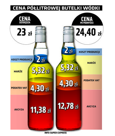

28 minut temu, kazik-t napisał:
zawartość finansowa butelki
Dla tego tanio i smacznie , swojskie !!

Bo wygląda na to, że najsmaczniejszą rzeczą na świecie zaczyna być wino i okazjonalnie miód pitny  ?
