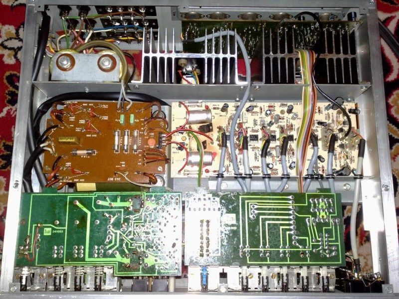

Dodaje zdjęcia środka, jest tam kto???
Chciałbym się do niego sam zabrać, mam podstawową wiedze o elektronice, naprawiłem w życiu kilka wzmacniaczy i inne ale w tym nie wiem za co się zabrać.
Pierwsze co powinieneś zrobić to ściągnąć sobie instrukcję serwisową oraz się z nią trochę zapoznać. Ponieważ w tym wzmacniaczu zasilanie jest wspólne dla obu kanałów i nawet bezpieczniki są wspólne dla obu kanałów, logiczne będzie założenie, że problem tkwi w końcówce mocy. W instrukcji jest schemat końcówki mocy wraz z napięciami w różnych punktach tejże końcówki. Sprawdź te napięcia i wpisz je pod napięciami podanymi na schemacie, następnie wklej ten schemat. Na tej podstawie będzie można pomyśleć o dalszych krokach jakie powinieneś podjąć w celu ustalenia gdzie leży przyczyna nie działania tego kanału.

Czy to ta płytka?
W Twoim sprzęcie to są elektrolityczne kondensatory. One są małe. I tanie. To w czerwonych kółkach to one. To w zielonych to potencjometry regulacyjne. W przypadku wymiany będzie trzeba je wyregulować ale nie jest to trudne.
