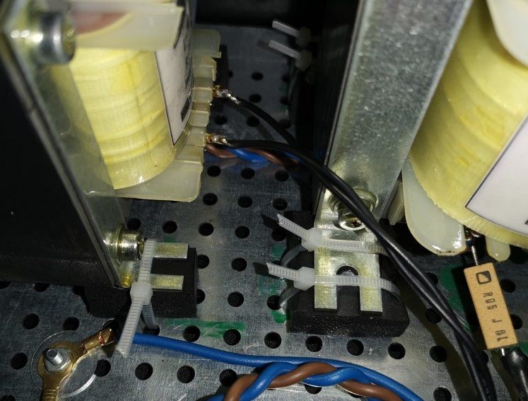

Hey, [mention=21591]pataus[/mention] , Podczas wykonywania tego pomiaru - zachowaj należyty poziom ostrożności.  No i się nie pomyl.
Opis: Oznacz oba końce pierwotnego. Karteczki na plasterkach.
Jeden koniec jako "A", drugi jako "B".    Teraz dokonasz dwóch wariantów pomiaru.
1). Podłącz fazę do "A".  Podłącz zero do "B".  Weź  TANI chiński multimetr (np. za 15 złotych), ustaw go na pomiar napięcia DC, czyli STAŁEGO czyli WYPROSTOWANEGO.   Ustaw go na 200 MILI-voltów:  "mV".  Zmierz napięcie pomiędzy pierwotnym na końcówce "A" (czyli tej z fazą) a dowolnym końcem uzwojenia wtórnego.
(Wtórne nie jest do niczego podłączone; gołe trafo mierzysz).  Patrz się na wyświetlacz (który bardzo powoli odświeża, skaczą kolejne odczyty. Patrz na ten wyświetlacz przez 10 sekund. Postaraj się w tym czasie zauważyć, zapamiętać najwyższą wartość, jaka kiedykolwiek się wyświetliła. Zapisz ten odczyt ('maks') na karteczce.
2). Podłącz fazę do "B".  Podłącz zero do "A".  Weź  TANI chiński multimetr (np. za 15 złotych), ustaw go na pomiar napięcia DC, czyli STAŁEGO czyli WYPROSTOWANEGO.   Ustaw go na 200 MILI-voltów:  "mV".  Zmierz napięcie pomiędzy pierwotnym na końcówce "B" (czyli tej z fazą) a dowolnym końcem uzwojenia wtórnego.
Jeśli wynik pomiaru z 1). był najniższy, to początek uzwojenia jest tam gdzie "A".
Jeśli wynik pomiaru z 2). był najniższy, to początek uzwojenia jest tam, gdzie "B"
Jeśli coś wybuchło, i/lub jesteś martwy, to znaczy, że się pomyliłeś. W takiej sytuacji, przeczytaj jeszcze raz uważnie i powtórz pomiar.  Postaraj się nie zmierzyć napięcia 230 V AC miernikiem ustawionym na zakres 200 mV DC.  To mogłoby być spektakularne w skutkach, mogłoby zaboleć.
Żyję i nic nie wybuchło :) trafo toroidy.
A - 14mV
B- 220mV
Wychodzi że fazę podłączam do początku czyli A. Super. Dzięki wielkie :)
