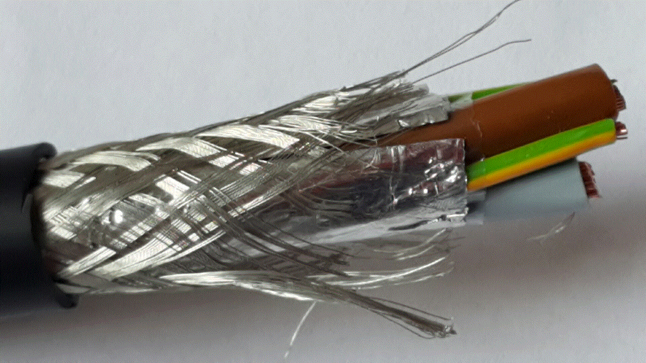

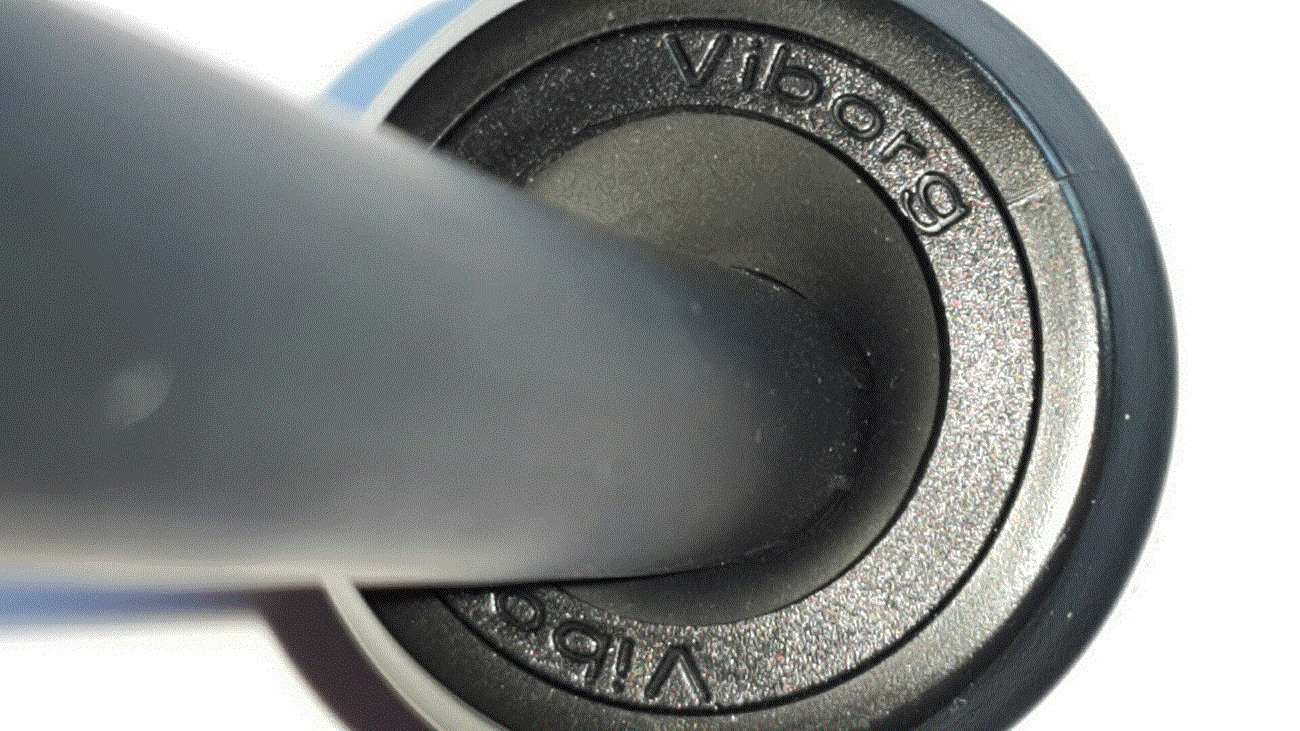

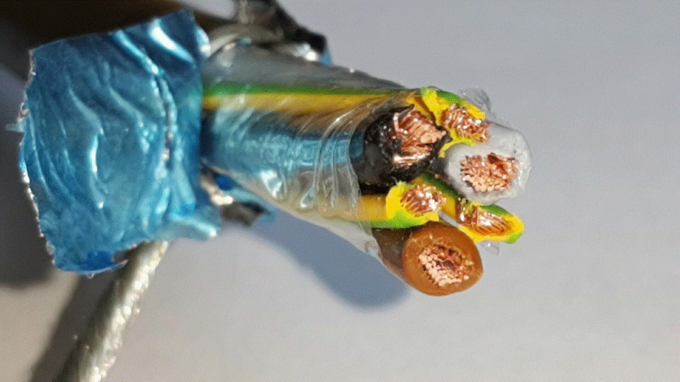

Jak wcześniej obiecałem tak też czynię:
Kabel sieciowy na bazie przewodu Topflex EMV 3plus2YSLCY-J , 3 x 4mm2 +0,75mm2. Średnica przewodu ~~13mm
Wykonano 2 kable sieciowe – 1,94mb (1szt) oraz 1,64mb (1szt).
Zastosowano 2 kpl wtyczek :

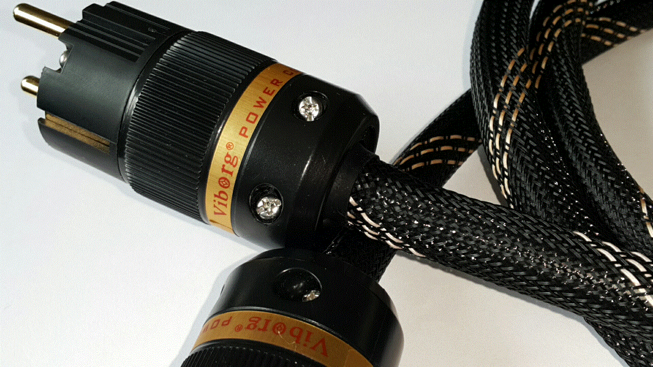

A) Viborg Pure Copper Gold Plated (1kpl)
B) Schuko Oyaide Model P-079E ( P-079e & C-079) 24k Gold-Plated EUR (1kpl).
Na pierwszy “ogień” do uzbrojenia poszły wtyczki Viborga.
A) Viborg - Pure Copper Gold Plated EU, 1 kpl.
1. Model: VE-501 (G) / VF-501 (G)
2. Dyrygent: czysta miedź (UE) <99,99%> , Czysta miedź (IEC) <99,99%>
3. Możliwość zainstalowania przewodu o parametrach : od 8 do 14 awg
4. Max średnica przewodu : do 19 mm średnicy kabla
5. Połączenie: śruba ustalająca (wszystkie materiały niemagnetyczne)
6. Wymiary: długość korpusu: średnica 64 mm x 38 mm x długość całkowita 83 mm. IEC Długość korpusu 52 mm x 38 mm średnica x 72 mm długość całkowita. 7. Viborg Plating: beztlenowe miedziowanie-> Bezprądowe powlekanie srebrem-> Pozłacane 24K
Do wykonania kabla zasilającego użyto :
1. Kabel - Topflex EMV 3plus2YSLCY-J , 3x4mm + 3x0,75mm2 ~~ ok 1,94mb
2. Plecionka , oplot z nylonu PET o średnicy 8mm (rozszerza się z 8mm do ok 20mm średnicy) ~~ 2,3mb
3. Izolacja termokurczliwa na przewód o średnicy 6mm (kurczy się o 50% do 3mm) + izolacja termokurczliwa 20mm (kurczy się do ok 10mm) - po 1szt
4. Taśma izolacyjna , elektryczna – 1szt
5. Tulejki kablowe 10mm2 – 2szt
6. Tulejki kablowe 4mm2 (2 szt wg własnej koncepcji + 2 szt ze sklepu ) – 4szt
7 Komplet wtyczek Viborg Pure Copper , Plug IEC - 1kpl

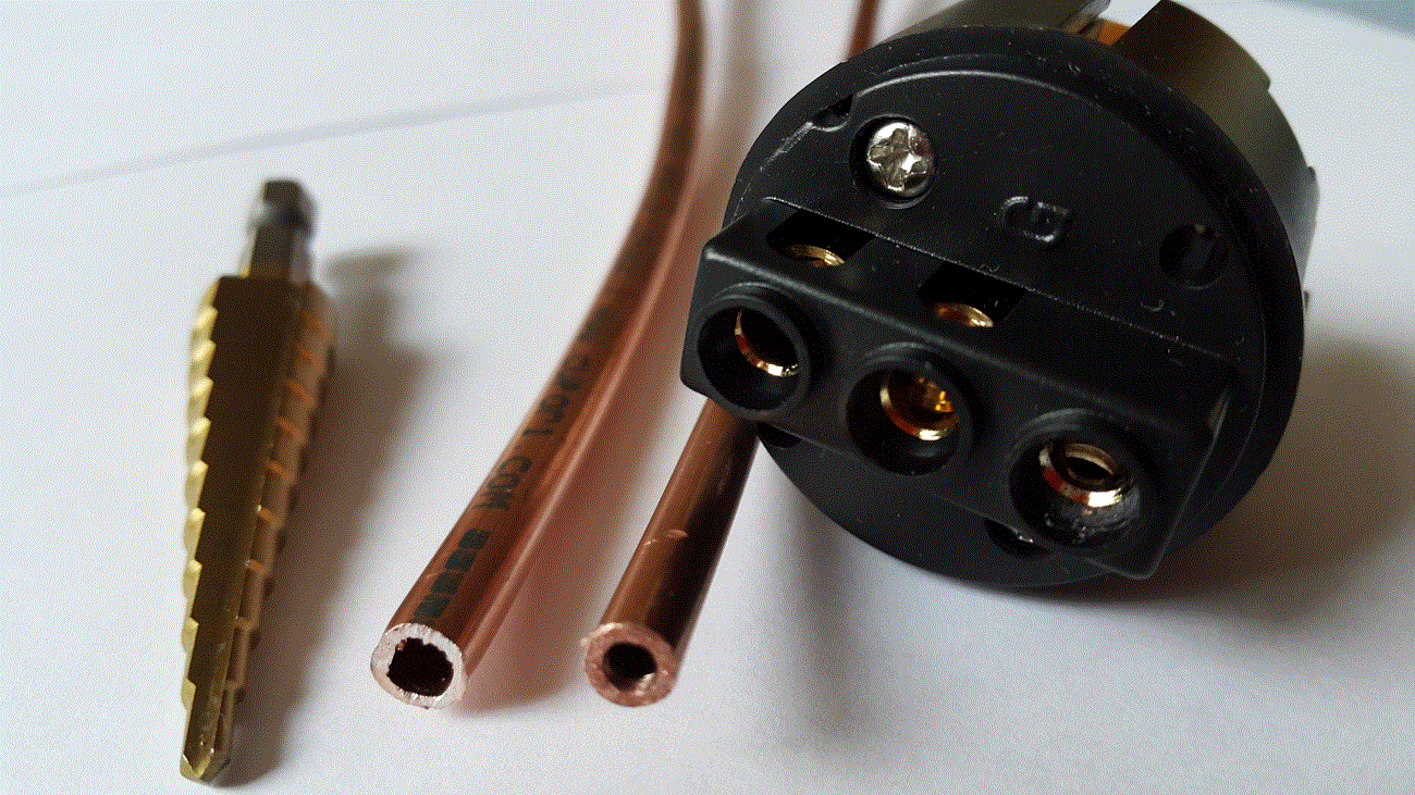

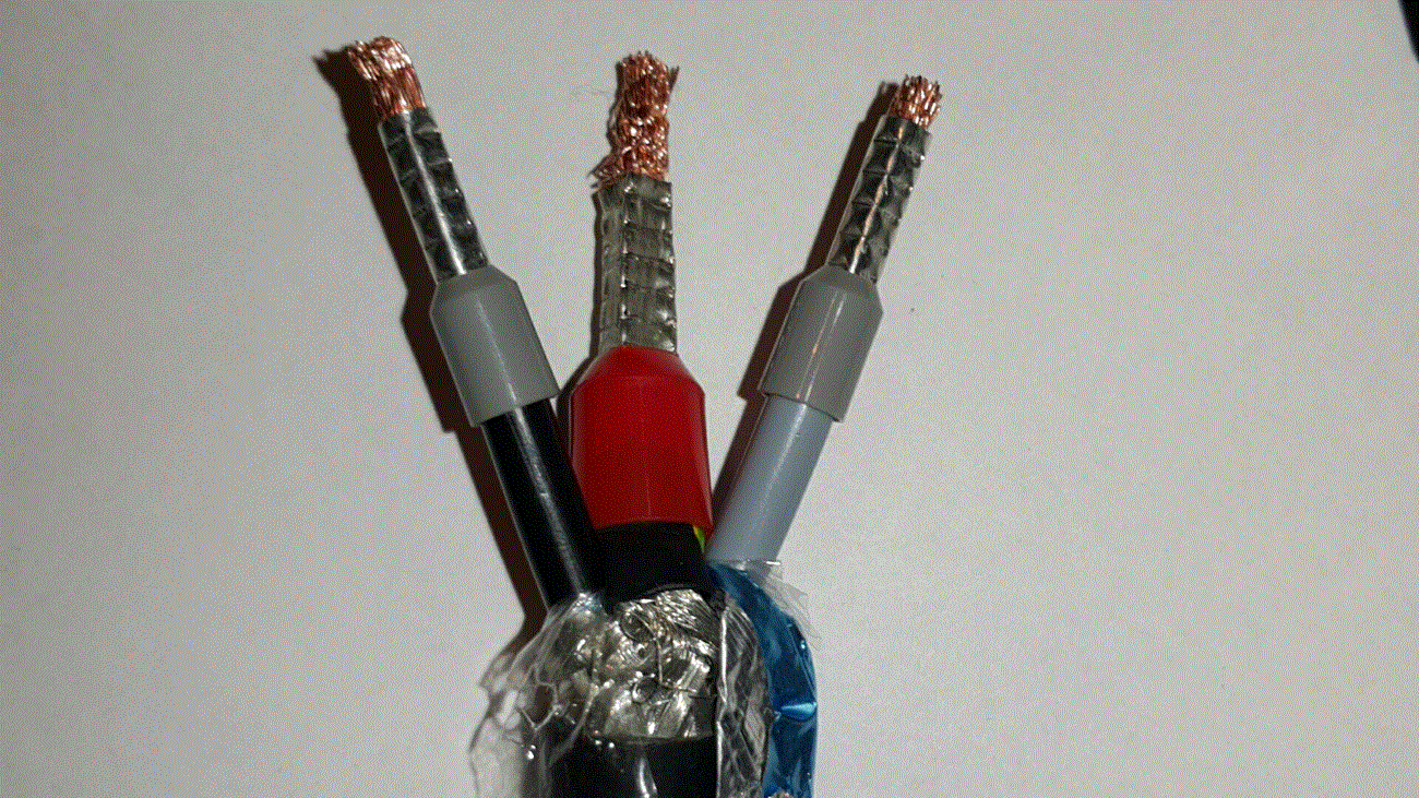

Na samym początku pomyślałem aby tulejki z czystej miedzi wykonać z rurek miedzianych o średnicy 6mm i 5mm bo takowe dostępne były w lokalnej hurtowni z metalami kolorowymi, koszt ok 5zł netto /1mb rurki. Z kolei na Ale ….drogo cena wydawała się nieco zawyżona tj 2 zł /1 szt ( ~~2cm) + koszt wysyłki.
Końcówki kabli obcięto z izolacji oraz foli aluminiowo – ekranującej , dostosowano odcięcie izolacji do niezbędnej długości wtyczek. Jeśli chodzi o zastosowanie zakupionych rurek miedzianych i pocięcie ich na odpowiednią długośc celem wykonania tulejek pomysł nie do końca się sprawdził . Powód - znacząca grubość ścianki która ma odpowiednio 0,8mm ( dla 6mm) oraz w przypadku rurki o średnicy 5mm to jest 1mm. Musiałem poddać je szlifowaniu bo nie wchodziły w otwory wtyczek. Dlatego też postanowiłem jedynie zaopatrzyć zakończenia kablowe w tulejki własnej koncepcji “żyłę zasilającą L oraz żyłę neutralną N” (z jednej strony). Co do otworów we wtyczkach pod uziemienie “G” to informuję , iż w moim przypadku udało się umieścić 4 żyły przewodu Helukabla Topflex EMV tj 1x4mm2 + 3 x 0,75mm2 + metalowy oplot przewodu w jednej tulejce kablowej na obu końcach przewodu oraz wciśnięciu ich do gniazda otworu uziemienia wtyczek .
Patent polega na tym , iż kupujemy 1 tulejkę kablową 10mm2 następnie wpuszczamy do niej wspomniane 4 żyły przewodu + oplot kablowy oraz poddajemy zaciskaniu na zaciskarkarce do tulejek kablowych. Kolejny etap to wykonanie odpowiedniej izolacja elektrycznej (rurki termokurczliwe oraz taśma izolacyjna) na zakończeniach oraz nałożenie oplotu z nylonu PET wykańczającego cały kabel. Można zastosować oplot z nylonu 8mm dla kabla o średnicy 13mm ponieważ rozszerzalność takiej plecionki nylonowej to 150% pierwotnej średnicy a więc przewód od 8 do 19mm spokojnie wejdzie .
Po wykonaniu całości zaplanowanych prac efekt końcowy kabla sieciowego z wtyczkami Viborga jest jak poniżej na zdjęciach.

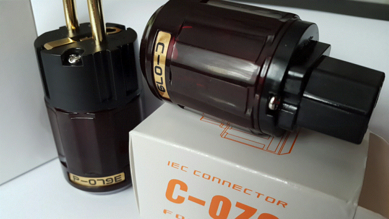

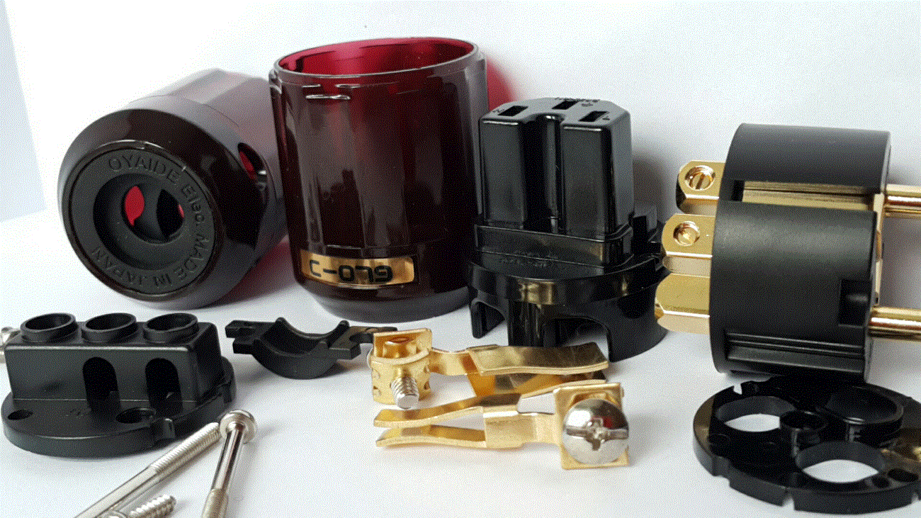

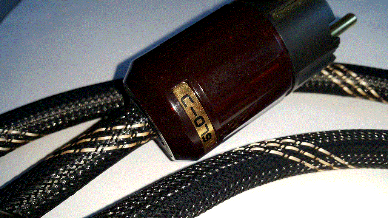

B) Wtyczki Schuko Oyaide Model P-079E ( P-079e & C-079) 24k Gold-Plated EUR (1kpl)
1. Model: P-079e i C-079
2. Typ wtyczki: standard UE
3. Możliwa średnica przewodu: 6,5 mm - 17 mm
4. Wskaźnik przewodu: Max AWG10 (5,5sq)
5. Obróbka powierzchniowa konektorów: Pozłacane 24K
6. Możliwe napięcie: 10A / 250V - 16A / 250V
7. Materiał: Beztlenowy brąz fosfatowy (polerowanie powierzchni)

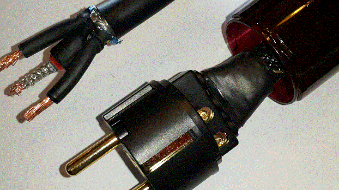

Sposób , materiały oraz wykonanie kabla sieciowego - identyczny jak w przypadku Viborga. Jedynie długość przewodu jest mniejsza bo 1,64 mb.

Kabelki sieciowe podpięte pod przetwornik i wzmacniacz !!! Za tą cenę było warto . Co prawda nie jest  to miedź OCC 6N i >. Dla mnie dobry stosunek ceny do jakości.
