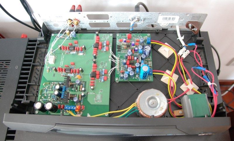

b) płytki, obudowa (jak na zdjęciu) transformatory (toroid Indel 2x21V + rdzeniowy Indel 2x9,6V) okablowanie wewnętrzne srebrzanka dla sygnały, gniazda, włącznik ect. - cena 590PLN + ew. przesyłka
DAC pracuje tak od ponad 12 miesięcy, wszystko jest ok., a brzmienie w tej cenie jak i z kości Wolfsona WM8742 nie do uzyskania w innych przetwornikach.

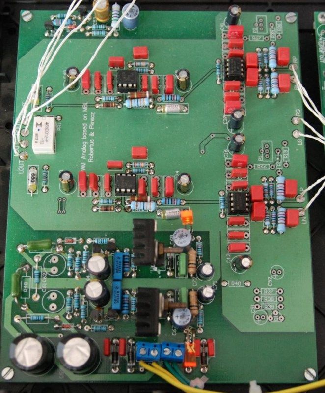

Chciałem odgrzebać stary temat. Ostatnio zabrałem się za lutowanie całego DAC - wiem, że trochę późno, ale wcześniej nie miałem zupełnie czasu na to. Wczoraj udało mi się skończyć lutować płytkę analogu. Przeczytawszy cały temat doszedłem do wniosku, że na razie wstawię na wejściu zasilania rezystorki 67R. Układ odpalił za pierwszym razem (nie wkładałem jeszcze opampów) - zasilanie +13,84, -13,71. Niestety musiałem szybko wyłączyć, ponieważ standardowo T5 i T6 grzały się dosyć mocno (90 stopni i rosło). Dzisiaj wymieniłem te rezystory na 100R. Przy odpaleniu zaświeciła mi się tylko jedna dioda i przekaźnik dosyć szybko załączył. Myślałem, że może coś nie styka przy transformatorze (akurat miałem pod ręką 2x24V co prawda 150VA), ale było ok. Stwierdziłem, że w takim razie wymienię rezystory na 75R (2x150R). Teraz już nic się nie świeci - napięcie na głównych kondensatorach w granicach 10V (wczoraj było 31,5V). Zastanawiam się co się mogło stać - dymu nie było, nic spalenizną nie śmierdzi, diody prostownicze działają poprawnie, transformator sprawdzałem na innym zasilaczu i jest ok. Co powinienem najpierw sprawdzić?
Ten zasilacz to felerstwo. Ja swój uruchomiłem, gra od pół roku, ale po długich przebojach spaliłem chyba z 10tranów. Dopóki nie zrysowałem schematu zasilacza to była zabawa w kotką i myszkę. Jak bym jeszcze raz składał ten analog to darował bym sobie uruchomienie tego g.... jeszcze raz. Weź sobie inny zasilacz jak to zrobił kolega andrejos1, na przykład Slas.

A sprawdzałeś czy pierwszy stopień zasilacza stabilizator równoległy działa poprawnie?
Przy pewnych podawanych przez ... wartościach rezystorów ten stabilizator on nawet nie zaczyna pracować.
Mniej problemów wtedy nikomu nic się nie pali.
A zasilacz zawsze będzie działał przecież po stabie równoległym jest zwykle LM317/337 i te staby zawsze działają,
tylko nie jest to już ani nawet podobne do zasilania MBLa.
Pozdrawiam.
Dodaje, że swoim wpisem nie chciałem nikogo urazić.
Naprawdę radzę dać tam inny dobry zasilacz.
wagnerosss
jak się uprzesz i będziesz chcieć uruchomić ten zasilacz to musisz pamiętać, że tego rodzaju zasilacze muszą być uruchamianie pod obciążeniem.

Uruchomiłem daca z dedykowana analogówką i gra u mnie do tej pory. Było co prawda trochę problemów z zasilaniem analogówki, ale Robertus poprowadził mnie krok po kroku z dużą cierpliwoscią wobec mojej osoby i udało się.
