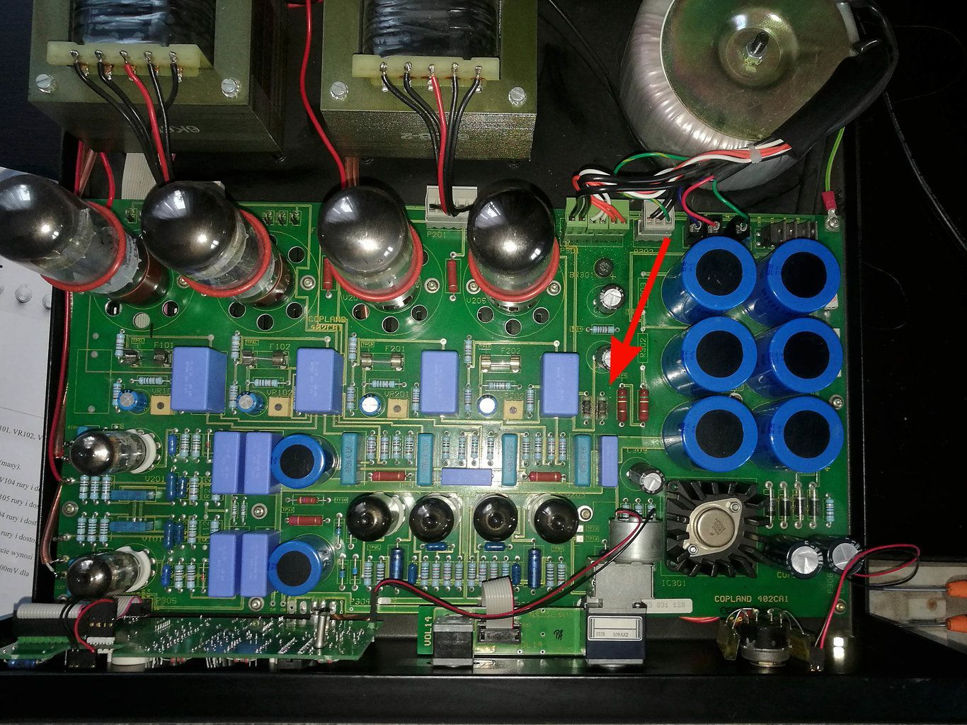

Prośba do posiadaczy CTA 402.
Może ktoś zrobić mi zdjęcie tych spalonych rezystorów. Chciałem je wymienić lecz nie wiem jakie mają wartości. Czy może po prostu ktoś wie jakie one powinny być? W sieci jest trochę zdjęć wnętrza tego wzmacniacza, lecz nie na tyle dobrych by z całą pewnością odczytać kolory.

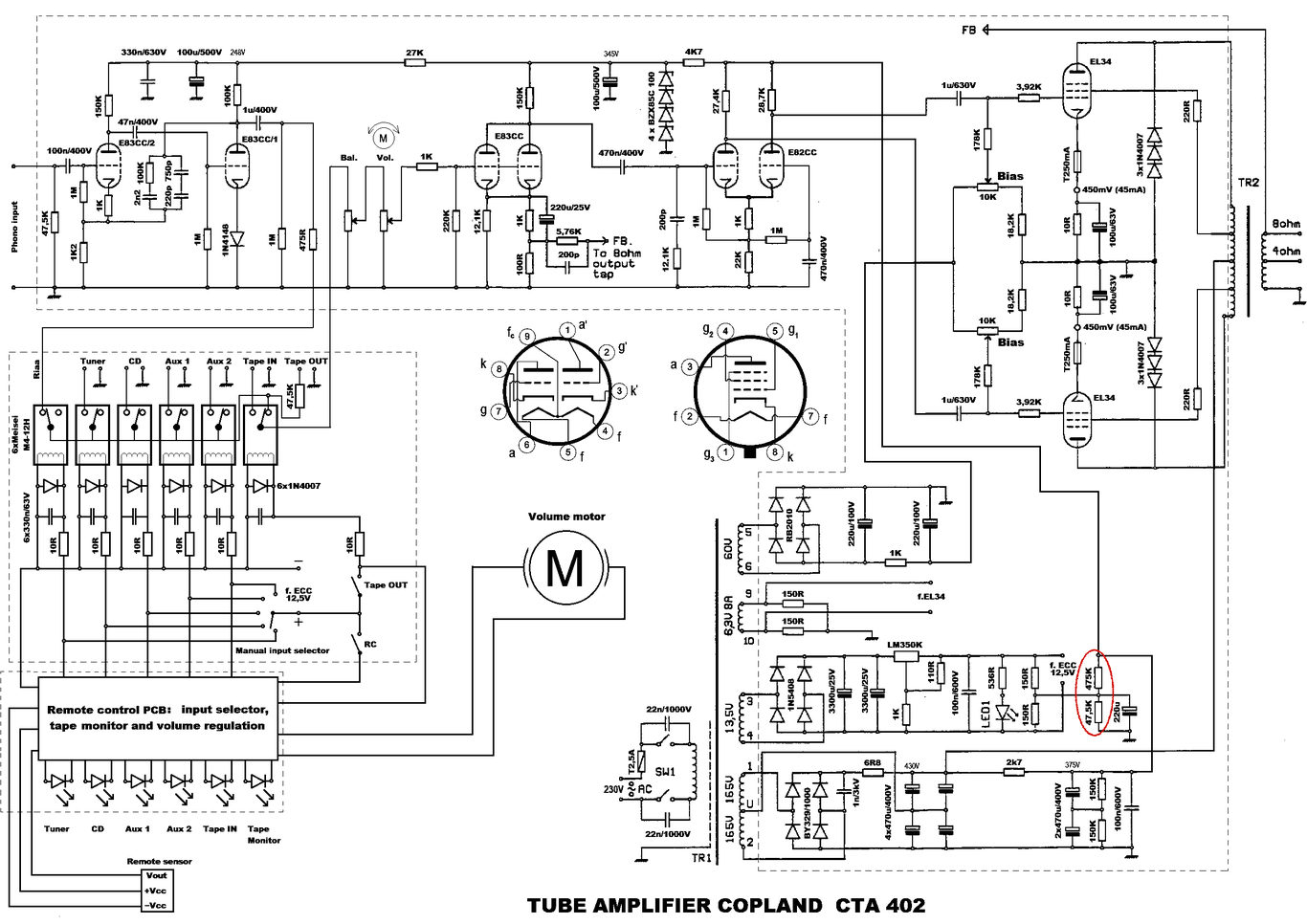

Dzięki
Niestety 405 to zupełnie inny wzmacniacz.
Schemat jest. Koledzy z zakładki lampa zlokalizowali nawet (prawdopodobnie) te rezystory. Popatrz na ich wartości. Czy kazdy z nich jest inny, czy tam jest pomyłka?

Dzięki

To jest schemat ideowy, a potrzebny jest montażowy.
Taki jak poniżej - oczywiście jest to zupełnie inny wzmacniacz.4963d069a8b3511ff8a1db493fef1ef2.jpg

16 godzin temu, belmondo napisał:
Dzięki
Hidden Content
Te rezystory podnoszą potencjał żarzenia. Robi się to tradycyjnie w przypadku wtórników katodowych ze względu na ograniczenie dopuszczalnego napięcia żarnik-katoda. W tym wzmacniaczu nie ma wtórników, wszystkie stopnie są WK, a odwracacz ma niewiele więcej na katodzie, na pewno nie połowę. Z tego wnioskuję, że jest to patent na zmniejszenie szumu czy przydźwięku. Tak więc IMO raczej na pewno te rezystory nie powinny być jednakowe, bo napięcia na żarnikach byłoby za duże w stosunku do katod. Czyli raczej jest jak jest, czyli 1:11.
