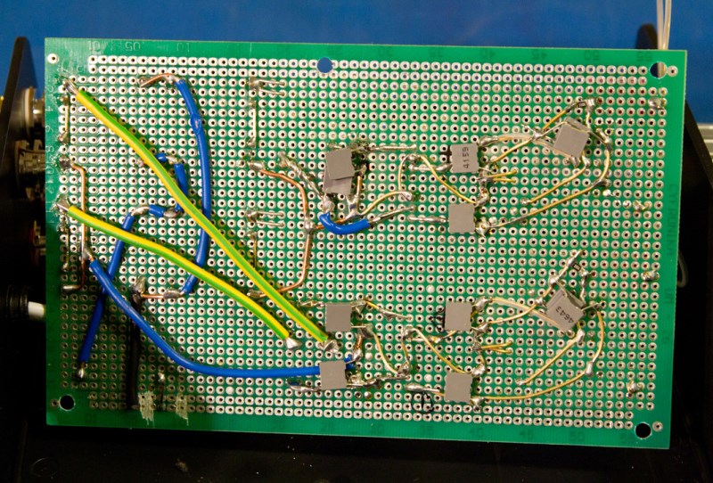

właśnie spłodziłem coś takiego:
Kilka wyjaśnień. Postanowiłem zbadać kilka układów jako bufory prądowe. Planuję sprawdzić sonicznie kilka zwykłych op ampów, tj. zamówiłem już kilka i będę porównywał. Najpierw TL071 i UA741, potem OPA604, LME49710, OPA134, AD744, LM617. Potem typowe układy buforów, tj. może buf03, buf04, ad811, opa633, lme49600, zrobię też b1 buffer passa. Wstępnie ten układ do badania zwykłych op ampów ma zasilanie dual mono na lm7812 i lm7912. Masy są ciągnięte w gwiazdę i łączą się przy zerze największych kondensatorów za stabilizatorami. Chciałem też polecić świetną publikację na temat opa, o ile już jej nie znacie:

Zrobiłeś wtórnik na opampie. Nie ma się specjalnie nad czym rozpisywać.
Jakbyś wejścia i wyjścia zrobił na tej samej ściance co potek byłaby fajnie przykrócona kabelkologia.
Twój bufor zagra tak ... jakie masz zasilanie. Porównaj sobie te 78/79 chociażby z stabilizacją na tranzystorze i zenerce. Kolega wyżej wspomniał o kablach.

Jest to układ eksperymentalny, także na razie pewne warunki muszą być stałe dla porównań różnych kości. Układu na nóżkach od potencjometru nie będę budował bo jest to tani potencjometr za 5zł. Po prostu go dokładnie oczyściłem i dobrze działa. AD744 ma w specyfikacji podany normalny układ Unity Gain ze zwartym ujemnym sprzężeniem, także powinien działać.
januss73 - sugeruję jakieś bardziej konstruktywne wypowiedzi, nawet jeżeli jesteś wszechwiedzący, a układ jest bardzo prosty, to mógłbyś zdradzić z łaski swojej rezultaty soniczne i wiedzę uzyskam podczas przyszłych, przynajmniej 20 eksperymentów - zaoszczędziłbym czasu. Pomysł ze zbudowaniem wszystkiego na nóżkach potencjometru mi się oczywiści podoba :) lubię takie rzeczy :)
