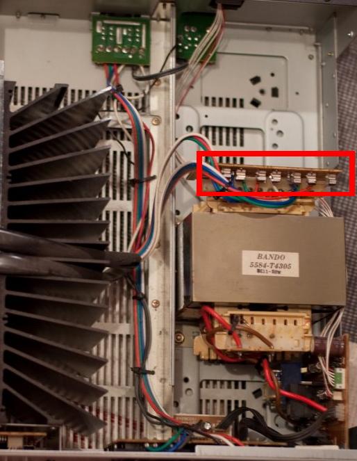

Możesz jeszcze go rozkręcić i sprawdzić bezpieczniki, łatwo poznać czy nie są przepalone.
Nowy kosztuje ze złotówkę.
Oczywiście niemoc może wrócić, mogą to być inne (okolice kabla sieciowego), co innego może być przyczyną ale warto sprawdzić.
Wzmacniaczyk oczywiście rozkręcamy po odłączeniu od prądu, pamiętamy że na kondensatorach napięcie może być jeszcze chwile po wyłączeniu.

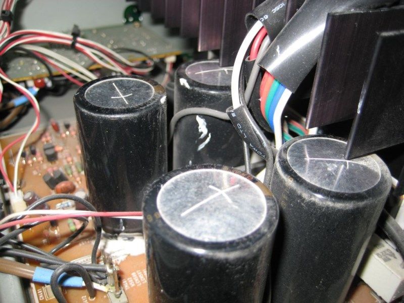

Ja wymieniałem kondensatory trochę "przy okazji" bo mój egzemplarz był i tak uszkodzony. Zanim jednak wyzionął ducha to słuchałem jakiś czas.
Trzy z czterech ELN były wyschnięte i wybrzuszone, wymieniłem na NICHICON 10000uF 63V. Zgadzają się rozmiarem więc nie było problemu.
Potem został naprawiony i mogę spokojnie powiedzieć że nie ma zmian w dźwięku na gorsze. Doradzano mi tylko żeby nie kupować najtańszych bo mogą być problemy z trwałością.

Witam. Wlasnie stalem sie szczesliwym posiadaczem HK680 ;) Stan wizualny idealny(jak ze sklepu) jednakze do wymiany sa te duze cztery kondensatory Elna for audio black 8200UF 63V znajdujace sie przy koncowkach mocy. Trzy z nich maja lekko wypukle brzuszki :( Wzmacniacz gra raczej bezproblemowo ale wiem, ze taki objaw kondensatorow nie jest normalny. Napiszcie prosze gdzie moge znalezc kondensatory pasujace do HK 680? Znalazlem gdzies w Chinach wspominane przez Was Panasoniki ale jesli ktos ma namiar na kondensatory Panasonica lub innej dobrej marki dostepne gdzies blizej, ;) u jakiegos sprzedawce w Polsce, to z gory dziekuje. ps ten HK680 gra rzeczywiscie bardzo przyjemnie :)
Jedynie ten na górze z lewej strony nie jest wypukły
