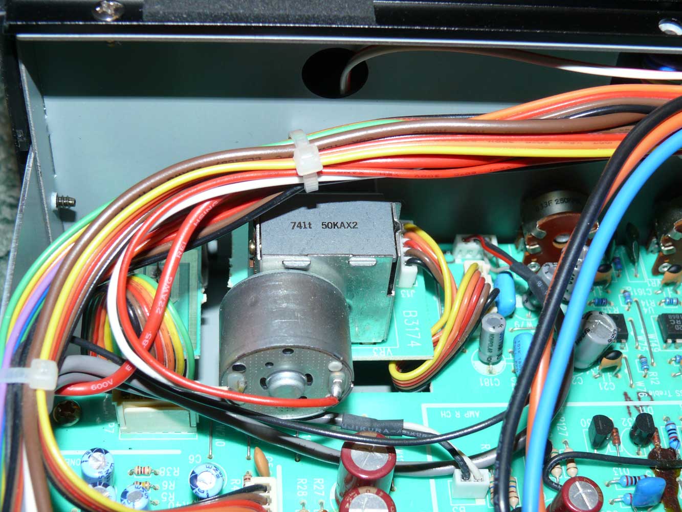

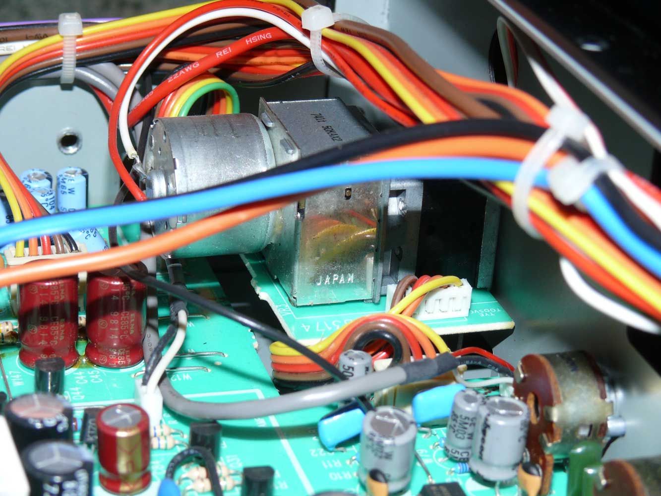

Dzisiaj rozebralem wzmacniacz bo postanowilem przeczyscic potencjometry sprayem do smarowania i czyszczenia. Postanowilem tez dobrze obejrzec wnetrze bo wydalo mi sie niemozliwe aby teoretycznie swietny model HK680 gral slabiej niz HK630. No i znalazlem przyczyne... na plytce do ktorej zamocowane sa potencjometry byl zerwany fragment sciezki. Wyglada to na blad montazowy i fragment sciezki oderwany w momecie wkladania elementow z drugiej strony plytki. W tej chwili slucham HK680 bez korektora i dzwiek jest zdecydowanie bardziej przyjemny niz wczesniej a i bas trzyma sie w ryzach ;) Noquarter, ja na bas w Altus 300 nie narzekam... potrafia zejsc do 30hz a to czestotliwosci bliskie suba. Sprobuje zalaczyc zdjecie z uszkodzona sciezka :D

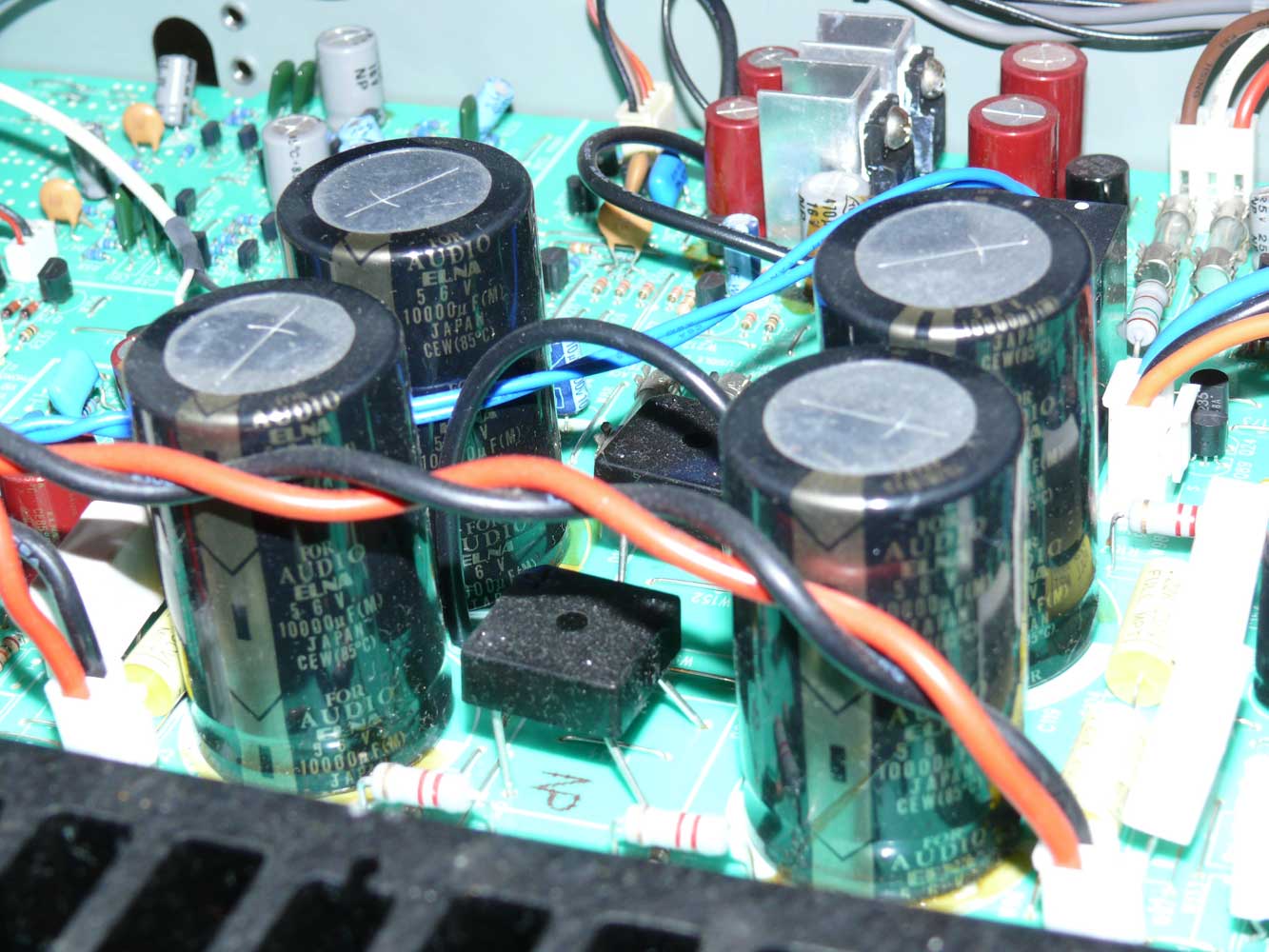

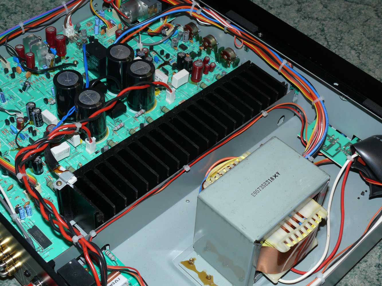

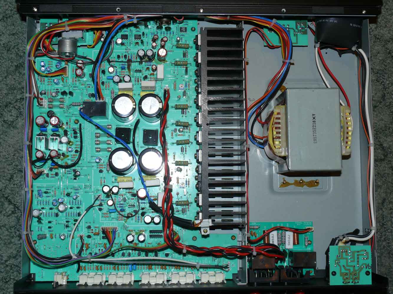

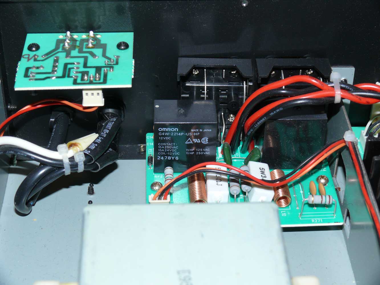

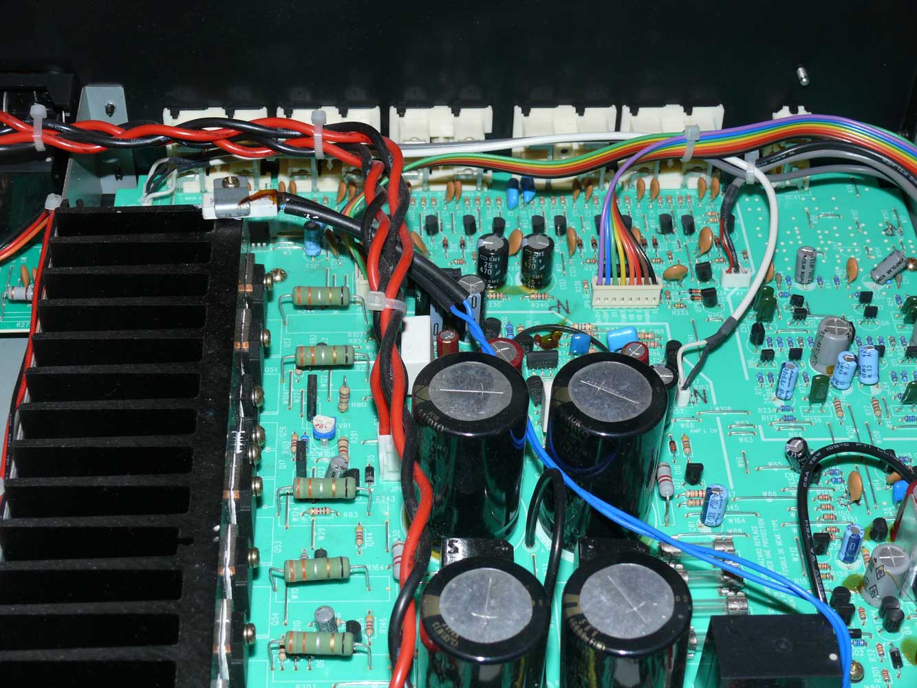

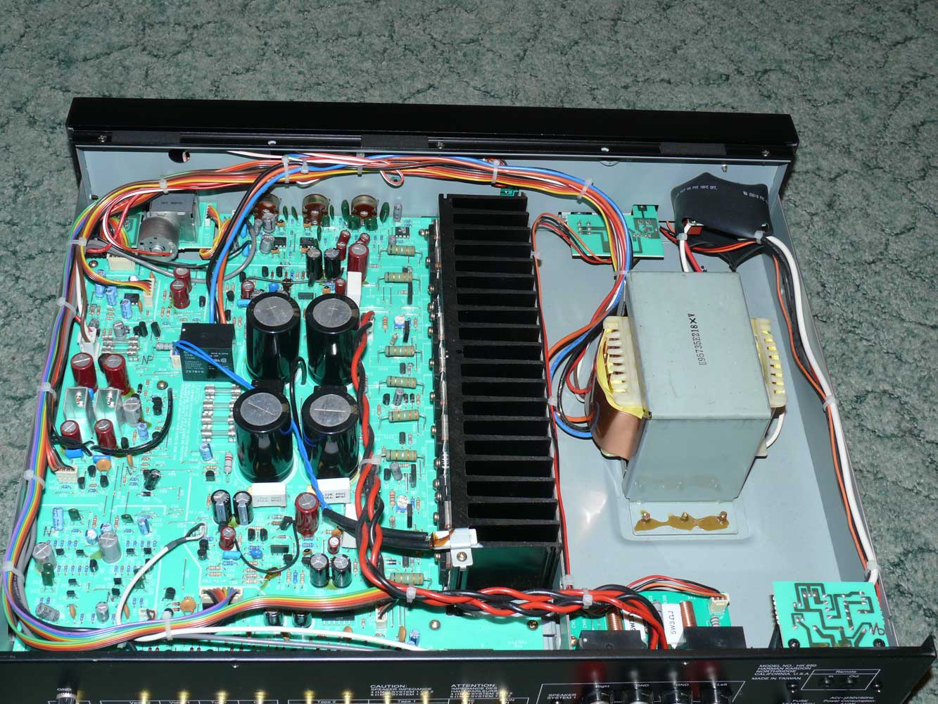

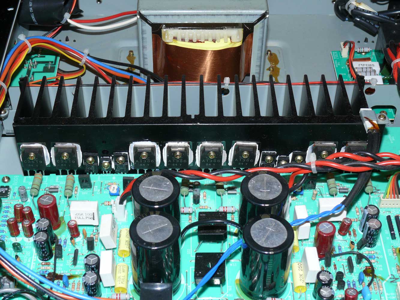

Różnica jest wyraźna w kondensatorach - z tego co można zobaczyć to HK 680 posiada 4 x 8200uF natomiast na pokładzie HK 650 jest 4 x 10000 uF. Nie wiem jak gra HK 680 ale HK 650 gra bardzo potężnie.
Tak z ciekawości może ktoś spojrzy na fotki i powie jaka jest różnica w budowie pomiędzy tymi dwoma wzmacniaczami.
Poniżej fotki Harman Kardon HK 650
