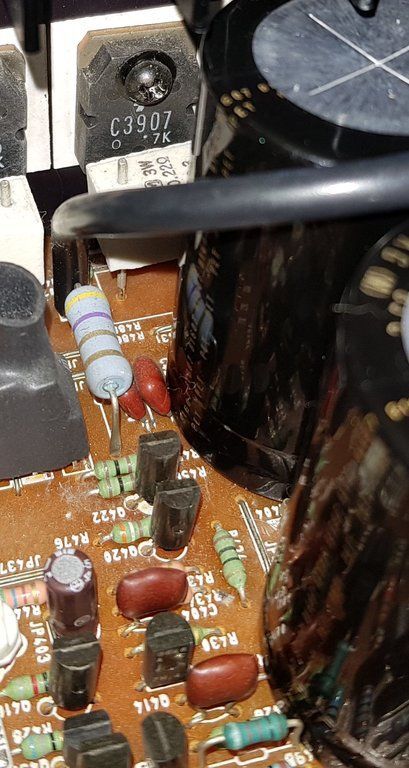

Witam klubowiczów. Nabyłem ostatnio wzmacniacz Harman Kardon hk680 w stanie dziewiczym. Trzy kondensatory są lekko spuchnięte i mam zamiar je wymienic na Elna 10000uf 63v. Znalazłem takie o wymiarach 30x50 wiec powinny pasować idealnie. Czy macie jakieś inne propozycje wśród dostępnych od ręki kondensatorów? Nie chce Mundorfow M lytic, które znam bardzo dobrze. Za droga inwestycja do tego wzmaka. Chce go tylko doprowadzić do mniej więcej stanu fabrycznego. Jutro powinien dotrzeć do mnie tester kondensatorów wiec sprawdzę jak z pojemnością starych. Niepokoi mnie natomiast buczące trafo i to, ze wzmacniacz się grzeje, nawet bez obciążenia. Nie jest gorący ale obudowa w miejscu perforowania ma okolo 42 stopnie. Czy to normalne w tym modelu? Podobnie grzał się nad c356bee, natomiast Exposure 2010s2 praktycznie wcale się nie grzeje.

 Witam. Ja u siebie też wymieniałem główne kondensatory. Mimo, że były napuchnięte, a raczej wybrzuszone u góry, to wymieniłem, o dziwo trzymały parametry w granicy tolerancji. Trafo też lekko buczy, ale nie jest to uciążliwe. Co do temperatury w spoczynku u mnie jest 45 st. przy odłączonych kolumnach.
Witam, dzięki za odpowiedz. Widać jeśli chodzi o lekko buczące trafo oraz ciepło, to chyba norma w tym wzmaku. Na jakie kondensatory wymieniłeś? Czy po wymianie coś sie w dźwięku zmieniło?
Jeśli chodzi o temperaturę nie ma się co przejmować jeśli prąd spoczynkowy jest ok to tak ma być. Kondensatory wymień na 10000uF -na pewno nic się nie stanie . Ważniejsze jest by były na 105*C-zapewnisz wtedy im dłuższą pracę lub poszukaj w notach katalogowych producentów  parametru określającego długość ,,życia" -polecam Kemet jeśli chodzi o cenę i dostępność może być gorzej.Ja kupiłem Bcc Komp chyba 2 lata temu i nie żałuję . Zmiany w brzmieniu u mnie zauważyłem po ok miesiącu używania -zaznaczam że nie zmienią one brzmienia w dużym stopniu -żeby to osiągnąć trzeba więcej czasu ,cierpliwości i sięgnąć głębiej do toru audio. Pozdrawiam i życzę przyjemnej zabawy
Dzisiaj powierzyłem stare, lekko wybrzuszenie kondensatory z mojego hk 680. Wszystkie miały pojemność 8900-9000uf i esr 0,28. Zastanawiam się jaki jest sens wymiany. Zakupiłem na próbę tanie kondensatory leaguer 10000uf 63v, 105 stopni, które maja wymiary 30x50 i pasuja idealnie. Pomierzylem je i wszystkie miały również 9900-10000uf i esr 0,28. Włożyłem je na próbę i nie zauważyłem żadnej zmiany 😄 nie wiem czy zostawić czy wrócić do starych eln. Wydaje mi się, ze to częste wybrzuszanie kondow w hk680 jest spowodowane radiatorem nad kondensatorami. Wybrzuszają się w kolejności od najcieplejszego miejsca czyli tranzystorów. Widziałem w sieci kilka zdjęć wybrzuszonych kondow w hk680 i zawsze wyglada to tak samo. Czyżby mały błąd konstrukcyjny? 😄
Edytowane przez Szymek_47295
Ustawiłem jeszcze prąd spoczynkowy na 22mV (w jednym kanale bylo około 40mV a w drugim 27mV) oraz prąd stały na wyjściu na mniej niż 10mV (nie dało się idealnie). Po ustawieniu prądów temperatura wzmacniacza w spoczynku spadła do 38 stopni. Ustawienia dokonane na chińskich kondensatorach zasilających Leaguer, które okazały się być całkiem niezłe parametrycznie.
Można tak to nazwać ale nie do końca bo końcówka jest mocno upakowana a to oznacza krótsza drogę sygnału -tak to sobie wymyślili -kompromis.Dlatego pisałem o kondensatorach zaprojektowanych do pracy przy wyższych temperaturach .Firma o której piszesz może mieć zbliżone parametry do starych Eln ale jakie będzie miała parametry za rok lub póżniej to niewiadoma. Przypominam że Elny mają ok 20 lat. Wnioski wyciągnij sam.
