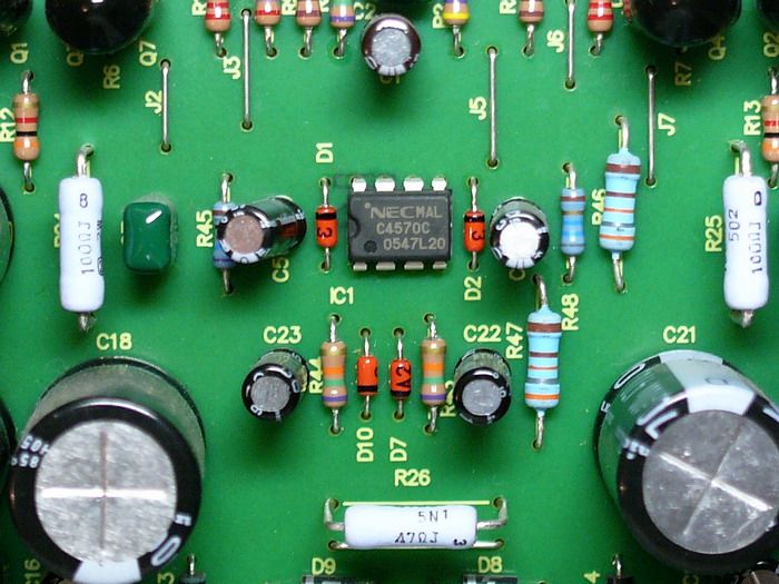

Ja robię te wymachy z orginalnych pcb accu a nie na pałe to np. e-308
i jeszcze jedna fota 308
Zaloguj się, aby zobaczyć treść (możliwe logowanie za pomocą ) Edytowane przez tomek0104
