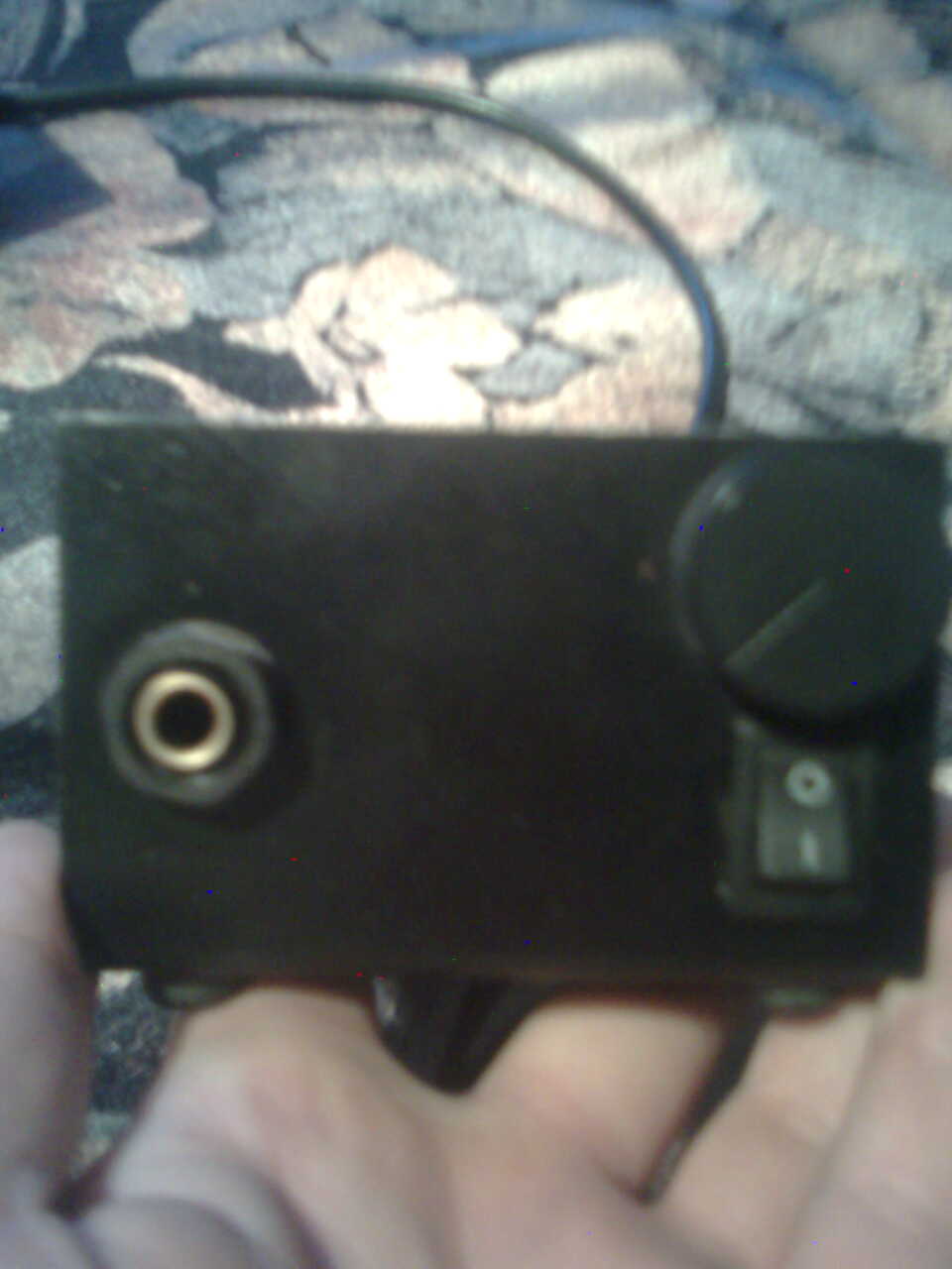

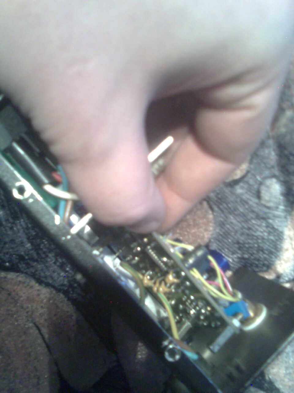

podstawka pod opampa, tyeraz chyba burrbrown 6204 czy jakis tam- nie pamietam. diy czarna skrzynka solidnie wykonana, konstrukcja poprawiana osobiscie przez holdegrona, z wkazowkami co chce osiągnąć na sennheiser hd595. najlepiej brzmi z opaampem lm 6217 chyba nie chce mi sie szukac numeracji w necie. zdjecie wkleje jak kumpel wpadnie, bo nie mam kabelka do nokii. uklad glówny tpa nr nie pamietam (czesty element głownego preampa w szynach (kanałach) mixerow studyjnych, brzmi spoko). alps trzeszczy.

na opa 627? czy ze jak ? i jakas fota :D
moj jest podobny, plus sekcja zasilania, holdegron dolozyl jeszcze jakies czesci na wej sygnału , ktore nawet nie wiem czym są- szeregowo przepuszczają sygnal, dwie nozki, podobne do kondensatora ale kwadratowe. na koncu bylo kilka kondków, ktore holdrgron polikwidowal w wiekszosci. obwod drukowany dwustronny. tak jak na powyzszym rys wyglada jedna z trzech sekcji - wejsciowe wzmocnienie. nie znam sie bardzo ale moje zasilanie wyglada mi na niezalezne (monoblok) poniewaz są dwie osobne, takie same linie z duzymi kondensatorami.
