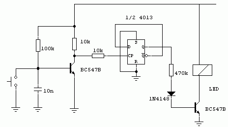

przycisk np. jak na foto i do tego mały układzik.
