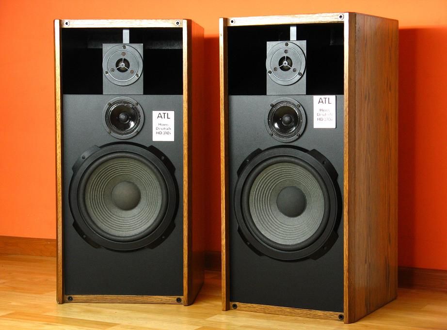

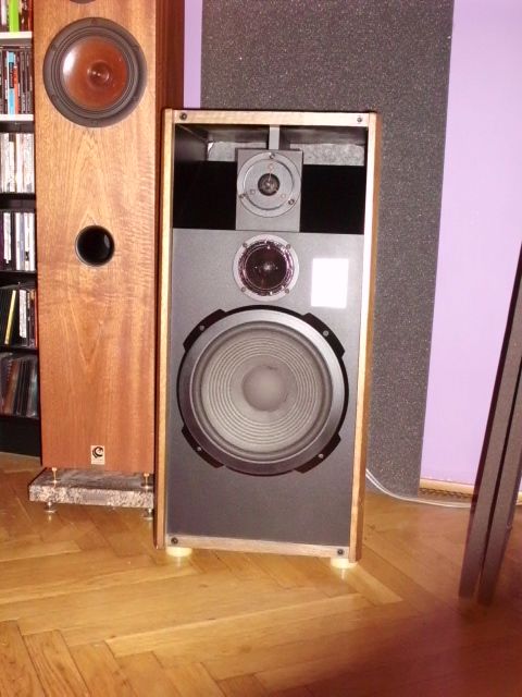

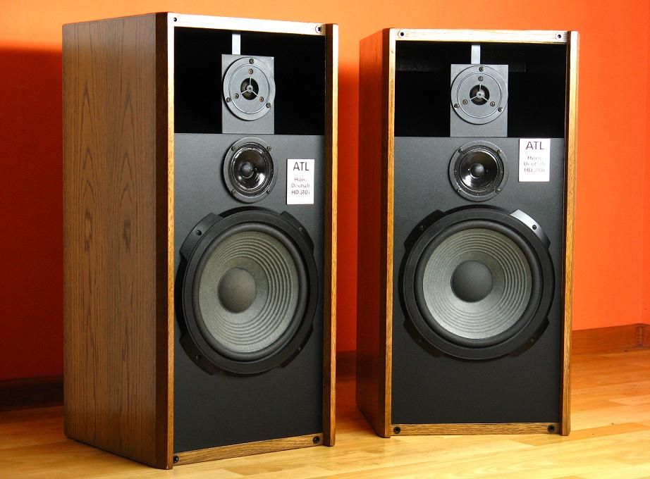

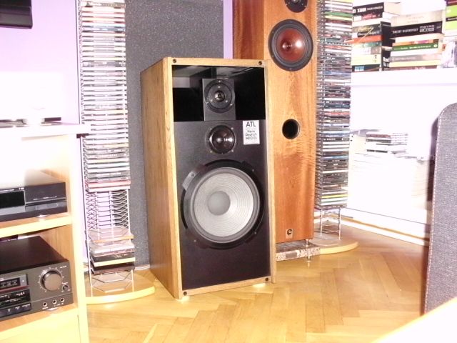

Postanowiłem kupić skrzynki Vintage wyżej wymienionych ATL'ów.
Wklejam zdjęcia.

Brzmienie
Duże, dynamiczne, żywiołowe, na ponad 20-letnich monitorach.

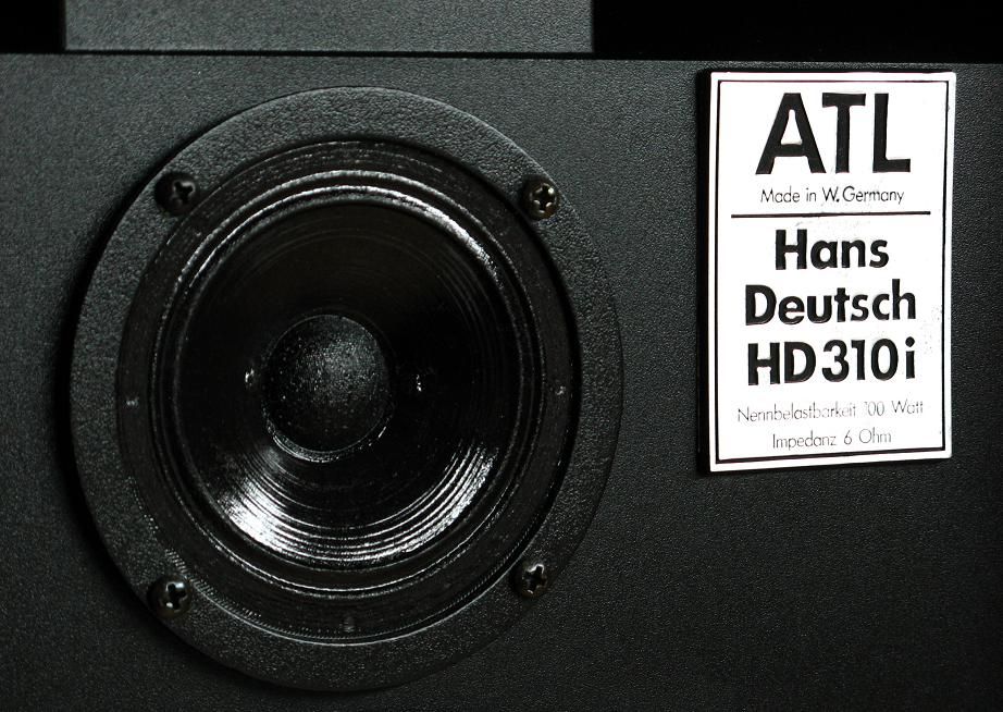

jest to model HD 310i
w 1985 zwycięzca dużego testu magazynu Hifi Vision gdzie w pokonanym polu zostawił Heco, Cantona, Magnata, MB Quart, Onkyo, Quadrala oraz T&A.
http://hans-deutsch-akustikforschung.com/wp-content/uploads/2008/12/1985.08.-HD310i-Sieger-Gro%C3%9Fer-Vergleichstest-HI-FI-VISION.pdf
(tutaj pdf. /prawy przycisk myszy i zapisz element docelowy jako/)
Model ten zgarnął również nagrodę kolumna roku 1986 magazynu Hifi Vision.
a tutaj trochę danych technicznych ze strony hifi-wiki.de:
Allgemein
* Hersteller: ATL
* Modell: HD 310 i
* Baujahre: 1983
* Hergestellt in: Deutschland
* Farben:
* Abmessungen 330 x 690 x 330 mm (B x H x T)
* Gewicht: 19 Kg
* Neupreis ca.: 1500,- DM (UVP Paar)
Technische Daten
* Bauart: 3-Wege mit Hornresonator
* Chassis:
o Tiefton: 202 mm
o Mittelton: 87 mm
o Hochton: 28 mm Gewebekalotte
o Belastbarkeit (Nenn-/Musikb.): 100 Watt
* Wirkungsgrad: 91 dB/m bei 0,9 Watt
* Frequenzumfang: 22 - 22.000 Hz
* Übergangsbereiche: 130 Hz (Hornresonator)/1950/10200 Hz
* Impedanz: 8 Ohm
Besondere Ausstattungen
* Hornresonator
Nie mam za złe:)Podłączyłem je na kimberku i grają na zmianę z Mimo.Grają co tu śćiemniać naprawdę ładnie.Kupiłem do nich nowe śrubki i nakrętki ząbkowe.Za jakiś czas planuję renowację obudów.Koszty mniej więcej to 4y stufki.No i w przyszłośći zagrają z jakimś Yakinem.pozdrawiam
