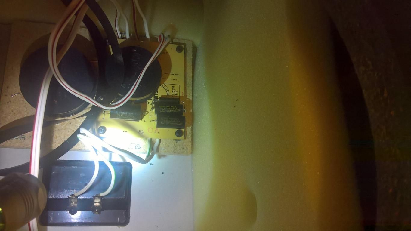

Oddaję niskotonowce z ATL 308s do wymiany zawieszenia przy okazji zrobiłem fotkę zwrotnicy

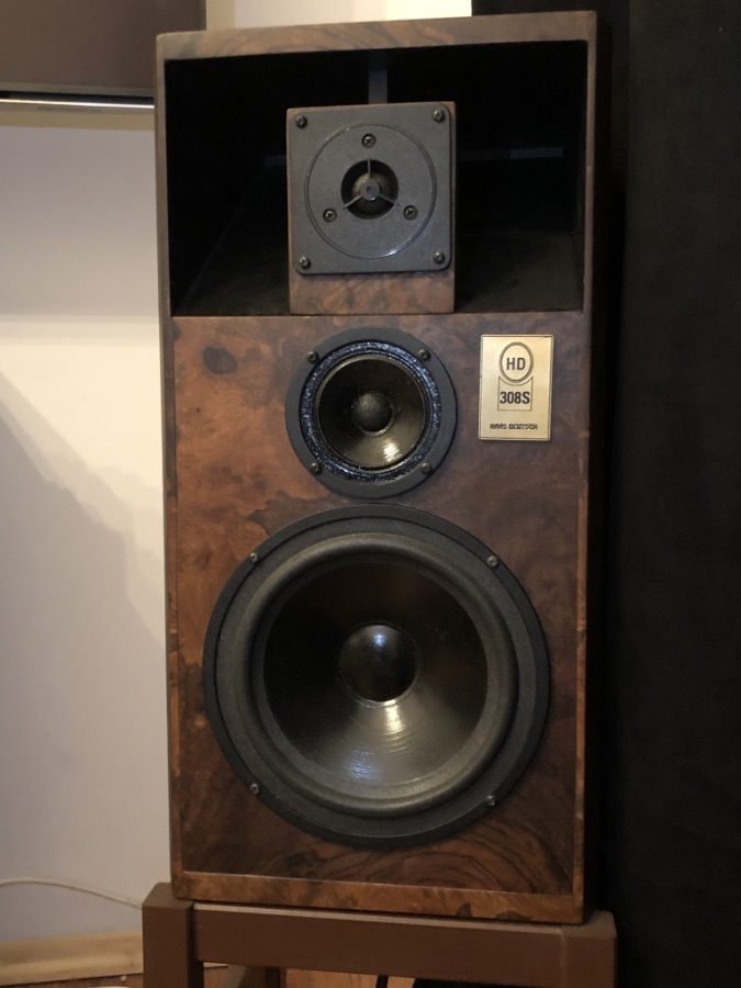

Cześć koledzy.
Kupiłem przepiękne ATL Hans Deutsch 308s. Ponad rok szukałem forniru, by je upiększyć oraz zmieniłem w środku kable na lepsze. Chciałem zmienić również kondensatory, ale niestety na moich kondensatorach, albo napisy są niewyraźnie, albo ich nie ma. Czy ktoś z was zna moce tych kondensatów lub posiada dokładne zdjęcie zwrotnicy 308s ? Są to cztery kondensatory.

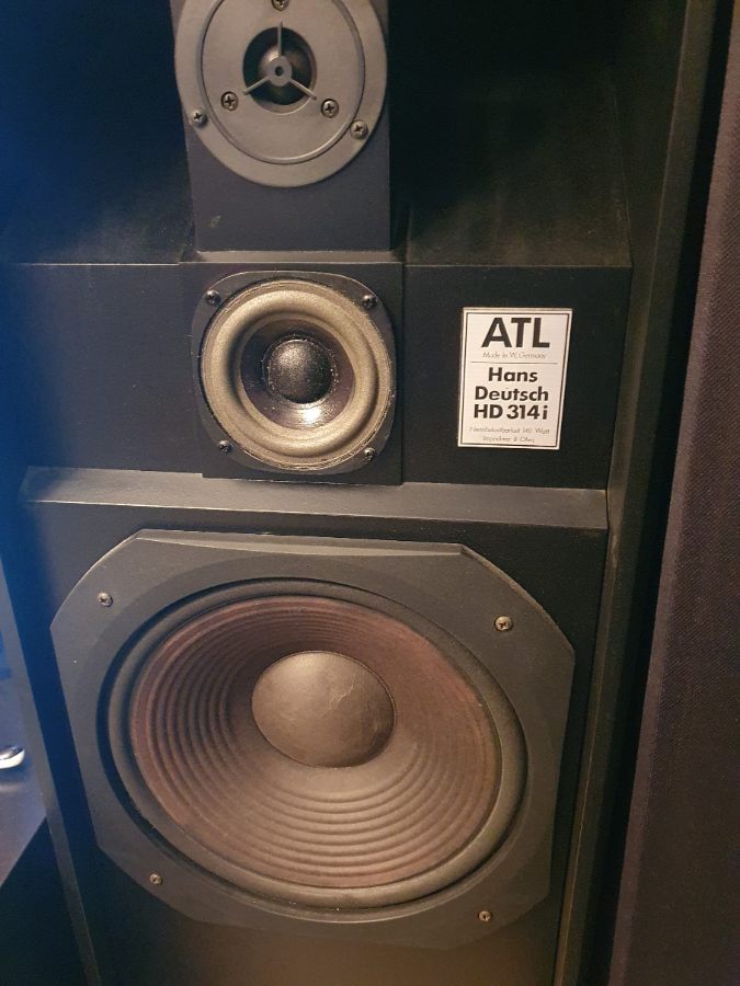

Wtam wszystkch włascicieli tej zacnej maarki 😀

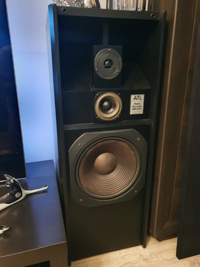

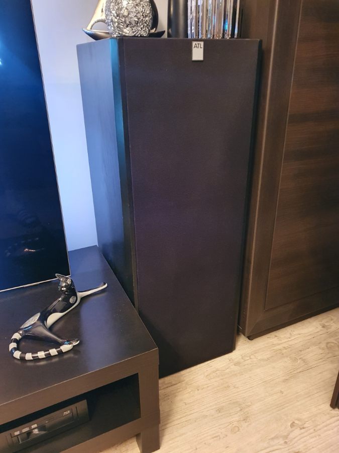

Posiadam ATL HD 314i ,napedza je Maranz PM6005 i nie jestem za bardzo zadowolony jak to gra a wiem ze te kolumny graja duzo lepej powiem w prost nie znam sie z bardzo w doborze wzmacniacza bardzo bym chcal zeby mial wyjscie optyczne prosze o porade
dzieki i pozdrawia 😃
oto moje cacka...
