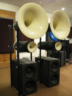

  • Użytkownicy+
Mój wpisy z innego wątku :
"Suby mają prawie wszystkie kolumny podłogowe ;) Jest to ta część "doklejona" do monitorów, z osobną komorą na głośnik/i niskotonowy/e ;))) Ze względu na charakterystykę niskich częstotliwości, nie ma potrzeby żeby głośniki do ich odtwarzania, były montowane w jednej obudowie z resztą. Oczywiście należałoby odpowiednio dobrać odcięcie.
Duże skrzynka na głośnik basowy, jest takim samym meblem jak inne. Każdy wie, jak przestrzennie grają kolumny, kiedy są odsunięte od ścian i mebli. Dlatego monitory mają zazwyczaj lepszą przestrzeń. Oczywiście, nie każdy ma takiego świra na punkcie przestrzenności :)"
"Niektóre kolumny są konstrukcji modułowej np. ESA Furioso 2
Zaloguj się, aby zobaczyć treść (możliwe logowanie za pomocą ) (czytałem w Lubuskich że je testowali, ja znam doskonale same monitory). W tym przypadku, ESA dodała moduł basowy, do wcześniej istniejących monitorów Furioso. Zdaje się, że zmienili przy tej operacji, zwrotnicę również dla monitorów. Na zdjęciach widać woofer zamontowany na boku kolumny. Tak więc, można by monitory pozostawić na standach, a moduły basowe nieco odsunąć. Przypuszczalnie poprawiłoby to przestrzenność, jednak ze względu na wąską ściankę przednią, efekt byłby mniejszy niż w innych przypadkach. Mogłoby to sprawić również mały kłopot, spowodowany mniejszym odbiciem fali od przedniej ścianki (baffle step), a więc dołkiem na charakterystyce. Myślę jednak, że zwrotnica nie uwzględnia tego problemu (musiałaby być bardzo skomplikowana), a nawet jeśli, to można to poprawić."
Może nie są to wpisy w 100% zgodne z tym tematem, ale obrazują zagadnienie. Jeśli sub jest aktywny, to bez większego problemu powinien się sprawdzić. Jeśli chodzi o problemy z dwoma mniejszymi, to są one takie same, jak w przypadku kolumn podłogowych z głośnikami basowymi. Może nawet nieco mniejsze, bo można właściwie dowolnie je próbować ustawić (co przy całych kolumnach nie jest możliwe, ze względu na kierunkowość wysokich i średnich tonów). Także możliwość regulacji odcięcia i głośności, ułatwia to zadanie.
