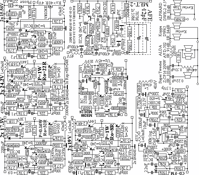

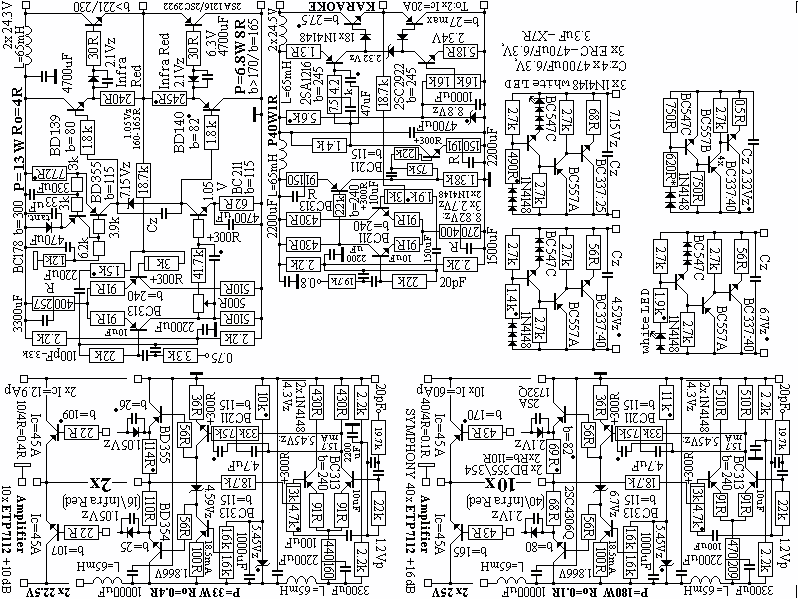

Obecnie uporządkowałem chaos moich schematów, które w
większości były robione na żywo i stanowią komplet moich
własnych projektów, czyli najwłaściwiej zamieszczam je na DIY.
Wzmacniacze nie posiadające zatykających się par
komplementarnych -(dla sterowania tr.mocy) to: P5W4R i P4W4R
i P40W1R -kl.A bezpośrednio steruje tr.mocy.
Wzmacniacze mniejszej mocy i o mniejszej rezystancji dla stosowania
kilku głośników na jeden kanał to: P6.5W2R i P8W1R.
Wzmacniacze dla odbiorników radiowych o rezystancji Ro=8R to:
2x P6.8W8R i jeden większej mocy P13W4R.
Wzmacniacze dla nagłośnień większych pomieszczeń to:
P33W0.4R, P180W0.1R, P40W1R. Są one liczone na małą moc,
przypadającą na jeden głośnik.
Kl.A to wzmacniacze najmniejszej mocy.
Dodatkowo informacja zawiera kilka przykładów sterowania
końcówek mocy.
Rzeczywiście ten co ma trochę części to nie studiuje ale robi np.dla dziecka: kl.A P=1W8R na dwa małe głośniki IPOD Ro=4R. I wtedy takie głośniki grają rzeczywiście dobrze, lub robi dobry wzmacniacz P=5W4R, bo to nie jest to samo co układy scalone i np.IPOD ma sterowanie wzmacniacza z obciętym pasmem niskich tonów, poprzez kondensator 100nF a powinien być 10uF. Tak na prawdę ryzykują ci co muszą coś sprawdzić i szukają lepszej jakości.
Czy Kolega MarcFos751 może nam wytłumaczyć, jaki jest zamysł wklejania przy każdej możliwej okazji tego samego, mało czytelnego schematu obróconego o 90stopni? Do tego mało komunikatywny język użyty w postach po prostu zniechęcają do dalszej dyskusji. Jeśli Kolega jest obcokrajowcem proponuję znaleźć lepszy translator.

Jakkolwiek schematy pozbawione "polotu", a napchane tam części jakby kto miał magazyn i chciał się jego zawartości za wszelką cenę pozbyć.
Szanowny Autor MarcFos751 wkleja schematy które mają tak circa-about 2x za dużo części (jedyne, o czym dość konsekwentnie zapomina, to rezystory emiterowe w stopniu mocy - ale może z uwagi na małe moce tych wzmaków nie są one potrzebne).
A pewnie nie pamięta że większość robi wzmacniacze 2-kanałowe (co najmniej), a więc im więcej części, to przy założonej tolerancji elementów, większa szansa na wszelakie różnice między kanałami (faza, amplituda), ergo stereofonię szlag trafi.
Chyba że np. stosować:
1) 1% rezystory
2) 1% kondensatory (w tym elektrolity)
3) bardzo wąsko stolerowane i sparowane tranzystory - w obu kanałach
tylko kto jest chętny ?
Nawet P.T. Autor, jak wynika z jego poprzednich wpisów nie zrobił "fizycznie" żadnego ze swoich projektów - choć to jest forum Do-it-yourself, a nie Develop-it-for-show-only ;)
No, ale oczywiście kulturę wypowiedzi trzeba mu oddać ;)

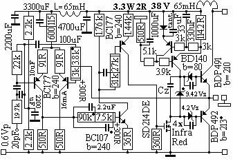

Na pewno te moje schematy nie są do seryjnej produkcji i rzeczywiście ilość użytych części jest nie mała. Podaje je bo to jest moja i nie mała praca i też moje rysunki, a na DIY liczy się własna praca i rysunki i zdjęcia. Najwłaściwiej jest w tym dziale podać te prace, a jeśli zaśmiecają forum to jest do tego kosz. Forum jest też aby się uczyć i tyle różnych wzmacniaczy daje pojęcie aby coś wybrać i zainteresować się tym, po prostu ta informacja pomaga samemu projektować co się chce. Kto szuka nowych dróg to jest ta informacja. Podam przykład, jeśli coś już jest to można myśleć to trochę inaczej zrobić i podam wzmacniacz P8.8W4R o zwiększonej mocy, w którym tr.mocy są bezpośrednio sterowane stopniem napięciowym kl.A Podam też przykład stosowania MOSFET w stopniu napięciowym wzm.P3.3W2R. Ten temat i późniejszy: Wzmacniacz,kl.A MOSFET -są moimi ostatnimi i kompletnymi schematami i starałem się aby usunąć wszystkie błędy.
To policja kryminalna robi całe zło i związane z nią każde rządy i ludzie rodzą im dzieci na na moc kosmosu na ich zabijanie(ciał zabijanych na ciągle tyle ile kosmos może pomieścić) i przez to nic jest i nic było za darmo. Na ich hasła nie mogę od razu dobrze podać nowego schematu i zawsze są w nich błędy. Wzmacniacz P3.3W4R ma w emiterze źródła prądowego zły rezystor Re=144.2R a powinien być Re=69.5R i jest to ważny rezystor, który warunkuje prąd Id=18.75mA.
