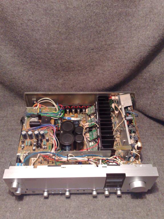

Posiadam wzmacniacz jak w tytule,co waszym zdnaniem warto w nim poprawić????Napędzam nim infinity kappa 7a ze sporym sukcesem,nie daje mi jednak spokoju fakt iz ten wzmacniacz to 2km kabli,zasilacz posiada najtańsze kondy elny (12mf zaledwie), a trafa wzbudzają raczej politiowanie, nie radość.Myślałem o wymianie traf na toroidy i zmianie kondów w zasilaczu,co wy nato????Może jeszcze coś zrobić?czekam na rady

Tak mniej wiecej wyglada to w środku....

Moim zdaniem szkoda czasu i pieniedzy na takie zabawy bo przede wszystkim nie masz gdzie wstawic ten nowy zasilacz. Uzyj tego ampa za przedwzmacniacz i zbuduj niezalezny wzmacniacz mocy. Np na EBay luciano_andra sprzedaje wzmacniacz oparty na Holtonie (koncowka mocy ma 4 pary IRF240/9240). Kupisz dwa moduly za okolo $130 plus przesylka, dokupisz 600-800VA trafo i 100mF kondow plus skrzynka i pare dupereli i masz koncowke mocy, ze sasiadow wyploszysz.

Grzegorz,cwaniaczku ze szczecina,pochwal sie co spalilesw swoich kappach,a moze sie wstydzisz? Co do haltona,gra on jak popsuty przy tym kenwoodzie.Wole orginalny stopien mocy tego kenwooda,gra cieplo,z dobra kontrola,a halton drze ryja tylko.

Chcesz miec top wzmacniacz to zbuduj Stochino. Alternatywnie ULD v2.01 w wersji DIYaudio. Na EBay'u jest sterta wzmacniaczy roznych mocy. Mimesis na lateralnych mosfetach renesas albo v1.3 na njw3281/1302 sa bardzo dobre (moc 2x50-60W), wiekszej mocy jest PA z diamond VAS i trzema parami NJW3281/1303. Z dobrym zasilaczem, kazdy z nich bedzie gral lepiej niz Kenwood. To tylko malenka porcja mozliwosci. Przejrzyj projekty wzmacniaczy na DIYaudio a znajdziesz wiele innych ciekawych pozycji.
Co do Kenwooda to mozesz zrobic zewnetrzny zasilacz bo nie widze abys mial szanse wcisnac tam znacznie wiekszy i lepszy zasilacz ale mozesz probowac.
