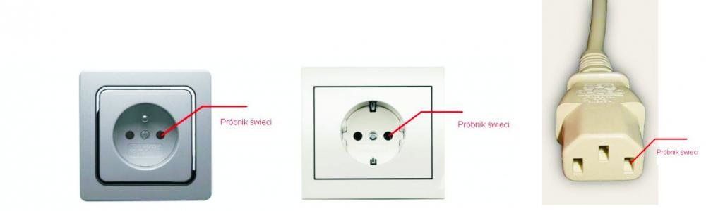

4 minuty temu, Ministerolnictwa napisał:
 Pytanie czy sprawdzałeś fazę na wtyczce wejściowej do wzmacniacza, powinna być po prawej stronie?
Sprawdziłem w gniazku na ścianie teraz probówką. Świeci tylko w lewej dziurce. Ponoć tak powinno być. Zresztą tak jak pisałe - buczenie nie zmienia się po przełączeniu ze standy na ON, a to oznacza, że buczy tylko jedno trafo. Gdyby problem był z siecią dołączałoby się drugie buczenie. Tak na logikę.
Powinno być tak jak na zdjęciu. Sprawdź wtyk do wzmacniacza.
Elektrycy twierdzą, że akurat po lewej, ale ostatecznie , że nie ma to znaczenia. W drugim domu też jest źle? Bez przesady.
Nie mówię, że jest źle, ale o tym gdzie powinna być podłączona we wzmacniaczu faza. Wiem, że prawidłowo podpięta faza przekłada się na obraz muzyczny, ale czy ma przełożenie na brumienie trafa w Twoim Atollu tego nie wiem, mogę tylko domniemywać i starać się pomóc.
