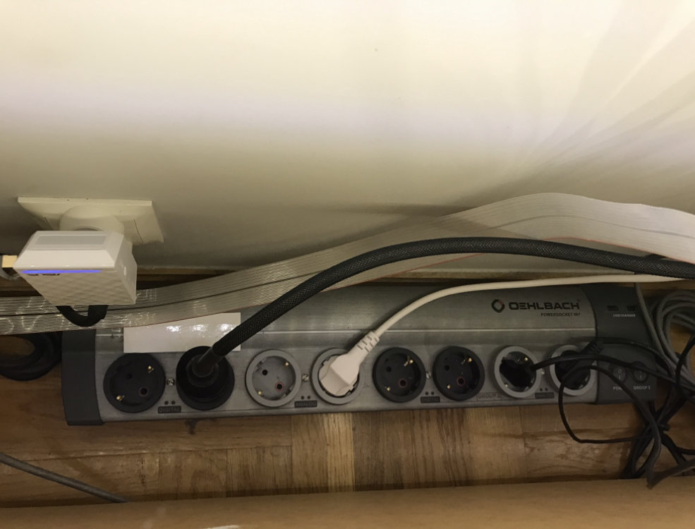

W kwestii brumienia Atolla. W swoim IN200 Signature zauważyłem tendencję do głośniejszego brumienia przy włączonym TV.
Dokonałem dwóch zmian:
1) Kupiłem kabelek zasilający nieco lepszy niż pudełkowy
2) Mam listwę Oehlbach Powersocket 907. Producent podzielił gniazda w listwie na dwie grupy. Atolla wpiąłem jako jedynego w pierwszą grupę, całą resztę elektroniki w drugą.
Obserwacje: Atoll przestał reagować na włączony telewizor, trafo brumi wyraźnie ciszej.

Mam podobnie, w momencie kiedy drukarka rozgrzewa się, trafa w Atollu dają o sobie znać. Zastanawiałem się nawet czy by tej drukarki nie odizolować dc blockerem, ale używam jej na tyle rzadko, że dałem spokój.
Tak w temacie listew, trzeba pamiętać, żeby odłączyć od nich wszystkie zasilacze impulsowe, bo te potrafią potwornie szumieć, a to słuchać.
Potwierdzam obserwacje
Ja mam audio podpięte do osobnego gniazda ,a telewizor,odtwarzacz multimedialny,blu-ray do osobnego i również cisza-no może jak przystawię ucho do obudowy to minimalnie coś słychać,ale naprawdę tak ledwo,ledwo , a już tak z pół metra od sprzętu jest absolutna cisza
Jaka to różnica do którego gniazdka jest podłączone skoro to wszystko się łączy w puszcze? U mnie brumi jednakowo , bez względu które gniazdko. W domu mam parter i piętro na różnych fazach i brumi tak samo niezależnie od tego czy podpinam parter czy piętro. Pan sprzedawca zaprzecza ostro, że Atolle brumią. Twierdzi, że każdy wzmacniacz brumi i Atolle niczym się w tym względzie nie wyróżniają. Nerwowo zareagował na odesłanie do opinii na tym forum. Czekam na blocker od Tomanka i jak co to będę reklamował.
