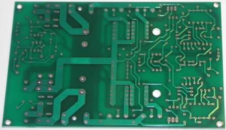

I następna iteracja płytki. Czy ktos moze polecić w miare tani i dobry zakład na zrobienie takich płyteczek? Rozmiar 100x150 mm.

A oto, jak gotowa płytka....;-)
Widok z dwóch stron.

Niepotrzebnie czepiasz się mozliwości wzmaka w zakresie zdolnośći obc.pojemnośćiowego.Wiadomym jest że wszystkie wzmaki powinny byc stabilne w funkcji obciążenia pojemnościowego i niskiej/wysokiej impedancji.
Ze względu na odmienną polaryzacje tranzystorów Npn/pnp czy Nch/pch czesto koniecznym staje sie stosowanie kondzirów blokujących.Stosujac elementy z szybkościa pow.2 MHz musimy spodziewac sie wchodzenia w stany czy zakresy podatności na oscylacje.Stosowanie [umiejętne] kondziorów w FB czy sygnałówce jest kompromisem czesto nie do uniknięcia i słuzy poprawie parametrów a nie degradacji.
Same śćiezki na druku juz są kondensatorem niwelującym lub podbudzającym.
Częste teoretyzowanie że kondensator to BEE i syf wynika z czystego teoretyzowania..odrealnionego względem praktyki.
Wszystkie konstrukcje tzw.DC line sa obarczone dwoma wadami,sa niebezpieczne dla zródła jak i obciązenia[w razie awarii]..układy zabezpieczające niezawsze zachowują sie tak jak byśmy tego chcieli,oraz co bardziej istotne są bardziej niestabilne. Kondensatory mimo ich oczywistych wad daja [w umiejetnym stosowaniu] separacje między stopniową,co znacznie poprawia stabilność układową.
