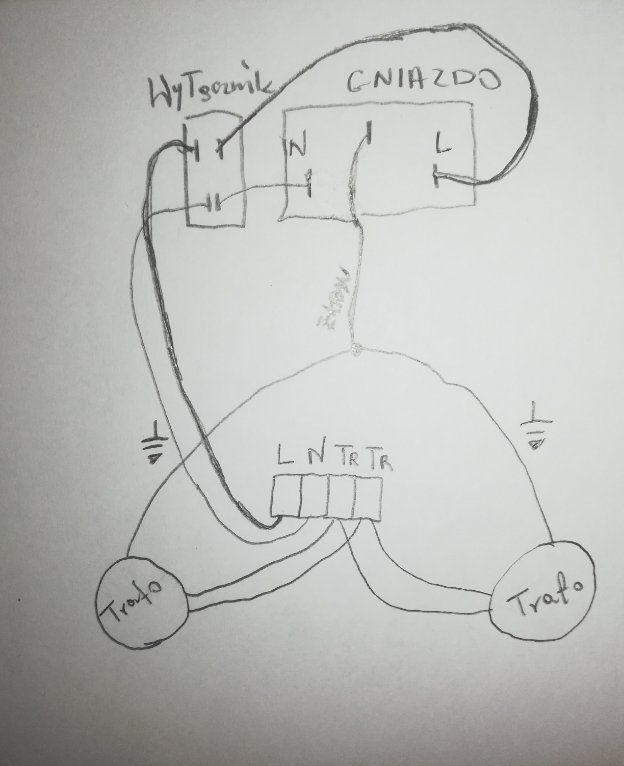

Jak zmierzyć, który pin jest wejściowy, a który wyjściowy. Mam jakiegoś chinola, Unit.
Czy obecny schemat połączenia jest ok?

W domu mam instalację 2 żyłowa, więc zrobiłem wg sztuki. Brak przewodu PE.

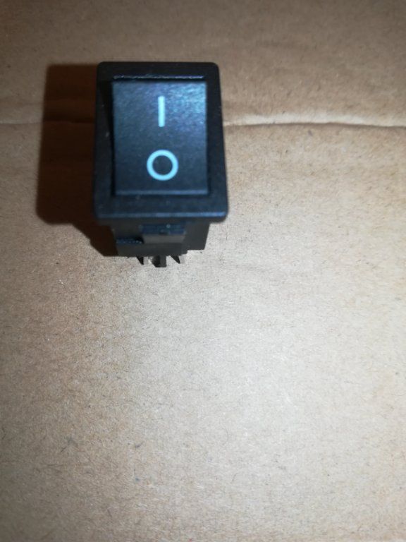

Musisz zweryfikować połączenia na wyłączniku. Które styki są łączone i rozłączane. Najlepiej przed podłączeniem sprawdzić to miernikiem .
Wcale nie jestem pewien, czy góra z górą a dół z dołem. Obstawiałbym że lewy z lewym i prawy z prawym, Ale musisz to sprawdzić.
A gdzie tu masz bezpieczniki sieciowe? Najprościej kupić zintegrowane gniazdo sieciowe z wyłącznikiem i bezpiecznikami.

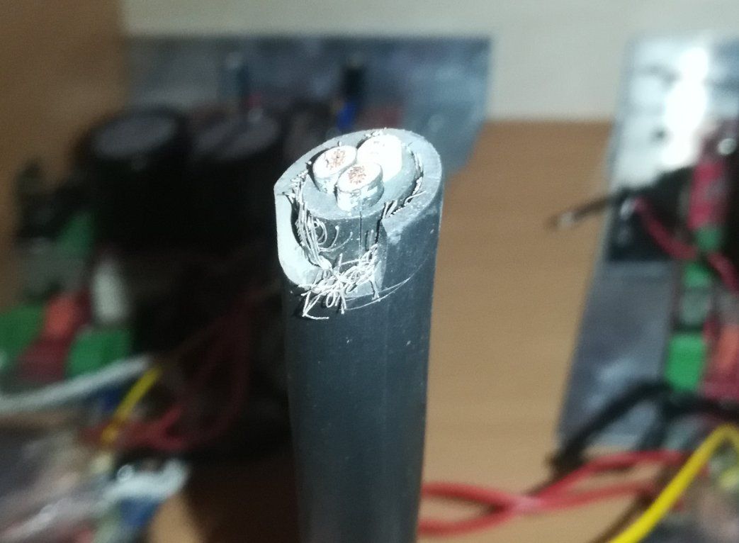

Jeszcze pytanie, przewód linka 2x2,5 ekranowany, czy 3x2,5 ekranowany? Czy  ekran mogę zrobić sam, wykorzystując oplot z koncentryka, mam kilkanaście metrów. Czy musi być przewód sterowniczy, wysokoprądowy?

Nie ma się co bawić w samoróbki, bo kabel na naięcie sieciowe. Izolacja i cała konstrukcja powinna być odpowiednia, Tak samo i ekran,
Przykładowo
Hidden Content
W tym przypadku ekran, jak i przewód zółto-zielony połączone ze sobą z jednej trony a stamtąd przewodem do punktu połączenia przewodów żółtozielonych od ekranów z traf. Stamtąd do do środkowego bolca w gnieździe zasilającym.

Znalazłem na miejscu
3x2,5mm ekranowany Lapp Kabel ÖLFLEX CLASSIC 100 CY w cenie 15 zł za mb. To samo co podlinkowany,
Hidden Content
różni się kolorem. Nie jest biały a czarny.

Czy ekran łączymy z przewodem PE?
Obustronnie, czy może tylko od strony gniazd?

Męczą mnie jeszcze przewody prądowe trafa nie są oznaczone. Czy ma znaczenie, jezeli podłącze z jednego trafa uzwojenie wtórne, a z drugiego uzwojenie wtórne pod to samo złącze softstartu?
Jak wyżej.  Chodzi o przewód żółtozielony w kablu, jaki kupiłeś? Jeśli tak, to tak, jak wyżej napisałem, z jednej strony.
Softstart podłącza sie na uzwojeniach pierwotnych (te na 230V), nie wtórnych. Na trafie powinien być opis jakiego koloru uzwojenia do jakich są napięć. Masz dwa trafa od jednego producenta, więc ich konstrukcja i wyjścia są prawdopodobnie wyprowadzone tak samo. tzn w tej samej kolejności. Np. dla napięć 230V są dwa przewody, z których jeden Pierwszy) jest początkiem a drugi końcem uzwojenia. Najlepiej połączyć je równolegle w takiej samej kolejności tzn, oba początki uzwojeń do jednego wejścia a oba końce do drugiego. Zapewnia się w ten sposób zgodność fazową dla uzwojeń pierwotnych. Tą samą zasadą należy się też kierować przy podłączaniu przewodów uzwojeń wtórnych do płytek PCB wzmacniacza. Symetrycznie powinno być wszystko tak samo.

Jest po byku. 😉 Trochę mi się omsknęło z tym 2,5 mm grubość, wystarczy 3x1,5 mm. Jest nieco cieńszy i bardziej giętki.
Hidden Content
Tam na zdjęciu są pokazane przewody: brązowy dla L, niebieski dla N oraz żółto zielony dla uziemienia. Powinno się podłączać zgodnie z dedykowanymi kolorami, pomaga w identyfikacji.
Na softstarcie też gniazda wejściowe powinny być oznakowane, gdzie L a gdzie N. Tam podłączać odpowiednio.

@jar1  no kurtka wodna!! Teraz piszesz, że 3x1,5???? 😱😱😱
Kupiłem 3m tego przewodu!!
No i się męcz z grubasem!! 🤪🤪 13,61 mm na suwmiarce.
Kolory są jak napisałeś, ale słabo widać na zdjęciach.
Ale przewód jest bardzo elastyczny jak na taki rozmiar.
