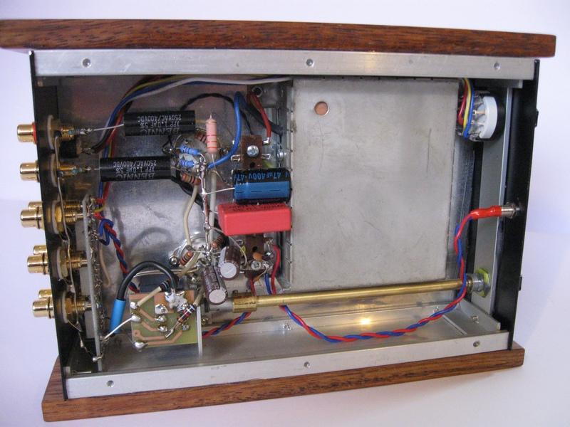

Mógłby któryś z kolegów wypowiedzieć się na temat tego preampa?Cena zachęca.Myślę właśnie o jakimś pre. lampowym.
Hidden Content
Hidden Content
Hidden Content
Link to comment
Share on other sites
I ja też tak myślałem.A jak z brzmieniem?Bo wykonanie i części ok.
Witam. Mam ten przedwzmacniacz wpięty w tor z wzmacniaczem Yamahy. Po podłączeniu: lepsza scena (w głąb), wokale dużo przyjemniejsze, mniej basu - ogólnie słucha się z przyjemnością, szczególnie małe składy, muzykę wokalną. Do muzyki bardziej dynamicznej (symfonika) chyba się nie nadaje.
Przedwzmacniacz mam podłączony do normalnego wejścia wzmacniacza, bo przy podłączeniu bezpośrednio na końcówkę mocy (main in) strasznie brumi w głośnikach.
Za te pieniądze warto go kupić, chociażby do testów :)

Dzięki za pomoc.Choć dziwne z tym brumieniem.
Pramp wykonany poprawnie długa ośka potencjometra pozostawiona go poza polem magnetycznym transformatora - droga sygnału od przekaźników do potencjometra skrócona do maksimum , bo jak widać na zdjęciu już bliżej lamp potencjometr nie mógł się znaleźć .
Przełącznik wejść (bardzo za to wykonanie mam wielki szacunek)przekaźniki sygnały zamontowane tuż za gniazdami RCA tj.Chinach
Sterowane prądem stałym z wybieraka na przednim panelu ( nie idą kable z sygnałem po całym wzmacniaczu do przodu i do tyłu jak to ma miejsce często w Yaqinach.
Chyba nie mam się do czego przyczepić jeśli mowa o brumieniu .
To chyba tylko złe połączenie masy może mieć na to wpływ .

Czyli warto zakupić ten pre?cena zachęca.
Tak, nie gra źle. Co prawda nie spodziewaj się cudów, ale jeżeli potrzebujesz dodać trochę 'lampowego charakteru' do swojego zestawu audio, to na pewno będzie to lepsze rozwiązanie, aniżeli np. bufor lampowy (też miałem, porównywałem).
Zaletą jest selektor wejść - można podłączyć kilka źródeł, czego mi dotąd mocno brakowało (audio, tv, dvd).
Ten pre można modyfikować wg indywidualnych uzgodnień z p. Henrykiem - od wyglądu zewnętrznego (nawet kształtu obudowy, czy koloru drewnianych boczków, pokręteł, itd.), do konstrukcji wewnętrznej (najlepsze kondy na wyjściu, opcjonalnie toroidalny zasilacz, gniazdo IEC). To oczywiście już dodatkowo kosztuje. Sprzęt sprawia wrażenie solidnego "optycznie", a gra też całkiem dobrze, choć jeżeli spodziewasz się hi-end'u, to od razu pozbądź się złudzeń (to poprawne pre dla tych, którzy nie mają wybitnych wymagań za te pieniądze).
Link to comment
Współpracuje prawidłowo z gramofonem?
Nie ma zbyt małego wzocnienia napieciowego (=20)?

Zdjęcie mojej konstrukcji masz powyżej .
