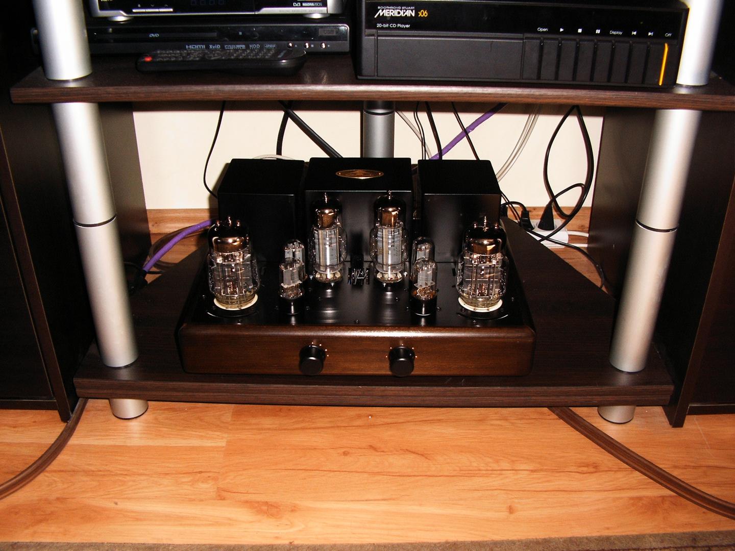

paweljazz - bardzo ładny wzmak:)
Napisz ,czy projekt był Twój, czy to firmowy pomysł na diabełki? sugerowałeś coś ,czy zdałeś się na firmę?
Co tam siedzi między 2 lampami z tyłu?
Prostowniki lampowe szumiące bohomazy :)

Jeśli możesz zrób zdjęcie zdjętej obudowy od spodu będzie widać że ładnie jest wykonany i to mówię z czystym sumieniem jeśli chodzi o robotę Pana H.F.

Pawełku może on dla Ciebie wykonał to dobrze. Rozumiem że stosowne pomiary wykonałeś. i nic się nie pali bo wzmacniacz gra tylko godzinę. U mnie podczas grania doszło do pożaru tego wzmacniacza. To tyle.
Na jakiej lampie jest Twój wzmacniacz od F.A?

Po kolei wzmacniacz gra od prawie roku średnio 5-7 godzin dziennie i nic się nie dzieje nawet namiaski ogniska. Pomiarów oczywście nie wykonałem nie ma sensu napisałem wcześniej mnie interesuje to co wydobywa się z głośników ( Ty chyba masz odsesję jeśli chodzi o mierzenie ale cóż rozne są natręctwa bez obrazy oczywiście)
Nie rozumien ostatniego pytania ale napiszę jakie siedzą tam lampy to sobie wybierz o która Ci chodzi: 4x6sn7, 2x6s33s, 2x5c8s zdaję sobie sprawę że prądożerne ale wydajne i tak miało w/g moich założeń. Transformator oczywiście też był pod tym kątem nawijany.
Powtarzam raz jeszcze nie jest to szczyt hiendu jednak cena trochę więcej niż 2kzł może to zabrzmi dziwnie ale nie pamiętam 2,6 albo 2,8 kzl. (zbuduj mi ładniejszy i lepiej grający taniej).
