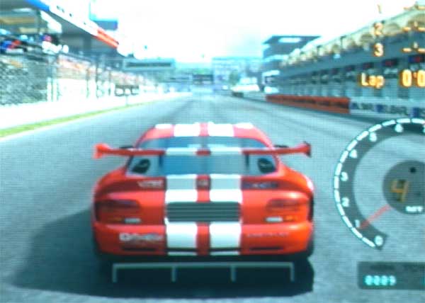

ciachnąlem foty, pierwsze przedstawia prawidłowo podłączoną konsolę czyli chinchami w klasyczne AV, drugie to obraz z konsoli wpiętej w s-video. Morał jest prosty, potrzebny jest jakieś urządzenie które skoryguje sygnał, zwiększy nasycenie kolorów i usinie zakłócenia (łapie takowe, widać na zdjęciu nr.2 ukośne linie) sam "goły" kabel nie jest dobrym rozwiązaniem.

tez zdjęcia sporo wyjaśniają (BARDZO CI DZIĘKUJĘ). widzę ze svhs odpada :/

kaczy: TV to stary około 5 letni Thomson, kabel to zwykły "sznurek", stadardowy do PS2. Kolory można regulować, ale nawet jak podkręcisz nasycenie to i tak będą przekłamane, będzie mniej lub bardziej zmieniony w stosunku do tego co być powinno. Cóż, nie narysowałem sobie tych zdjęć, trzasnąłem obraz jak leci, jeśli to cię nie przekonują to trudno. Może faktycznie na innym odbiorniku byłoby lepiej, bez tych prążków, nie zamierzam się kłócić bo nie sprawdzałem, fakt jest faktem że istnieją odbiorniki na których podłączenie do s-video kończy sie właśnie w ten sposób.
Natomiast zupełnie nie zgadzam się co do RGB, niby czego nie można regulować? Nie wiem jaki Ty masz telewizor, ale w moim można regulować obraz bez problemu. Inna sprawa to to, że RGB wcale nie daje jakiegoś wielkiego przyrostu jakościowego, ja nie zauważyłem żadnych różnich między kablem RGB a zwykłym AV, stwarzać może sam w sobie problemy.

szczerze mówiąc nie widzę specjalnej różnicy między AV a RGB, u mnie AV nie ma żadnych prążków jak widać na załączonym obrazku, nie wnikam tutaj w żadne teorie bo videofil ze mnie słaby, mówię to co widzę, może faktycznie nie wpatruję sie tak jak powinienem :)
Zresztą nie traktuj tego co tu napisalem jako podstawę do wyciągania daleko idących wniosków, bież pod uwagę że PS2 to raczej shit i stary 5 letni Thomson 21" to też raczej shit, jak podlączysz w miniwieży kolumny jakimś audiofilskim kablem pewnie wcale nie będzie lepiej, a może nawet gorzej (bo zaczną być słyszalne śmieci które wcześniej były wycięte razem z częścią pasma) niż gdybyś to podłączył kabelkiem za 50 gr. Jest więc dalece prawdopodobne że w przypadku PS2 i mojego TV jest podobnie. Zby masowy shit żeby można było wyciągać wnioski, można co najwyżej opisać efekty co właśnie robię.
