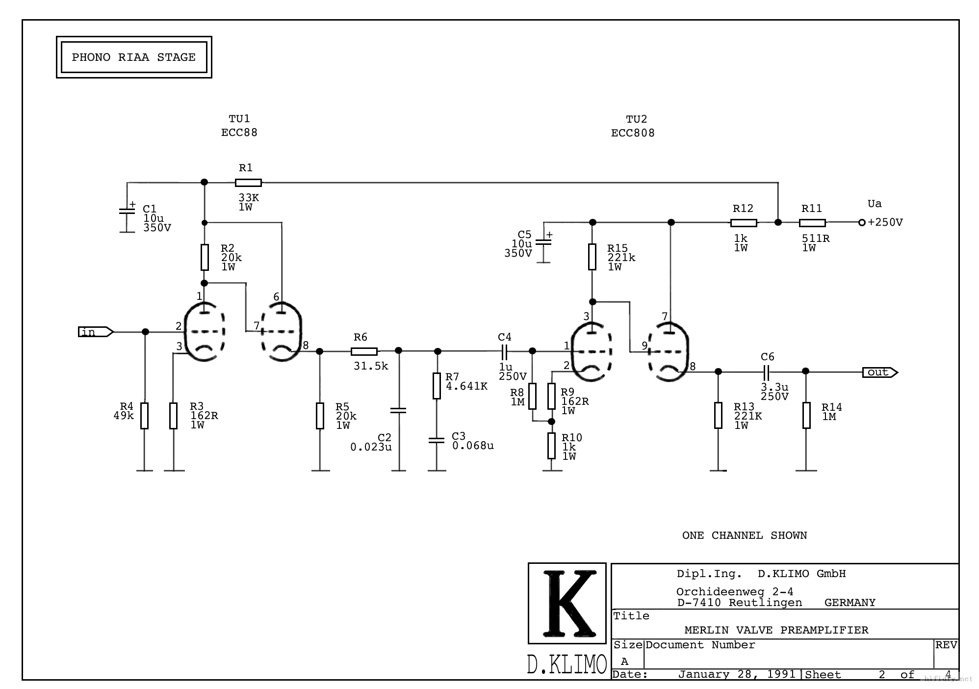

Tu dla odmiany Klimo

czy jest jakaś podobna konstrukcja z RIAA
Na stronie:
Zaloguj się, aby zobaczyć treść (możliwe logowanie za pomocą ) jest dużo ciekawych obrazków, w tym także schemat RIAA i stopnia liniowego:-)

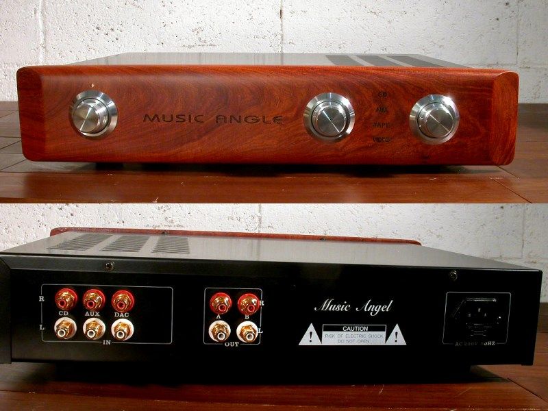

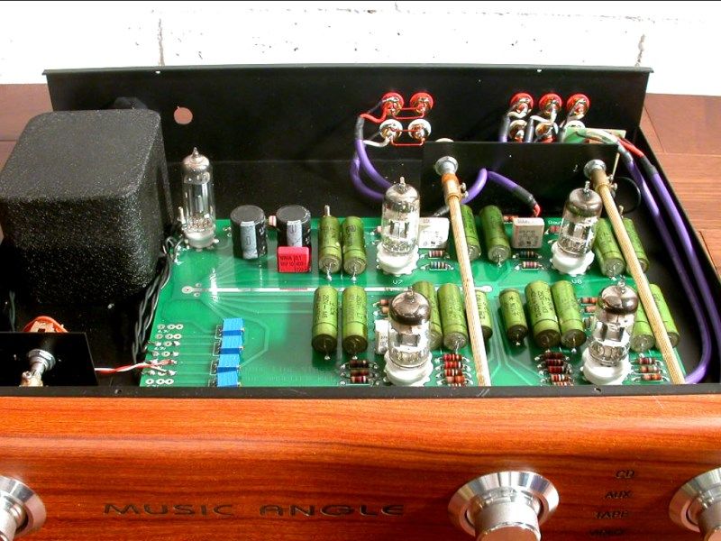

A co myślicie o tym :
Czy ktoś tego słuchał? Jak on się ma do podanych tu propozycji. Cena atrakcyjna - całkowity koszt 760zł- gotowy do grania, 400zł taniej niż kit Vellemana. Co sądzisz Mac?

W tej obudowie wykonywane są preampy według co najmniej dwóch różnych schematów, oba przekombinowane. Gdyby to trafiło do mnie, to bym oczywiście przerabiał, ale szczerze mówiąc to wolałbym zrobić sobie pre od zera, choćby wg. schematu tego Klimo Merlin. Da się na forumowych płytkach.
Aha, i oba mają wysoką impedancję wyjściową. Z punktu widzenia końcówki mocy oba będą widziane jako pasywki.

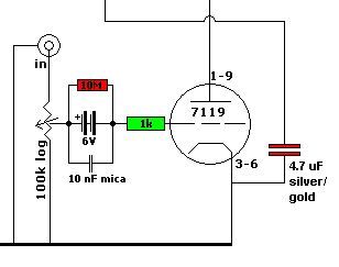

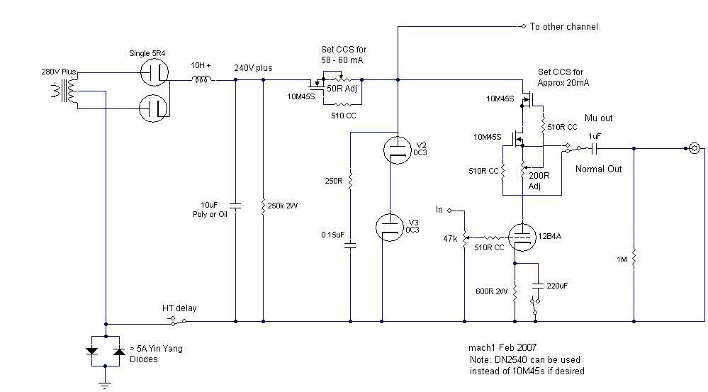

Polecam poczytanie wątku o 12B4 na diyaudio.com. Generalnie ta lampa idealnie nadaje się na pre nazywają ją małą 2A3. Obciążona źródłem pradowym lub dławikiem z fixed bias na bateriach gra wyśmienicie. Układ jest banalnie prosty. Trzeba tylko dobrze policzyć zasilanie ponieważ przy 90V na anaodzie można pociągnąć tą lampkę na 40-45 mA

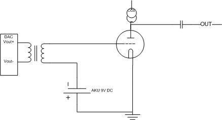

Używam tej lampy jako preamp/lampizator w układzie jak poniżej.
Lub inny pomysł na premap

Dobrze udokumentowany pre
Zaloguj się, aby zobaczyć treść (możliwe logowanie za pomocą ) warto zwrócić uwagę na ciekawy paten na regulację głośności połączoną z fixed bias. Zastosowałem ten patent gra zacnie. Tyle tylko że wydaje się że SilverMica w tym miejscu jest niezbędna ponieważ zwykłe MKP zamulały ;-(
BTW Nie jestem fanem wtórników na wyjściu ale zapodaj linka warto sprawdzić opcje. Niestety fakt jest taki, że dopasowanie impednacyjne wpływa bardziej niż cudowne lampy na wyjściu ;-(. Przynajmniej tak wynika z mojego doświadczenia.
