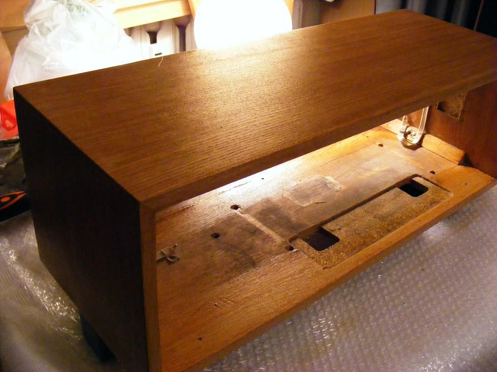

Po za fornirowaniu został ostatni problem.Czym wykończyć powierzchnię. Lakier-ostateczność .Politura-mam rubinową , co nie bardzo pasuje kolorystyczne.Bejca- ryzyko przebarwień. Może ma ktoś pomysł na pewniaka.Najchętniej z zachowaniem jasnego odcienia.

Wybór i robota padła na (a jednak) na lakierobejcę Syntilcor, w wykończeniu woskowego matu. Rewelka w nakładaniu .Akrylowy , łatwy do aplikacji wałkiem.Nie zostawia zacieków ,ani przebarwień po "podwójnej jeździe".Powierzchnia na foto ,to efekt dwukrotnego malowania.Schnięcie miedzy warstwami 30min ,bez zapachu.Idealny do aplikacji wałkiem do akryli.Efekt woskowania zostawia mikropory w strukturze forniru, przez co zostaje wrażenie żywego drewna,a jednocześnie jest zabezpieczony.
