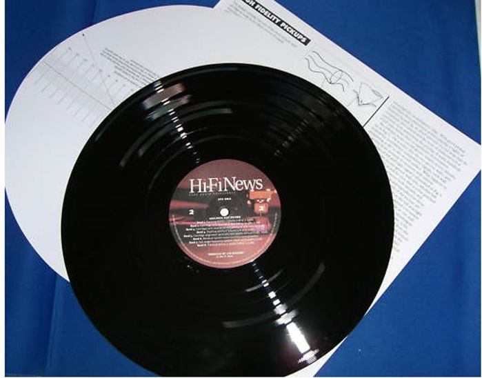

Zakładam ten wątek[nie mogąc znaleść takiego tematu na as] aby użytkownicy forum mogli się dzielić doświadczeniem,uwagami oraz jak należy poprawnie korzystać z testów.
Ja ze swej strony;niedawno nabyłem na angielskim eb płytę testową HI- FI News Analogue Test.Płyta wytłoczona jest na 180g placku,zawiera również szablon
do ustawiania wkładek oraz opis na czym polegaja owe 17 testów.
Moje pytanie jest następujące: w celu ustawienia azymutu wkładki używamy test B5,słuchamy najpierw w stereo[słychać dzwięk] a aby się przekonać,że wkładka ma dobry
azymut należy przełączyć wzmacniacz na tryb mono [dźwięk zanika].Sęk w tym,że moja yamaha nie ma takiego trybu.I teraz właściwe pytanie jest jakiś trik aby uzyskać te mono?
Drugie pytanie : czy komuś przechodzi poprawnie wkładka test antyskatingu bez szwanku na 300Hz / +18dB ?
dziękuję

Ad. 1.
Musisz sobie zbudować prosty sumator sygnału gdyż do celów tego testu proste połączenie kabelków nie wystarczy. Wyjaśnienie i przykład układu (ekstremalnie prostego) znajdziesz tu:
Ad. 2:
Żadna wkładka jaką sprawdzałem w swoim systemie nie przeszła tego testu. Najlepiej wypadła wkładka Bluenote Baldinotti - minimalne zakłócenia były obecne - nie udało mi się ich zlikwodować zmieniając ustawienia.

Dzięki Karbid !
U mnie budżetowa grado black przechodzi bez szwanku +12dB, +14dB "prawie" bez zakłóceń.O +16dB oraz +18dB mogę zapomnieć...
Czyli nawet mam się cieszyć z tych +14dB ?

Niestety tak jest niektóre raniona i wkładki powyżej jakiego tam poziomu nie wejdą, dlatego jedne ramiona i wkładki płacimy tysiące a za inne tylko setki złotych , zresztą gdzieś czytałem nie pamiętam gdzie że +18dB jest zarezerwowane dla naprawdę wyrafinowanego sprzętu i też nie zawsze, u mnie SME3009 III+ Shure V15 III nacisk 1g przechodzi 16db i to wszystko. Jest dobrze.

To nie jest tylko test wkladki tylko test wkladka plus ramie. W moim starusienkim denonie DP30L mkII (direct drive) z ramieniem grafitowym wkladka AT440OC z igla OC i igla 150mlx gra wszystko z tej plyty bez najmniejszego zajaknienia. Podobnie Stanton 681eee mkII z igla o szlifie stereohedron przechodzi test. Innych moich wkladek nie testowalem.
Najtrudniej test znosza wkladki MC. Ogolnie mowiac potocznie sa sztywniejsze.
