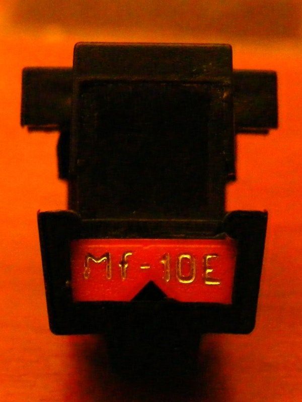

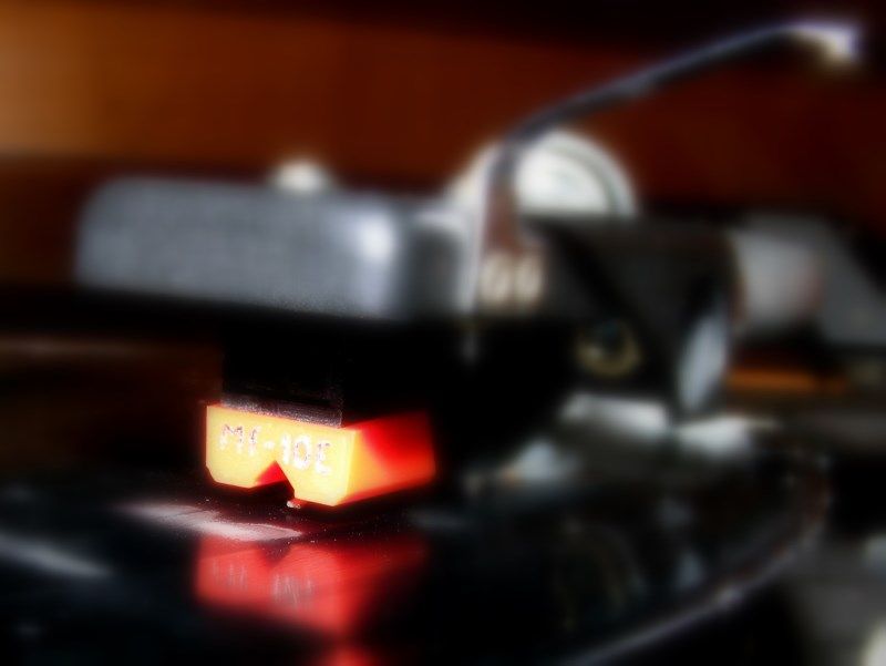

No i cóż, znalazłem te kilka wolnych chwil, założyłem Mf-10E do Fonomastera, skalibrowałem na tyle, na ile się da w tym ramieniu i... No i się zacznie, zaraz mnie tu cała ekipa zechce zatknąć du*ą na bambusowy pal. Gra nieporównywalnie z resztą serii Mf, sybilanty są jej niemal obce. Trzasków i smażenia mniej niż na OMB5E, OM10 i AT-95, dźwięk moim skromnym zdaniem także nieporównywalnie lepszy. Trzeba szczerze przyznać, że może to wynikać z niemożności wykonaniu pewnych regulacji, ale jest to fakt. Nie podejmuje polemiki, dyskusji, wojny - brzmi znacznie lepiej i kropka.

Wyglada na to, że temat polskich wkładek serii Mf-1.. został wyczerpany.
Bardzo dziękuję wszystkim Kolegom za wpisy pozwalające wyrobić sobie, bądź skorygować własną opinię na temat tych wyrobów.
Wniosek końcowy rysuje się następująco, wkładkami Mf-1.. nie niszczymy płyt w sposób większy niż ich odpowiednikami innych firm. Oczywiście jeśli są one zgodnie z danymi producenta zainstalowane. Oczywistym jest konieczność wymiany igły na nową. Eksploatowanie oryginalnych, nawet nie używanych
igieł, przez wzgląd na ich wiek niesie ryzyko utraty właściwości zawieszenia igły. Wprowadza to zmiany w brzmieniu (płskie,zniekształcenia harmoniczne)oraz przez zmianę kąta prowadzenia igły ryzyko niszczenia zapisu płyty.
Brzmienie, oczekiwana jakość dźwięku, to sprawa indywidualna każdego słuchacza.
Miłośnicy wyrobów UNITRA, ludzie zaczynający swą przygodę z analogiem od polskiego gramofonu mogą bez obaw z nich korzystać stosując się do powyższych uwag.
Jeśli pominąłem jakieś ważne kwestie proszę o uzupełnienie.
Włodek.
