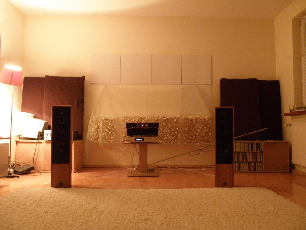

Efekt, na razie zbytniej różnicy nie ma.
Same rozpraszacze niewiele zmieniły
Mam wrażenie, że postawienie pochłaniaczy wprowadziło lekką, pozytywną zmianę
Czy jest sens dostawienie pochłaniaczy, ile i gdzie?
Zbytniej różnicy nie ma, bo masz dużo pustych powierzchni (ściany i podłoga). Im zastosujesz więcej materiałów pochłaniających tym bardziej zmniejszysz czas pogłosu i odzyskasz klarowność przekazu. Wedy dyfuzory więcej wprowadzą dobrego i będziesz w stanie usłyszeć więcej. Pamiętaj że powierzchnia ustrojów odnosi się do całkowitej powierzchni pomieszczenia, czyli podłoga+sufit+4 ściany. Na obecnym etapie zrób jeszcze kilka dyfuzorów i dodaj więcej pochłaniaczy dźwięku. Stosuj je wszędzie gdzie możesz, byle nie w miejscach pierwszych odbić, szczególnie nie w miejscach pierwszych odbić na ścianach bocznych, bo zabijesz muzykę. Choć w ramach nauki proponuję zrobić taki eksperyment.

Co byłoby najlepsze z boku rozpraszaczy.
Myślę o panelach binarnych rozpraszająco - pochłaniającymi, dobra idea?

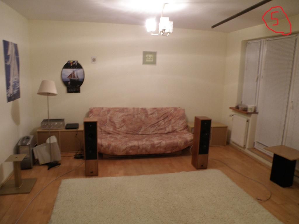

Nie wiadomo jakie te pułapki mają być i czy w ogóle bo raczej mam niedostatek basu aniżeli problem z dudnieniem
Na niedostatek to raczej subwoofer niż pułapki.
Ustawienia kolumn mało dają, biegałem z nimi po całym pokoju i w/g Cardasa, kalkulatory modów itd, itp i efektu zadowalającego brak.
Przytargałem kolumny 2x26cm. na basie gdzie u kolegi na mniejszym wzmacniaczu piękne zejście a u mnie nic..
Podejrzewam za przyczynę mój sufit bo ściany tradycyjny mur+tynk cementowy czyli jest dobrze a sufit to po kolei: płyta K/G ( i to chyba 9mm.) -stelaż- wełna ok.5-6 cm. strop terriva z bloczków. Wyczytałem dziś że taki karton/gips nie stanowi przeszkody, przepuszcza niskie częstotliwości, wełna je chłonie i po basie..
Na dzień dzisiejszy mam plan na tym 20-stu metrowym suficie zrobić wnękę ok.4 m.kw i bezpośrednio do stropu przykleić dyfuzor 2D ze styroduru w/g Qrdude a z reszty sufitu zdjąć płyty, wywalić wełne, do stelażu, który zostanie podkręcić ( 2 opcje: płyta osb 18-22mm lub farmacell co będzie lepsze?) i na to dopiero K/G.
Będzie coś z tego,dobrze kombinuję, może taki sufit być powodem tego niedostatku w niskim basie?..Jeśli to nie pomoże to już będzie naprawdę mała załamka bo podłogi nie chce mi się już rwać.. (panel,pianka,deska,legary między nimi wełna 5cm.wełna, beton)
U mnie w ogóle nie ma stropu. Ecophon podwieszony jest do więźby, 30 cm wełny i poddasze nieużytkowe o kubaturze jakieś 250 m3.
Wstawienie suba 30 cm załatwiło temat, przy okazji obnażając braki dynamiczne kolumn z przetwornikami 15-20 cm.
Bo odsuwanie kolumn od ściany może pomóc gdy jest za dużo basu, niedostatku to nie zlikwiduje.

Na razie zajmuję parter a nade mną jest strop.

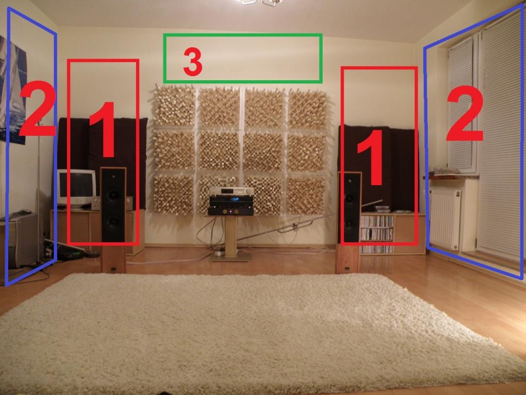

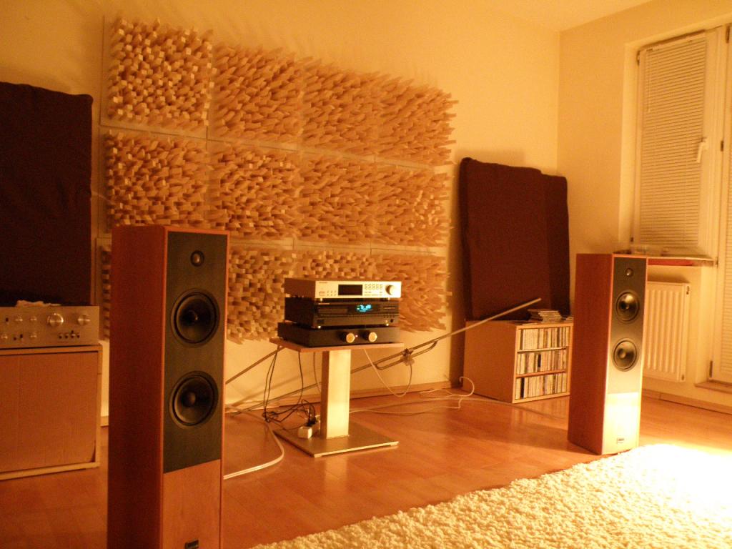

Uwaga, Uwaga.
Akustyczny jeż zaczął rozpraszać.
Efekt.
- generalnie, słychać różnicę
- największą zmianę słychać w wysokich, złagodniały, nabrały konturu
- poprawiła się scena i lokalizacja
- warto pomyśleć o następnych krokach - sufit i dwie ściany, gołe
Co dalej, co proponujecie na powierzchnie nr 1 i 2.
Czy jest sens ciągnąć rozpraszacze - powierzchnia nr 3.
Tylko co tam wrzucić?
Na jednej ścianie okno balkonowe, na drugiej wejście do korytarza.
Nie za bardzo jest miejsce na postawienie, powieszenie czegokolwiek.
Najrozsądniej byłoby powiesić kotary.
Ma ktoś z Was jakiś pomysł.
Z całego obszaru 2 skupił bym się najbardziej na pierwszych odbiciach bocznych. Możesz je zlokalizować za pomocą lusterka. Jak je znajdziesz to być może wystarczy jeden dyfuzor o powierzchni np. 140x80cm. Jak zrobisz go ze styroduru i będziesz stawiał na stojaku po po odsłuchu można go przenieść w inne miejsce, bo będzie lekki.

Obszar 2 jest z lekka kłopotliwy.
Pomyślę nad jakąś lekką przenośną konstrukcją.
Co zrobić z obszarem nr 1.
Czy to ma sens,

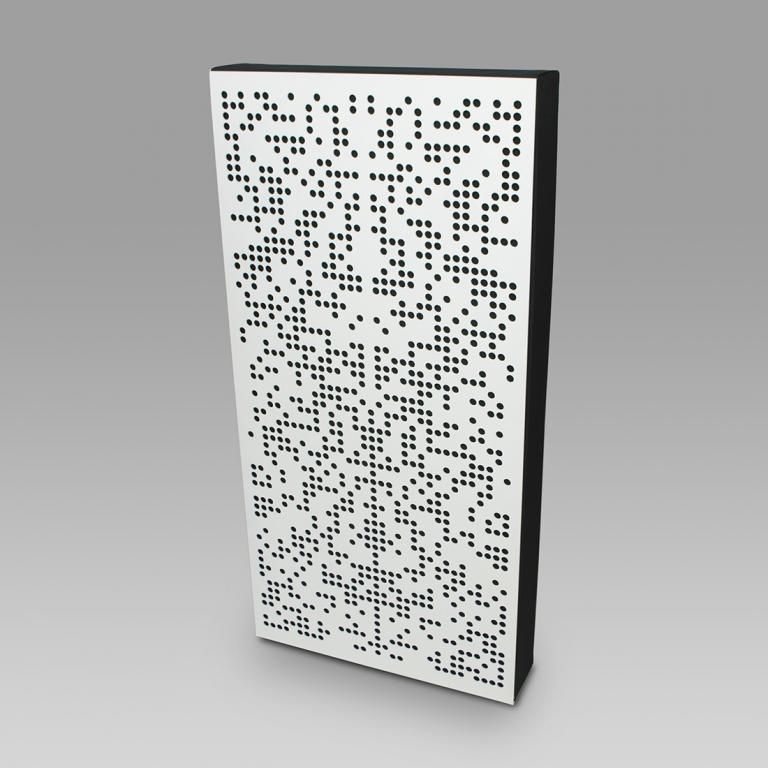

Planuję zrobić 2 panele binarne, a właściwie to 2 regały binarne.
Żeby się nie bawić w stolarza amatora, chcę kupić 2 regały, w środek wełna mineralna, na wierzch płyta binarna.
Regał ma 175 cm wysokości z nogami, 67 cm szerokości.
Ma ktoś z Was wzór otworów do takiego wymiaru.

Jako że temat ostatnio trochę ucichł pochwalę się swymi wypocinami. Dyfuzory zrobione są ze styroduru przy pomocy programu qrdude
Bardzo ładnie to wygląda, a jestem ciekaw jak to sie spisuje.
Czy ktoś spotkał sę z dyfuzorami typu Skyline w których słupki są okrągłe zamiast kwadratowych ? Tzn. każdy słupek jest walcem.
A możesz powiedzieć ile waży i jakie ma rozmiary?
