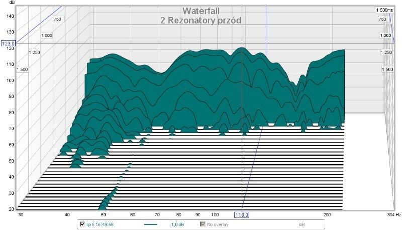

Witam, dzisiaj ukończyłem dwa z czterech rezonatory Helmholtza. Wykonane są z rur PCV o średnicy 315mm. Miały zmniejszyć wybrzmienie rezonansu w okolicach 34Hz. Ocenę skuteczności pozostawiam Wam. Zamieszczam zdjęcia z przed wstawienia rezonatorów i po. Rezonatory stoją za kolumnami w rogach pokoju.
Nie wiem jak masz je postawione ale wnioskuję że otwory są na górze.
Spróbuj obrócić je tak żeby otwór był na dole.
Główny jest zlikwidowany, tylko ten syf wokoło. Ja bym teraz zastosował rezonator o szerszym pasmie skutecznego działania.
W produkcji są jeszcze dwa, trochę inaczej strojone i brakuje wełny mineralnej na dno każdego rezonatora.
Zaloguj się, aby zobaczyć treść (możliwe logowanie za pomocą ) Edytowane przez Imacman
No no, całkiem spektakularny efekt i to już przy 2 szt (fakt, że całkiem spore). Widać dokładnie nawet pomimo tego, że pokombinowałeś i są różne skale czasu na wykresach (1000-1500ms). Ciekaw jestem tylko, czy odczuwasz rzeczywistą poprawę odsłuchową dla tak niskiej częstotliwości ? I zastanawiające jest, dlaczego pogłebiła się dziura w okolicach ~160Hz
Zrobiłeś pomiary wewnątrz rezonatora ? Interesujące byłoby porównanie takich wykresów strojenia przed i po zaaplikowaniu wełny w tubie.
Zaloguj się, aby zobaczyć treść (możliwe logowanie za pomocą ) Edytowane przez remlik
Piotr, niestety nie miałem dzisiaj już czasu i siły, aby pomierzyć w środku. Na pewno postaram się to zrobić. Tak na słuch bas jest dokładniejszy i tak jakby mocniejszy, ale nie dudniący.

Nie mogę się doczekać pozostałej dwójki rurek, tak aby była kwadra - razem 560 litrów - ciekawe jak to wtedy zadziała.

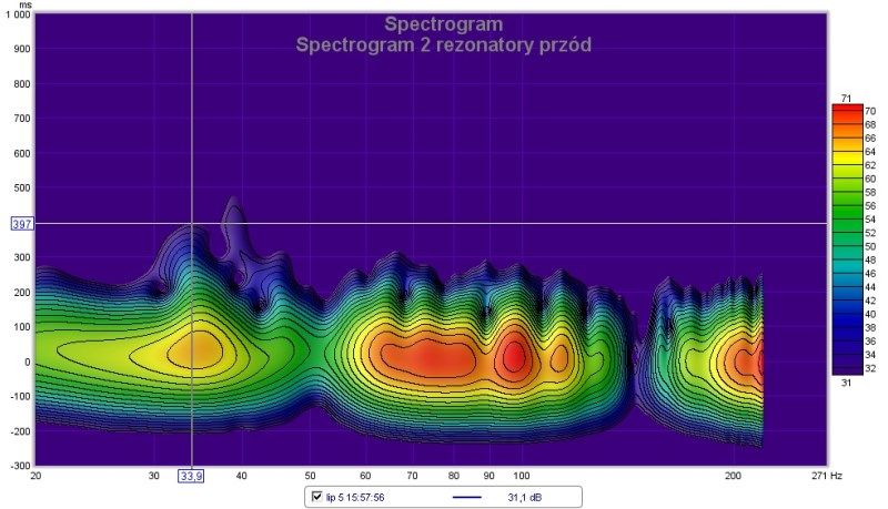

Jeszcze czekam na dwa ostanie rezonatory, ciekawe jak to wpłynie na ogólną adaptację akustyczną pomieszczenia.
Dorzucam dwa wykresy spectrogramy - na nich jest widoczny wpływ rezonatorów na rezonans pomieszczenia.

Jarku, a ja się cieszę, że ktoś mi kibicuje tak jak Ty, bo faktycznie akustyko-sceptyków jest masa. Ja nie mam zamiaru ich nawracać na adaptacje - tylko wskazuję inną drogę do poprawy brzmienia zestawu. U mnie już jest słyszalna poprawa - dzisiaj zapodałem płytę panów Ray Brown & John Clayton & Christian McBride - trio kontrabasowe - jeszcze mój zestaw nie zagrał tak smacznie basowo jak dzisiaj (po wstawieniu dwóch rezonatorów).

Wszystko fajnie tylko mnie martwią te wżery w charakterystyce. Szczególnie ta na 150 Hz... Brakuje wiedzy by sprawdzić z czego się to dokładnie bierze. Mam tam jakieś przypuszczenia ale nie zweryfikowane więc się nie będę dzielił. Co by w błąd nie wprowadzać....
Pozdrawiam Arczi
Imacman
Pozdrawiam Arczi
Wiem, dziwna jest ta odpowiedź pomieszczenia w okolicach 150-160 Hz, chwilowo wstawiłem tylko dwa rezonatory i to bez warstwy wełny mineralnej. Jak będzie gotowa cała kwadra, zrobię pomiary i zobaczymy wtedy co jest grane. Dziękuję za udział w dyskusji. Pozdrawiam

Imacman, a masz moze standardowy wykres charakterystyki? Chce zobaczyc jak waska jest ta dziura - to moze byc efekt SBIR.
EDIT: Mozesz sprobowac wykonac serie pomiarow przesuwajac kolumny:
przod/tyl, gora/dol, lewo/prawo i zobaczyc, czy dziura sie "przesuwa".
Jesli sie przesuwa - SBIR.
Zaloguj się, aby zobaczyć treść (możliwe logowanie za pomocą ) Edytowane przez Aku Pro
Może faktycznie wstawienia rezonatora w róg zmieniło mi odległość pomiędzy kolumnami a ścianą i wystąpił efekt SBIR.
