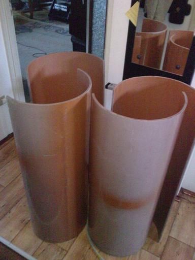

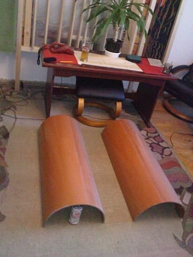

A ja o suficie zamyślam sobie. Właśnie kupiłem i pociąłem rurę na półwalce. Będą 4szt wisiały.
Czy ktoś może powiedzieć czy można je też wykorzystać jako pułapki i stroić na potrzebne f. Czy tak to tylko w rogach pomieszczenia jest sens? Bo jeżeli miałoby to sens i na suficie, to zrobiłbym je od razu jako szczelnie zamknięte ale z otworami z boku na rurę.
Podpowie ktoś?
Zaloguj się, aby zobaczyć treść (możliwe logowanie za pomocą ) post-17560-0-13948500-1310403000_thumb.jpg post-17560-0-73160800-1310403029_thumb.jpg
Szukaj swojego dźwięku ale... nie wciskaj na siłę go innym :)))

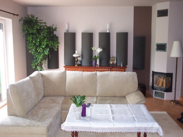

Jarku, myślę, że można te rury zamontować na suficie, ale dodatkowo wypełnić je wełną mineralna np PT80 Isovera, będzie wtedy absorbować niskie częstotliwości, a średnie i wysokie rozpraszać. Ewentualnie tak jak na zdjęciach.
P.S. Zdjęcia są zapożyczone z innych wątków tego forum, tylko w celach poglądowych.
Zamierzałem je wypełnić całościowo wełną aby wytłumić ewentualne próby drgań ścianek. A końce zakryć jedynie materiałem/siatką. Ale jeżeli można by je w przyszłości ewentualnie wykorzystać też jako strojone pułapki na jakieś częstotliwości, to lepiej zrobię je faktycznie jako szczelne. Najwyżej więcej się narobię. A jak tego nie da się wykorzystać to i tak będą spełniać swoje zadanie rozpraszające. Planuję też jeszcze do nich dowiesić kolejne dwa rozpraszacze ale o dużo dłuższym promieniu i większej głębokości aby rozpraszały trochę możliwie niskie częstotliwości. Na suficie właściwie to może sobie to wszystko wisieć i tak tylko żyrandol, jak na razie, tam rządzi :). Tylko zastanawiam się jeszcze w jakiej konfiguracji geometrycznej najlepiej to porozwieszać. Czy bliżej kolumn wszystkie cztery już posiadane półwalce. A nad miejscem odsłuchowym te o dużo dłuższym łuku, czy jednak długie dać w środku a przed i za nimi, po dwa mniejsze. Muszę sobie to przemyśleć.

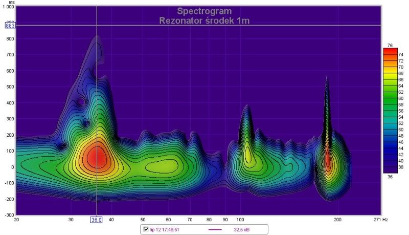

Witam, zrobiłem dzisiaj pomiar w środku rezonatora - mikrofon na wysokości 1m (połowa wysokości rezonatora)
Czyli można go lekko podstroić 36->33 Hz
Ten pomiar robiłeś w wersji z wełną czy pusty ?
Pomiar bez wełny mineralnej, przepraszam zapomniałem dodać w opisie.
Podpowie ktoś?
Jako rezonator na suficie owszem, ale na łączeniu ze ścianą mógłby być. Wydają się jednak troche za małe, próbowałeś przeliczyć dla określonej częstotliwości ?
Półwalce mają teraz po ok 60 litr. Ale powiększę je dodając ok 10cm przy "podstawie" (40 litr.) i każdy będzie miał po ok 100 litrów.
Teoretycznie przy tej pojemności w zależności od długości rury rezonansowej można niby zejść nawet do ok. 30Hz. Ale na suficie to faktycznie może skórka nie być warta wyprawki , bo skuteczność będzie niewielka i szkoda tylko będzie nadłkadania robocizny. Generalnie to taki poboczny pomysł.
