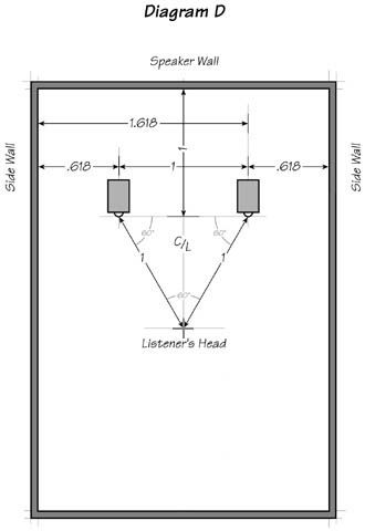

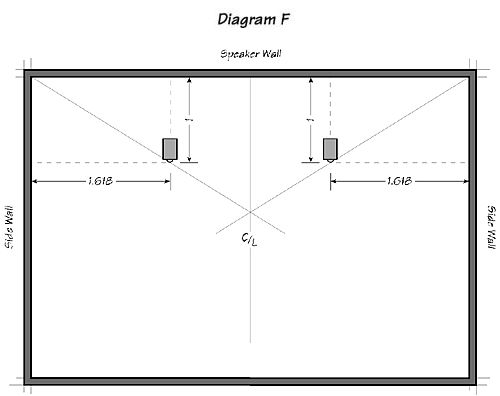

Ad2. Mogą, ale lepiej aby stały w określonej odległości od ścian. Są pewne zasady, którymi można się kierować przy ustawianiu kolumn w pomieszczeniu.
Patrz rysunki.
Patrz rysunki.

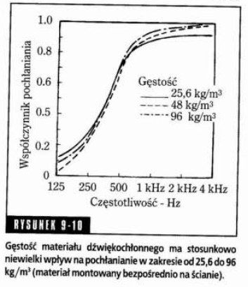

w Leroy Merlin sprzedają wełne 'rockwool fasrock'. W internecie patrzyłem i ma ona podobno gęstość 135 kg/m3, gdzie indziej wyczytałem, że 90 kg/m3.
Czy taka wełna będzie lepiej pochłaniała niskie częstotliwości?

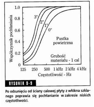

Czytałem, że pustka powietrzna między ścianą a wełną ma wynosić 1/4 długości fali którą chcemy tłumić? Czyli dla np. 50Hz będzie to 1,75metra ?. Czy ta pustka powietrzna musi być szczelna?
Może Imacman poda Rysunek 9-10 na którym są krzywe pochłaniania względem gęstość wełny. Różnice są małe. Jeśli była by to ta sama kwota lub zbliżona to ja brałbym gęstszą.
Teoretycznie jest to ok. 1,7m, ale jak wiele razy Imacman i AkuPro pisali panele szerokopasmowe nawet bez odstępu od ściany czy z odstępem 20cm wpływają na pochłanianie częstotliwości 50Hz. Jeśli chcesz mocniej pochłonąć falę 50Hz lepiej zrobić RH lub inny strojony pochłaniacz.
Gdy panel z wełny mineralnej jest w odległości 1/4 długości fali od ściany - wtedy jest maksymalne pochłanianie tej częstotliwości. Rzadko kiedy robi się takie ustroje z tak duża pustką powietrzną. Pustka powietrzna stosowana jest też dla oszczędności na materiale tłumiącym. Zamiast stosować panel 20 cm, wystarczy zastosować 10 cm panel z 10 cm pustką powietrzną. Powietrze nic nie kosztuje :)

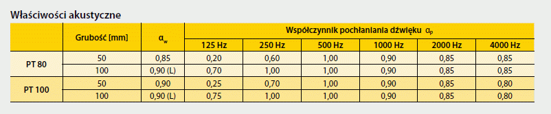

Proszę bardzo:
W żółtej tabelce masz porównane dwa panele Isovera PT80 i PT100 o różnych gęstościach. Tabela podaje współczynniki pochłaniania obu paneli.
