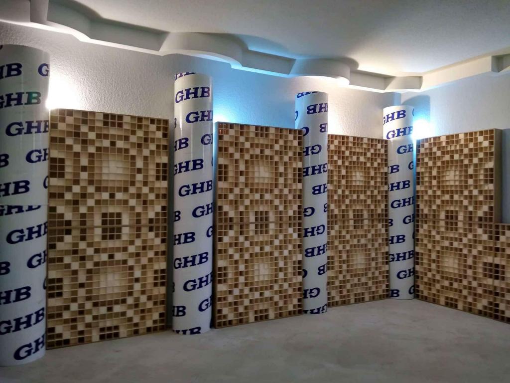

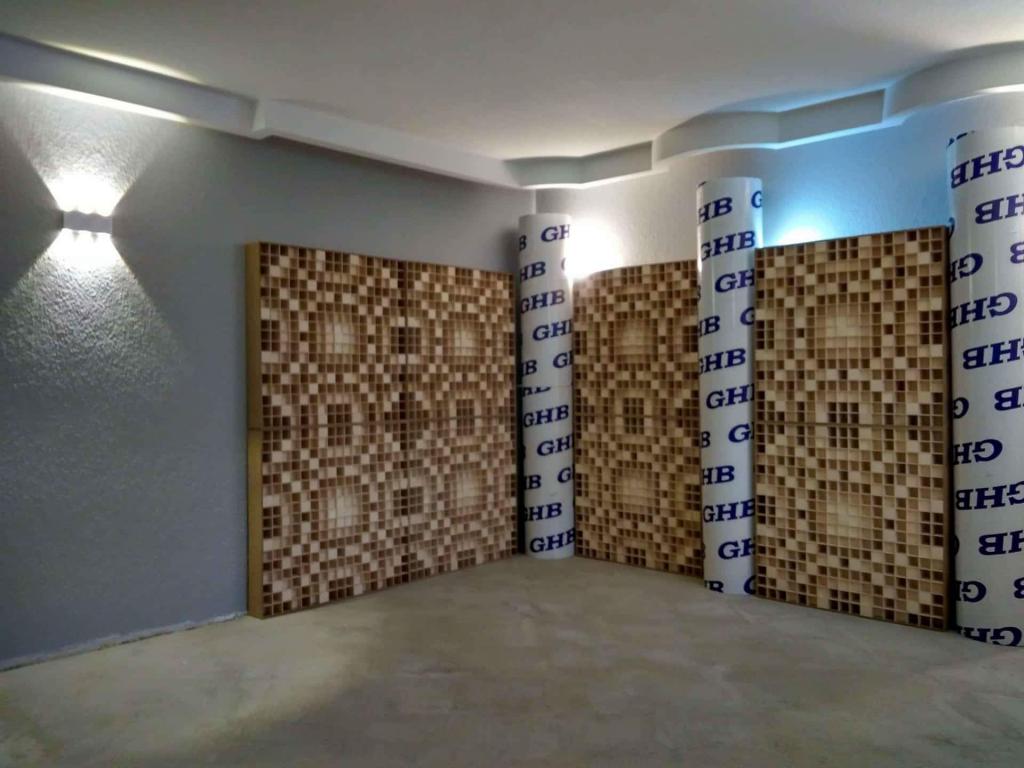

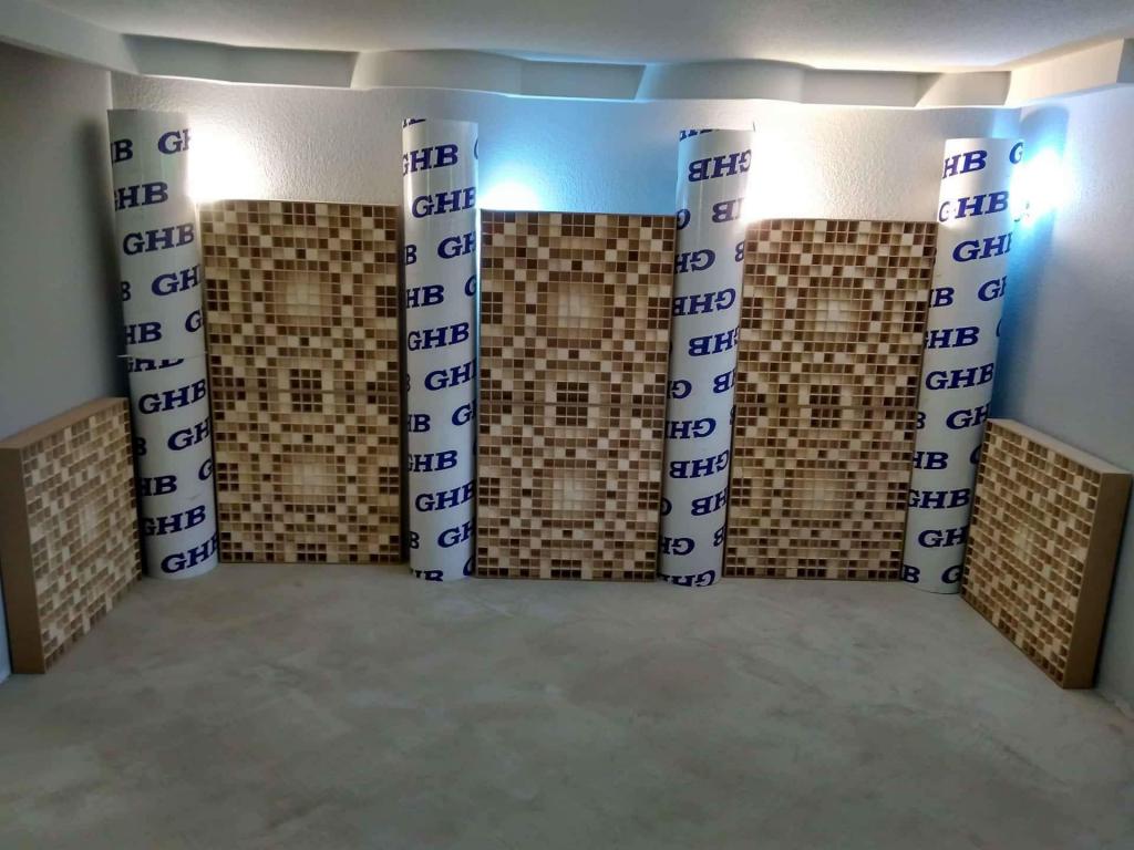

Panele gotowe, wyszło jak wyszło :-) Jak na moje zdolności manualne to mogę mówić o małym sukcesie hryhry
Najważniejsze, że spełniają się w 100%. Jednak goła ściana potrafi nieźle zaburzyć scenę.
Najbardziej zyskałem na czytelności, i pojawiły się wyraźne dźwięki/wybrzmienia również przed kolumnami.

Gratuluję, zacnie wygląda i muzyka piękniejsza i człowiek się cieszy :)

Nie gadaj cygaret, wyszło badzo dobrze jesli chodzi o wizualkę a wpływ na dzwiek to sam odczuwasz choć ciekawe było by robic pomiar przed i po zamontowaniu. Mnie czekaja dyfuzory 1d, aż strach sie brac za to;) Czy ma ktoś schemat wymiarów dyfuzora 43+1/120,głównie chodzi o głębokość studni i ich rozmieszczenie?
